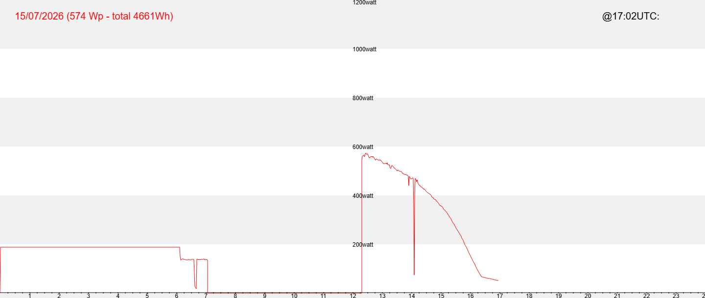

dit is de grafiek vandaag van die ecoflow met 2 panelen. smorgens leveren ze dus 200W tot 7h UTC.
iets na 12h UTC (13h onze tijd) was de accu al vol.
om 20h UTC starten ze terug.
11uur lang 200W = 2,2kWh dat eruit ging, en dat is op 5uur laden weer erin.

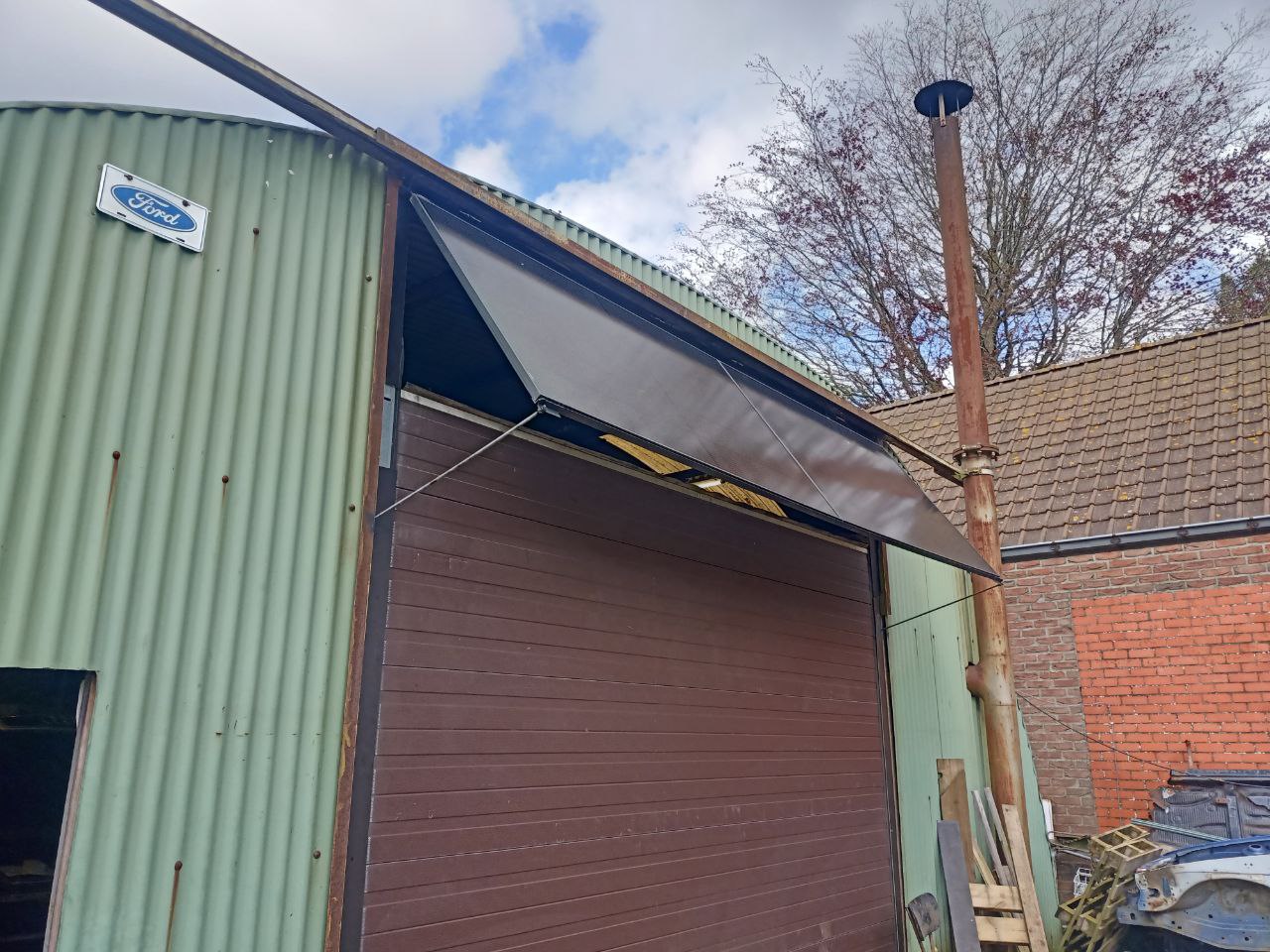

mijn 2 panelen hangen tegen mijn poort, vertikaal dus. in de zomer kan ik ze licht kantelen (zodat ik frisse lucht in de garage krijg).

in belgie mag je 2 stekkerpanelen hebbe, dus heb er direct 2x 450Wp aan de garage gezet op een 800W omvormer (de max limiet) en daar dan ook direct die 2kWh (nu 3kWh) accu erop.
