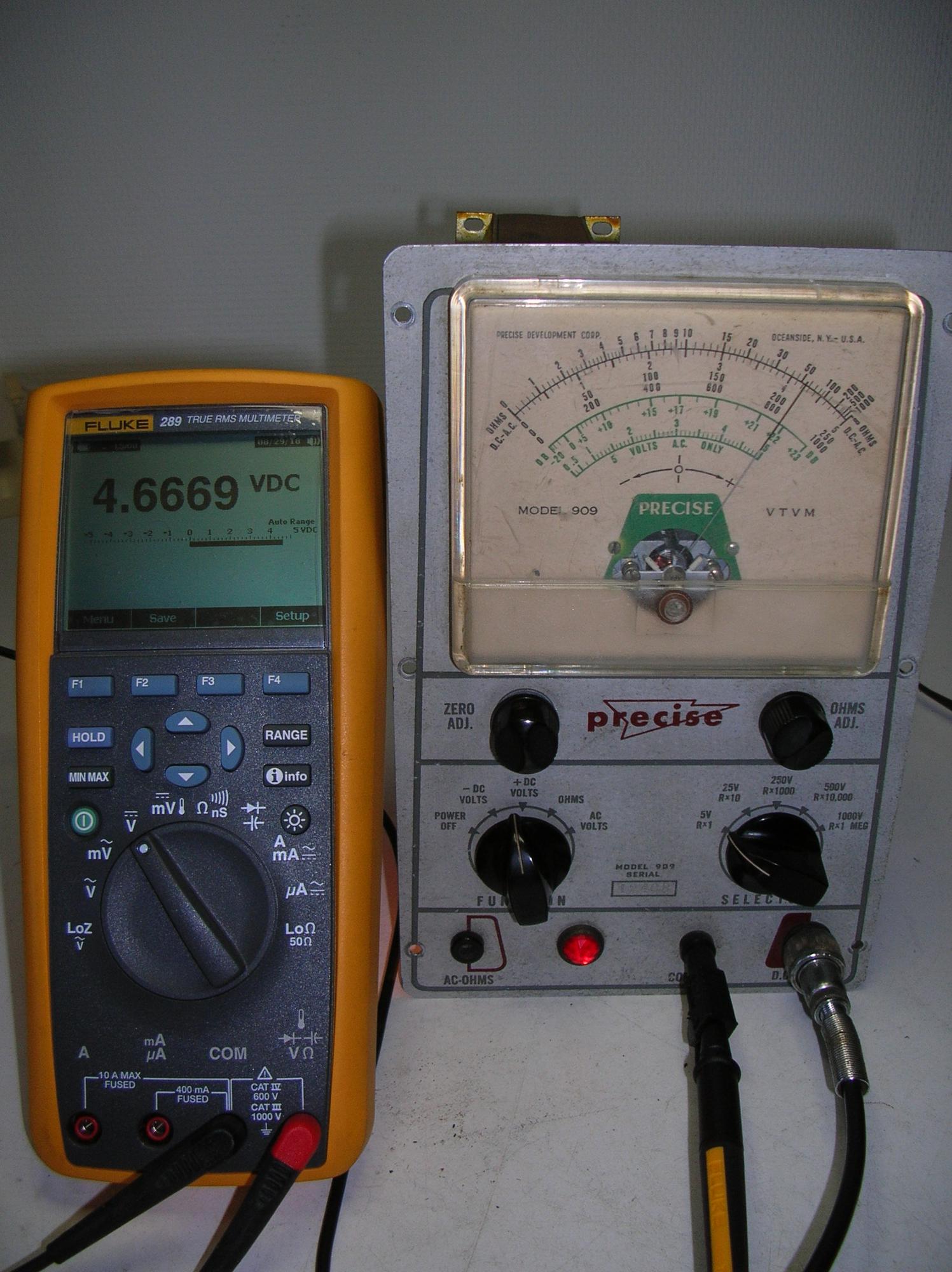

Het probleem met deze meter is dat het maximum van de meetwaarde niet bereikt wordt.
De eerste foto toont een weerstand meting met de klemmen open.
Met de "ohms adjust" potentiometer kan het bereik "oneindig" niet gehaald worden.
De 2de foto toont een DC meting.
Met de "+DC adjust" is dit de maximum uitslag die haalbaar is.
Een AC meting heeft dezelfde afwijkingen

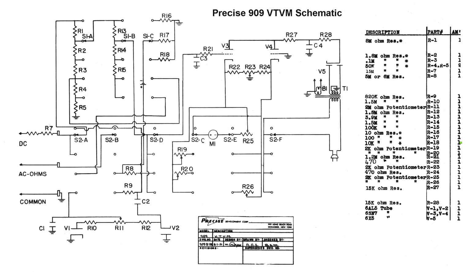

In bijlage het schema.
V/V2 is een 6AL5; V3/V4 is een 6SN7; V5 is een 6X5.
De spanning op C4 is 87 volt, op de anodes van V3/V4 staat 55 volt.
De weerstanden die een afwijkende waarde hadden zijn vervangen.
Ik heb de lampen getest met een lampentester Centrad 751 en ze meten alle drie OK.
Ik zou echter denken dat V3/V4 (6SN7) toch versleten is.
Klopt mijn conclusie of is er een andere oorzaak?

Soms is de plastic cover van de meter ook erg statisch; afnemen met een vochtig doekje verhelpt dat. (kan allerlei vreemde uitslagen geven: te hoog/laag/negatief)
Anders kijken of de wijzer vrij kan bewegen.
Gaat simpel door de cover eraf te halen, en dan kijken of je de naald met ertegen blazen op volle uitslag kunt krijgen...

lagers van de meter gammel, of vet uitgehard kan ook. jaren rammelen in een bus oid lijden ze veel van..
begint de meter wel op 0 ?

@testman: Ik denk dat de meter heel lang ergens stof heeft staan vergaren.
De nul instellingen van de meter werken perfect.
Daarmee bedoel ik: de potentiometer staat ongeveer in het midden om de meter op nul in te stellen en de meter gaat beide kanten op bij het verdraaien.

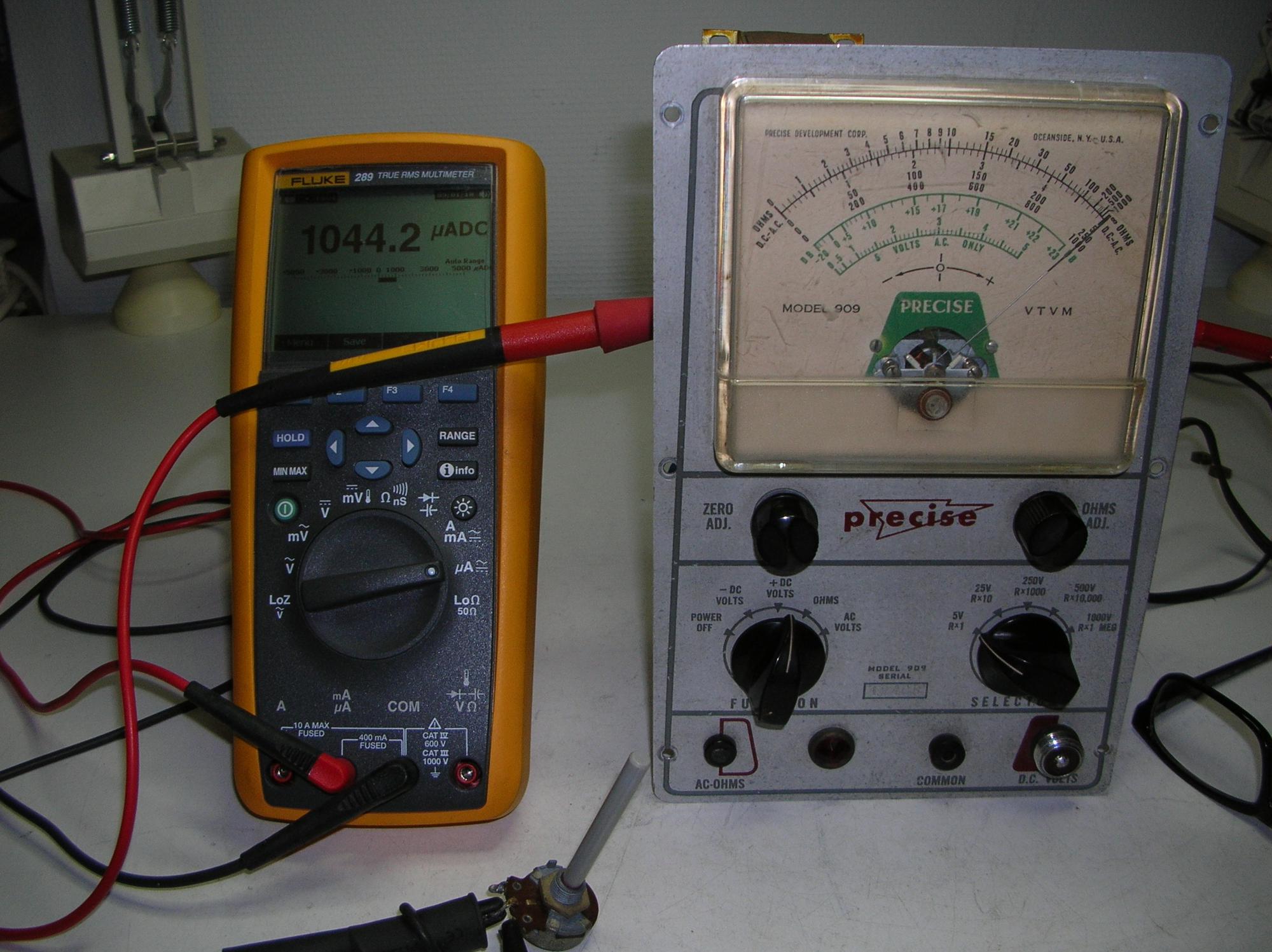

Draaispoelmeter losnemen en kijken bij welke stroom je volle schaal uitslag hebt. Dat zou dicht bij een 'mooie' waarde moeten zijn bijv. 25µA of 1mA. In deze meter is 25µA bij volleschaaluitslag onwaarschijnlijk.
Met blazen zie je in ieder geval of de meter soepel en vrij kan bewegen. Dat sluit een mechanisch probleem grotendeels uit dan.
(heb dit gehad met een RCA meter. Er zat een minuscuul metaaldeeltje tussen de draaispoel en de permanente magneet, waardoor 'ie soms op verschillende plekken vastliep)

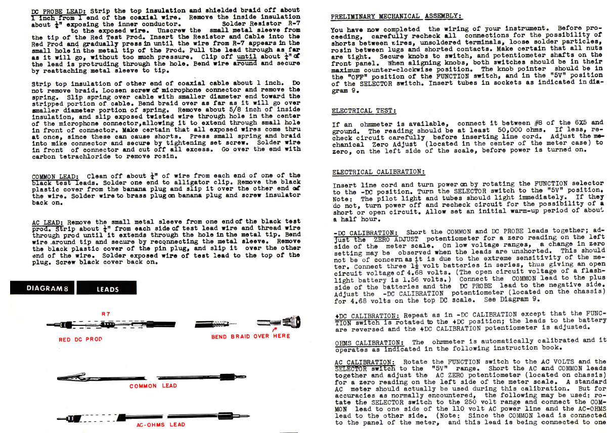

@vergeten: Ik heb dezelfde manual van elektrotanya:
https://elektrotanya.com/precise_development_909_vtvm_csvm_1951_sm.pdf…
De wisselspanning uit de trafo is twee maal 116 volt.
Hierbij de calibratie procedure (met dank aan Sine voor de handleiding):
@mel:De afregel procedure heb ik gedaan.
Een resultaat is in de startpost gegeven voor de DC meting.

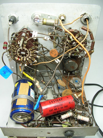

Dit is de batterij die erin zat:
Dit is de binnenkant van het toestel:
Met die nieuwe batterij had ik trouwens een probleem:
Op de foto zie je op de metalen klem een stip die naar binnen gericht is om de batterij vast te houden.
Daardoor was de plus van de batterij via deze stip verbonden met de massa.
Het heeft wel enige tijd geduurd voor ik doorhad waarom ik nogal rare meetuitslagen kreeg.
Met de isolatiestrip is het probleem opgelost.

Ondanks zijn eenvoud is het schema nogal onduidelijk getekend. (er staat bijv. niet bij de schakelaars wat/waarvoor ze zijn en geen bereiken)
Ik weet niet of R23 en R25 de potmeters of instellers zijn. (die twee zijn de enige die in alle bereiken actief zijn, staan die goed?)
V3/V4 zou anders inderdaad ook kunnen.
Voor een 1.5v vervanger is het in deze meter wat lastiger omdat de batterij niet aan de min vastzit.
Een geisoleerde DC-DC kan wel: https://docs-emea.rs-online.com/webdocs/150c/0900766b8150c4ba.pdf

Nog wat info in verband met de (instel)potentiometers:
R11 = AC zero (instel potmeter)
R19 = +DC calib (instel potmeter)
R20 = ohms adjust (potmeter vooraan)
R23 = Zero adjust (potmeter vooraan)
R25 = -DC calib (instel potmeter)
Wanneer functieschakelaar een stap verder geplaatst wordt (naar beneden op schema), dan wordt de polariteit van de meter omgekeerd.
(Power off// -DC Volts// +DC volts// ohms// AC Volts).
De eerste foto is met een stroom van 1mA.
Daaronder de stroom nodig voor een volle schaaluitslag.
Ik zou denken dat de meter zelf nog ok is?

De afwijking tussen beide meters bij de 1mA-meting vind ik nogal groot; bij een stroom van 1005,3uA heb je een aanwijzing van ca 960, voor zover leesbaar. Is de uitslag wel lineair? Mogelijk is een van de balansveertjes gekreukeld. Iets soortgelijks had ik met een Gossen mavo-meter. Deze wilde niet op nul afgeregeld worden

De meter is helemaal pico bello. Niks geen of nauwelijks een verzwakking van het magnetische veld. De fout van de meter is 4%. Dat moet toch gemakkelijk weg te regelen zijn met de instelpotjes. Er is dus iets anders aan de hand met deze meter.
Ik ga met @Arco mee en ik kijk ook gemeen naar de buis V3/V4.
Het zou ook kunnen dat V5 versleten is.
Wat is de secundaire wisselspanning van de voedingstrafo tussen de twee anoden van V5?

Je kan overwegen om V5 (tijdelijk) te vervangen door halfgeleiderdioden.
De spanning op C4 en anoden van de buis V3/V4 loopt dan flink op.
Ik verwacht op C4 ca 120V en op de anoden van V3/V4 ca 90V.
Durf je het aan?
Misschien is C4 wel lek en dat daardoor de spanning over C4 87 volt is.

Ik heb C4 vervangen door 33µF.
V5 vervangen door 2 maal BY127.
De spanning op C4 is nu 89 VDC,niet noemenswaardig hoger.
De meet resultaten blijven hetzelfde, ik kan geen hogere meter uitslag krijgen.
De calibratie potentiometers staan op maximum waar nodig.
Op het bereik "ohms" met de klemmen open, slaat de meter nog altijd niet volledig uit, de spanning zakt dan wel tot 84 VDC.

Gelijkrichtbuis V5 is goed. Lijkt ook te gelden voor C4, zowel de oude als de nieuwe.
Zijn R27 en R28 echt 15kΩ?
