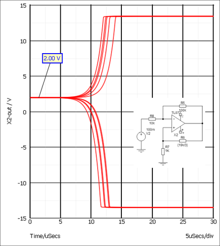

Ik ben opzoek naar de transfertfunctie van een schakkeling waar een opamp in zit maar weet niet goed hoe er aan te beginnen. Kan iemand mij concreet opweg zetten of mij hier met helpen?

Bedankt voor de verschillende antwoorden en was me al bewust van tips maar heb nog altijd moeite met het starten van het opstellen van de transferfunctie.

ik kom op :Vo/Vi = R1*(R3+R4) / (R1*R3 - R2*R4)

ik vertrek van :
Vo*R4 / (R3+R4) = (Vo-Vi)*R1 / (R1+R2)
Ik gebruik spice om mijn schema te controleren en te simuleren, het was de bedoeling dat we een versterking van -20 hadden en zelf R3 berekenden. Zelf ben ik gestart van de formule van een verschil versterker...
Ik denk niet dat de juiste weerstandswaarden in je spice schema staan. Ik denk dat je versterking niet -20 is zoals het getekend is. Denk jij van wel? Ik had een denkfoutje gemaakt. Sorry. Ik had het schema anders willen hebben (2 weerstanden minder), en ik dacht dat de weerstanden die je "teveel" hebt, niet zouden uitmaken. Verkeerd. Sorry.

Vertrekpunt : Vo*R4 / (R3+R4) = Vi + (Vo-Vi) * R1 / (R1+R2)
Resultaat : Vo/Vi = R2 * (R3+R4) / (R4*R2 - R1*R3)
Idem aan jouw oplossing
Ervan uitgaande dat de schakeling 'netto' inderdaad tegenkoppeling bevat (bij sommige verhoudingen van R1 t/m R4 is dat niet zo!) is U+ gelijk aan U-.
Ik vind het vaak gemakkelijk uit te gaan van bv. 1 V op de ingangen van de opamp, en dan te kijken welke in- en uitgangsspanningen daarbij horen.
We kunnen zo het schema eens controleren.
Stel even U+ = U- = 1 V. Dan moet de uitgangsspanning Uu= 22 V.
Over de 100k staat dus 21 V, en er loopt daarom 0,21 mA door.
Die 0,21 mA loopt ook door de 10k, waarover dus 2,1 V valt.
De ingangsspanning Ui is blijkbaar 1 − 2,1 = −1,1 V.
De versterking is daarom 22/−1,1 = −20.

Wat is de amplitude van de ingangsspanning in je simulatie? En de maximaal behaalbare van de uitgangsspanning? Hoe groot is het verschil?
Is er nog enig praktisch nut van deze schakeling boven een standaard inverterende of niet inverterende opamp schakeling? Of is dit alleen nuttig als rekenoefening?
Zo met alleen weerstanden is het eerder een rekenoefening.
Maar met wat extra onderdeeltjes (spoelen en/of condensatoren) werden versterkerschakelingen op deze manier soms van 'correcties' of 'compensaties' voorzien, bijvoorbeeld om een videoversterker wat 'rechter' te laten doorlopen tot de hoogste videofrequenties.
Om allerlei redenen had het dan soms voordelen zo'n compensatienetwerkje niet in de gewone tegenkoppeling op te nemen, maar in de weg van de uitgang naar de plus-ingang.
Het is een schakeling waar men zowel kan inverteren als niet inverteren door R3 te wijzigen
21K -> versterking: -20
6K33 -> versterking: 20
Dat zou je voor de grap eens moeten proberen!
Hint: 20 × 0,1 = 2,0 V.
Wat gebeurt er in deze tien test runs? Discuss.
