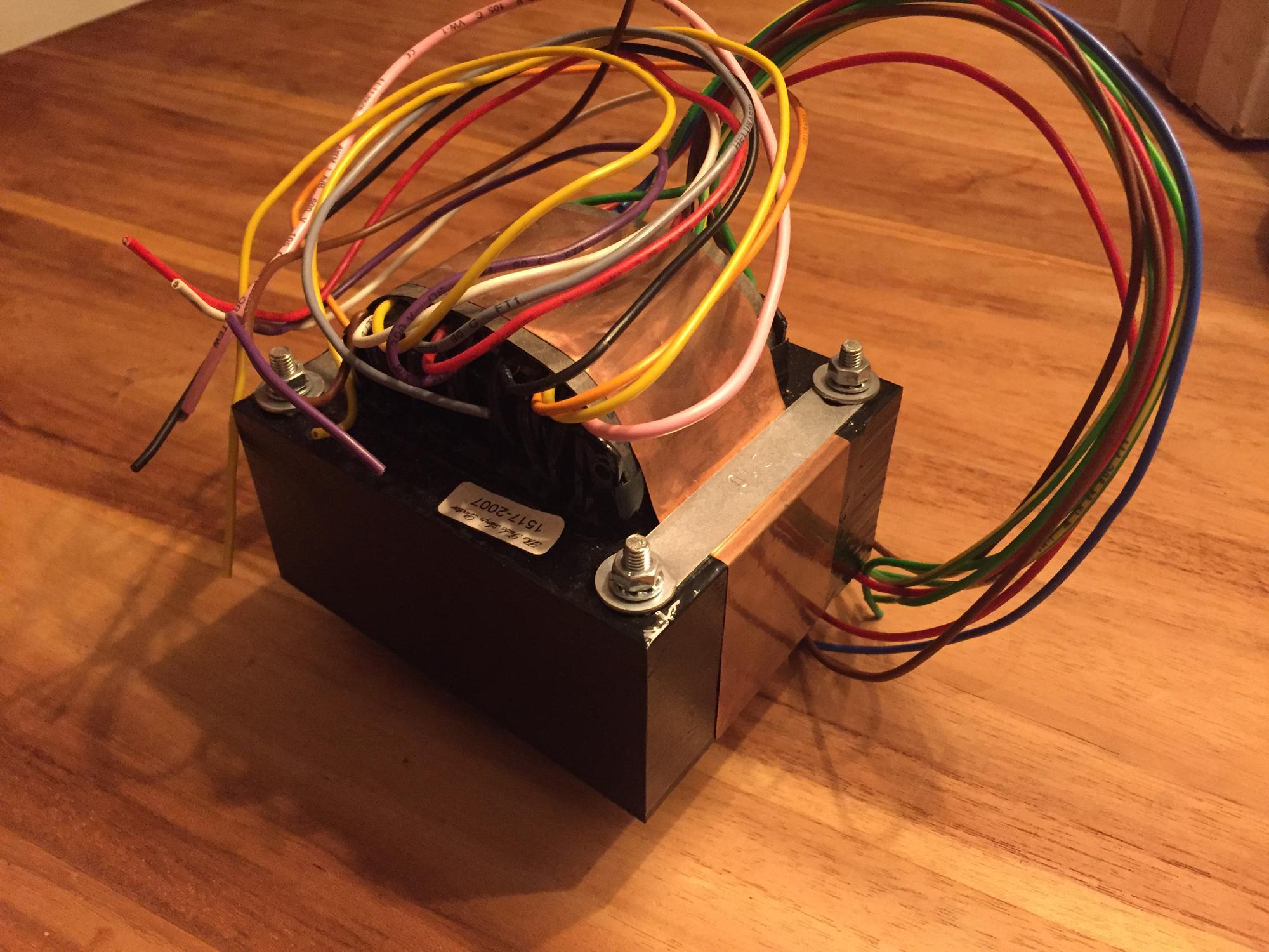

Heren, ik heb een vraag betreft de voedingstrafo voor een buizen gitaarversterker van Mesa Boogie. Het gaat over de 2 channel Dual Rectifier. Hiervan heb ik in het verleden de trafo besteld bij Tube Amp Doctor. Als ik de trafo bekijken zie ik op de boven en onderkant geen "kapje" zitten. Deze zitten er wel op bij de originele. De eerste vraag is, zijn deze kapjes noodzakelijk? Heeft dit invloed op de eventuele straling/afscherming?
Vraag 2, kunnen de bouten die op de hoeken van de trafo zitten losgehaald worden van de trafo? Of mag ik deze absoluut niet losdraaien. Kan de trafo hierdoor uit elkaar vallen?
Wellicht zullen de moeren aan de onderkant toch losgehaald moeten worden als ik de trafo op het chassis wil monteren. Maar ik hoor graag jullie bevindingen.
De kapjes zijn niet noodzakelijk voor de werking. Wel beschermen ze de windingen tegen mechanische beschadiging. Bij een versterker die aan de achterzijde open is kan dat wellicht relevant zijn. Met een beetje geluk passen de kapjes van de oude transformator.
De boutjes op de hoekpunten kunnen zonder meer uitgenomen worden, de transformator zal niet uit elkaar vallen. In het geval de kern uit zgn E en I blikjes bestaat, die om en om ingestoken zijn, kunnen de twee buitenste I blikjes losraken, maar als de boutjes er weer in zitten is alles weer OK.

Mocht ik deze kapjes erop zetten, dan neem ik aan dat ik de aluminium strippen die zowel op de boven als onderkant zitten, weg kan laten. Ik neem aan dat deze er nu opzitten om het koperwerk wat rondom de tafo zit, op zijn plek te houden. Maar de kapjes zullen deze taak dan toch overnemen?!
Die alu stripjes hebben m.i. geen invloed op de werking van de trafo. Je ziet ze dan ook nergens.

Ja:zeker de kapjes van de oude trafo monteren:hiermee heeft de trafo nog meer/betere afscherming(om direct met het mogelijke/enige probleem hierbij te beginnen:enige aandachtspunt is dat de nieuwe trafo een andere ´make´ is die niet is ontworpen om met kapjes te werken:en er dus te heet mee kan worden/raken of het weglaten van de strips(of enkel al het losmaken van de trafobouten(en onmogelijk weer exact met dezelfde aandraaikracht/eindkracht vastdraaien)waarmee(ook/om compleet te zijn)de lak/hars even losgaattussen de lamellen(rammelen/vibreren/EMI zenden))ze zullen
er vanuit zijn gegaan dat bij een repair deze worden overgezet van de oude trafo(als je twijfelt of de alu strips die nu de koper emi afschermband op zijn plaats houd(t)niet steviger zijn dan de kapjes zelf:zet de alubandjes er aan de buitenkant van de kap bovenop(maar let op,net als soldeertin zeg maar:alu is een zacht materiaal:het kan zijn dat ze alu hebben genomen om duidelijker ´aan te geven´*
dat je ze weg moet doen..,dus ook al draai je de bouten(zitten ze niet een beetje slapjes vast/met opzet een beetje slapjes? op je nieuwe trafo)
*ik stop maar even te schrijven:alubandjes wegdoen denk ik,enkel je steel(of mu-metaal kan het zijn(wel is dat vaak vlak/ongebogen en ongemachineerd(omdat iedere machinatie het extreem EM dempende effect(vooral B)beschadigd))/metaalkoppeling aanklemmen(dus lamellen+de kapjes met je 4 bouten flink maar niet te flink aandraaien(alu wil je er niet bij hebben(niet te flink:je hars tussen de lamellen en ook in/onder de koperband zijn al gehard:te hard aandraaien laat ze breken/(te) zwaar herformeren)))

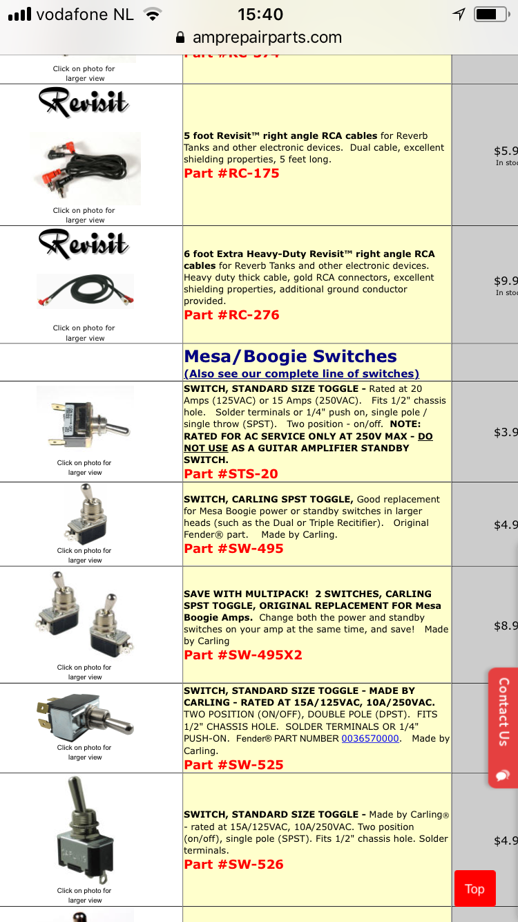

Met deze schakelaar selecteer je de manier van gelijkrichten. Dmv diodes of buizen. Nu wil ik dit doen met een tuimelschakelaar, echter zie ik dat deze vaak rated zijn op 250V, terwijl uit de trafo 350V komt. En als ik dan bij Farnell kijk, zie ik alleen nog maar tuimelschakelaars van 700V. De rest gaat tot 277V. Ik kan niet geloven dat ze zo'n speciale schakelaars voor de functie nodig hebben. Moet ik die 250V dan bekijken samen met een maximale stroom die er dan mag lopen door die schakelaar. En wanneer deze stroom beduidend kleiner is, mag de spanning dan hoger zijn? Of hoe kan ik dit bekijken?
Zowel die schakelaar als die gelijkrichtbuizen weglaten kan ook. Of je laat de siliciumdioden weg? Anders gewoon die 700 volte rated schakelaar gebruiken.

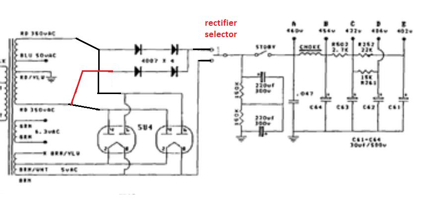

Of je doet het zo!
Dan is er maar een enkele wisselschakelaar nodig.
Dat is een stuk minder link dan het originele ontwerp, daar staat er 700V over de contacten van de wisselschakelaar.

Dit is inderdaad ook een optie. Maar dan staat er toch altijd nog meer dan die 250V over de schakelaar. Of zit het dan weer anders aangezien het geen wisselspanning meer is?
In het originele geval zou ik dus altijd uit moeten gaan van een 700V variant?!
Hoe hoger hoe beter, maar ik vermoed dat ze een schakelaar flink buiten de specificaties gebruiken.
Hoewel op de foto's te zien is dat het een vrij stevig type is.
Voor de standby schakelaar het zelfde overigens, dat is ook nog eens vol DC, ik zou daar zelf een dubbelpolige schakelaar gebruiken met de secties in serie.

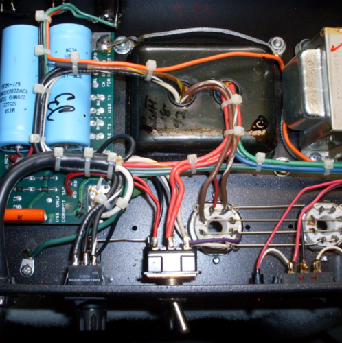

Hierbij een foto van de binnenkant. Zien er toch anders uit dan die 600V joekels die ik bij Farnell voorbij zie komen.
Eerste indruk lijkt het me een schakelaar van Carling. Echter zie ik hier allemaal "normale" types. Ook voor de standby schakelaar.

ahet is belangrijk dat de kruipwegen van de kontakten naar de behuizing voldoende groot is, zeker een aantal mm. De schakellaars die aan de achterzijde een volledig kunststof behuizing hebben zijn te prefereren. De kleine wisselschakelaatjes hebben absoluut onvoldoende kruipweg.
Een enkelpolige schakelaar die de diodetak afschakelt is trouwens voldoende. Als de diodes afgeschakeld zijn, zal de hoogspanning wat dalen door de inwendige weerstand van de buis. Zijn de diodes ingeschakeld dan zal door de hogere gelijkgerichte spanning de buis niet meer mee doen.
Je doelt dan op dit soort schakelaartjes? Zo ja, nee deze bedoel ik niet. Het worden dan wel zo schakelaars als in de link van mijn vorige post.

Waarom hebben ze 2 x 2 1N4007's in serie gezet? Die kunnen zelfstandig al 1000V hebben, dat is hier toch wel voldoende?
Niet dat je er veel geld mee bespaart. :+
Don't Panic!
Dat weet alleen de ontwerper :)
Het extra forward spanningsverlies t.o.v. 1 diode speelt hier geen rol.
De dubbele peak reverse spanning biedt meer veiligheid tegen doorslag vermoedt ik.

De helft (0) van +3vdc en -3vdc DC wordt in beide schakelingen aan aarde gelegd.
In de bovenste schakeling gaat dat via weerstanden.
De onderste d.m.v. de middenaftakking op de trafo, en 2 elko's.
Komt op hetzelfde neer.
De hoogspannings schakelingen (350v) zijn in beide schema's gelijk op de schakelaar na. De gehele gloeispannings wikkeling (hier 5 volt) van de gelijkrichtbuizen staat op hoogspanningsniveau, + veel volts, het is namelijk ook de kathode van de buizen.
De schakeling werkt volgens de bijlage.
Teken het maar eens uit!
PS. De andere buizen worden met separate gloeispanningswikkeling (6,3volt) gevoed.
