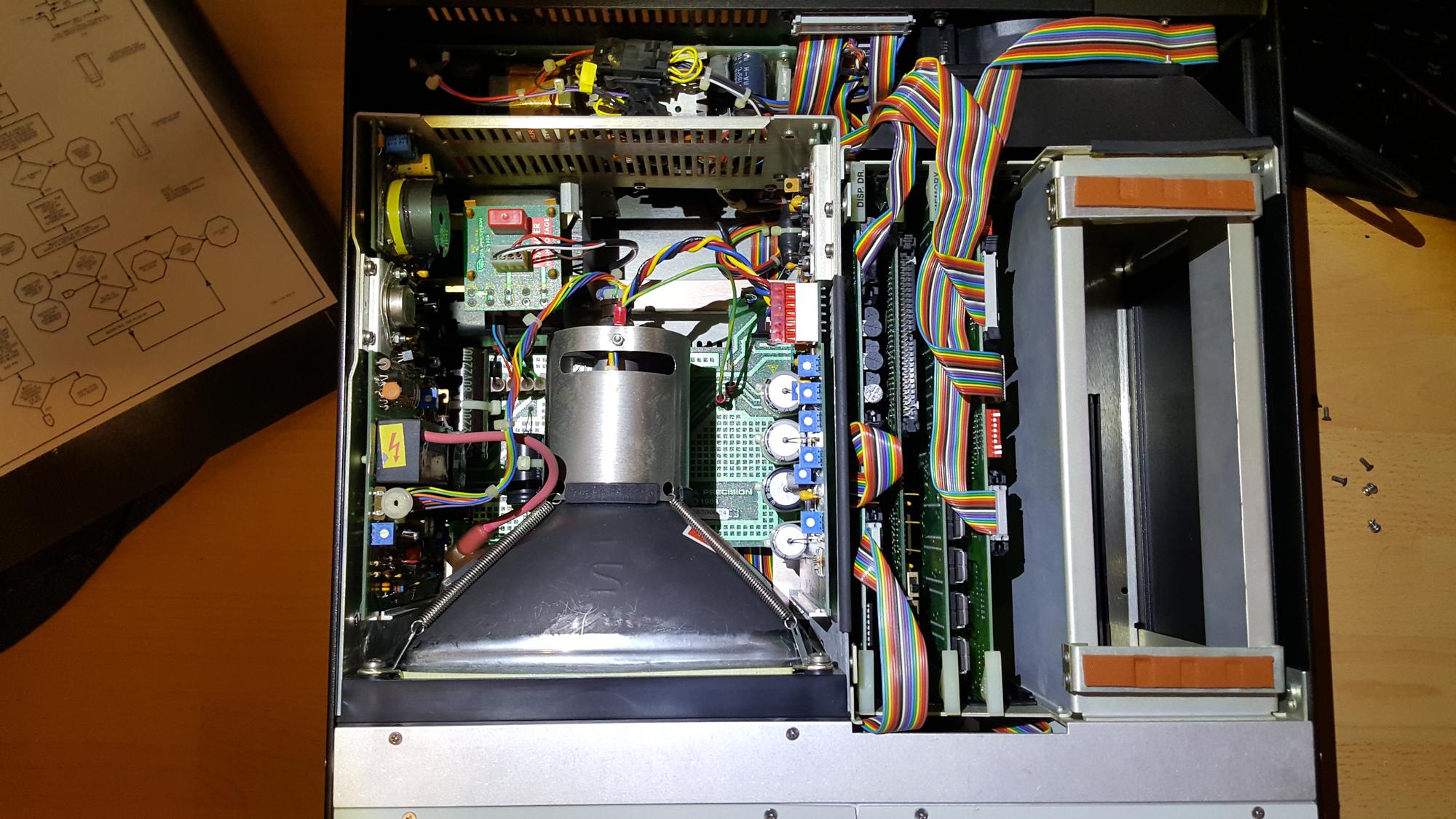

is van binnen mooi opgebouwd :

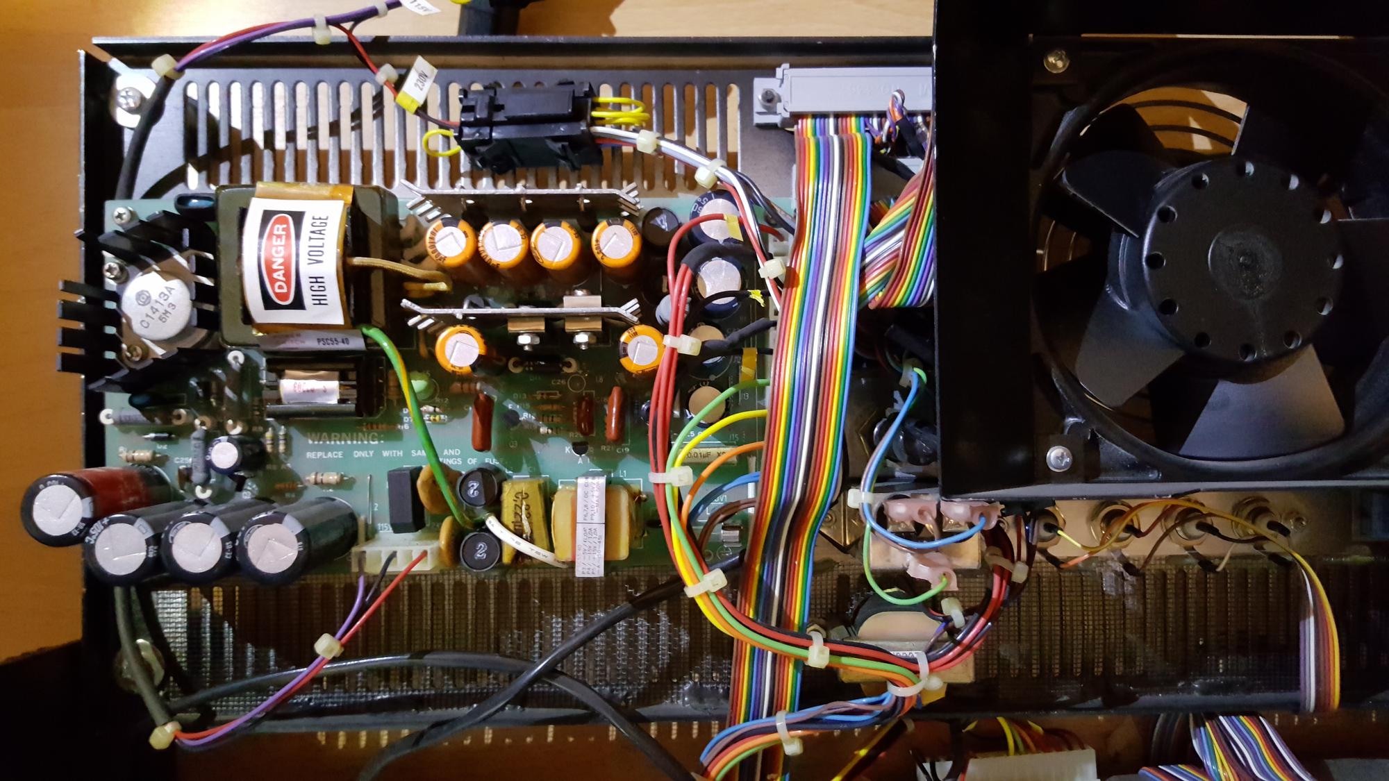

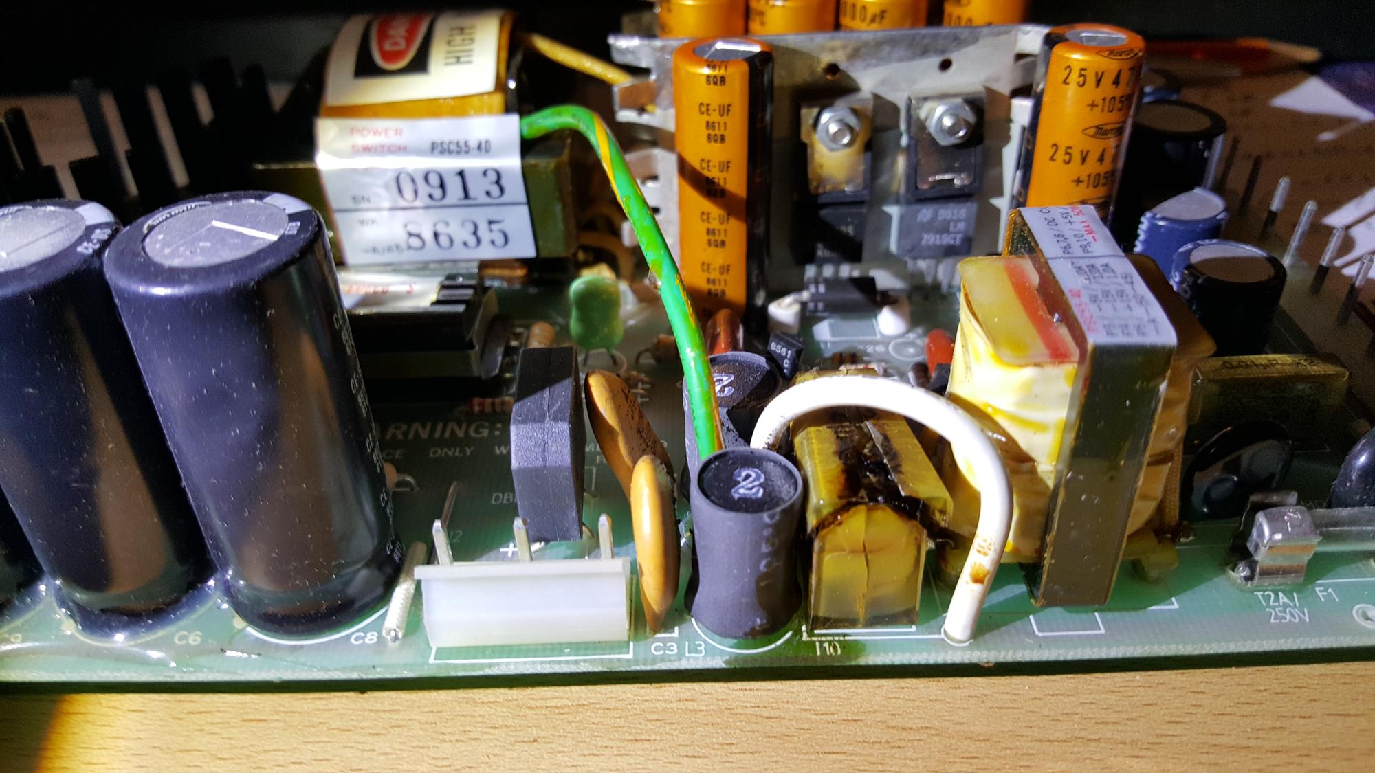

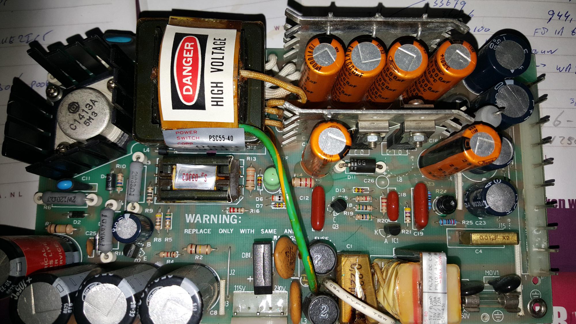

de voeding controleren dan maar :

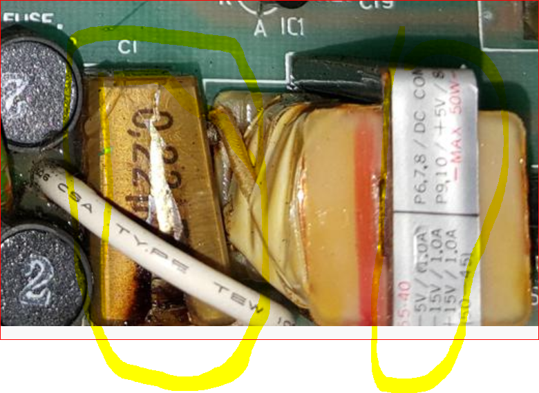

er is ergens rook weggelekt :-)
die ga ik dus vervangen

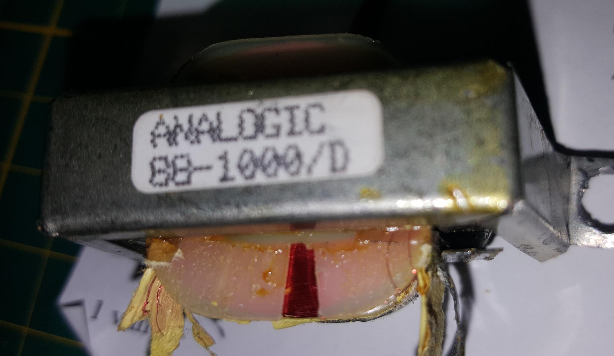

maar een nadere inspectie leert dat er ook een klein trafotje is overleden.
met de hele achterkant van het apparaat er af is de voeding zo te bereiken, de bewuste trafo zit in het midden, onder het netfilter :
de output van deze trafo gaat naar het moederbord, waarschijnlijk als voedingslijn voor de insteekkaarten.
ik meet in ieder geval aan de secundaire zijde helemaal niets en heb ook open contact.
omdat ik geen manual heb, ook geen idee wat de output zou moeten zijn ?
als je op het nummer zoekt dat erop staat, vind je wel iets, maar geen eigenschappen, daar ben ik wel benieuwd naar...

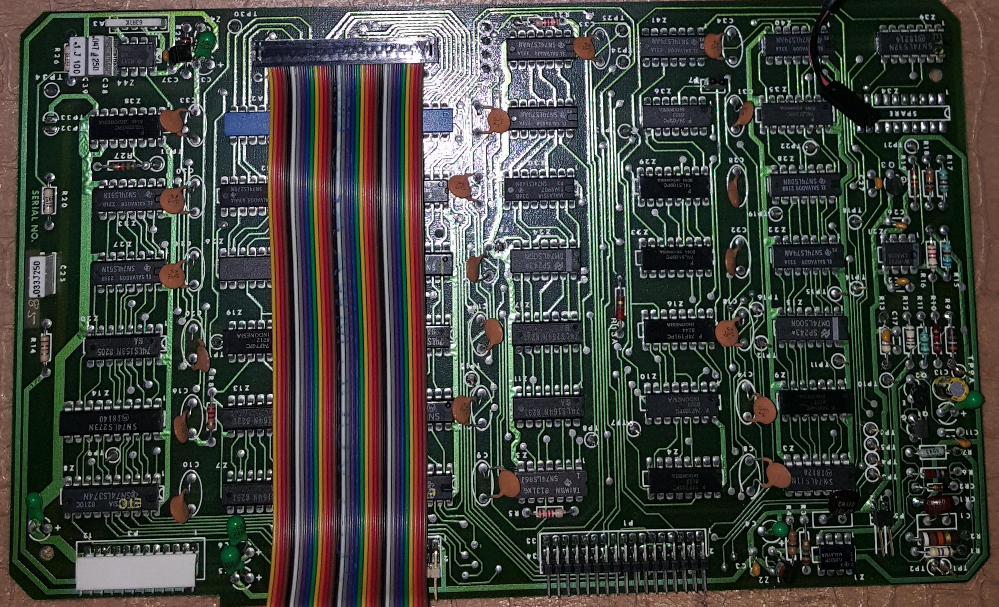

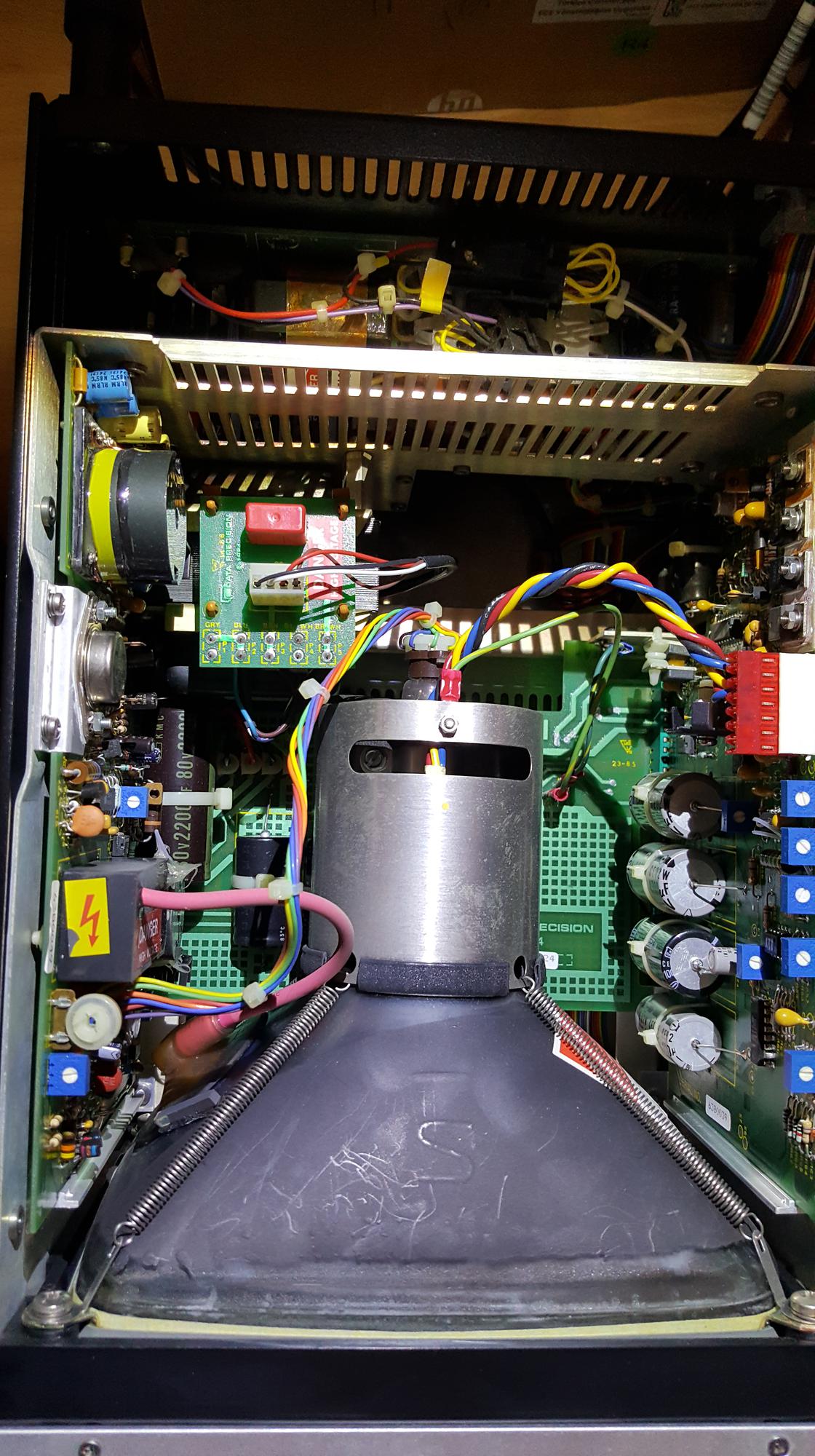

nog een paar detail foto's
dit is de enige enigszins technische info die ik heb, aan de binnenkant van de deksel, flow uiteraard gevolgd...:

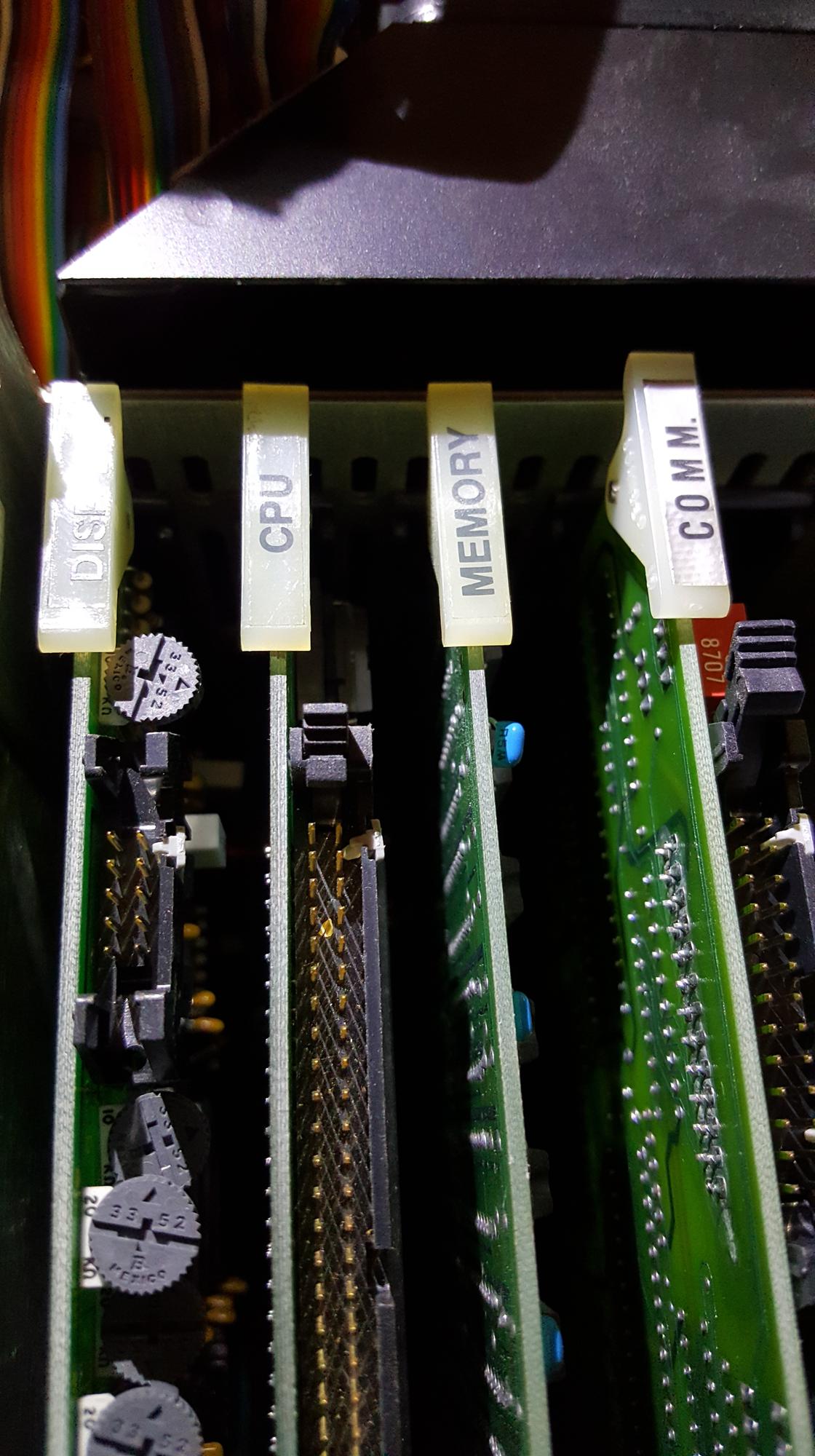

insteekkaarten :
beeldbuis sectie :
voeding :

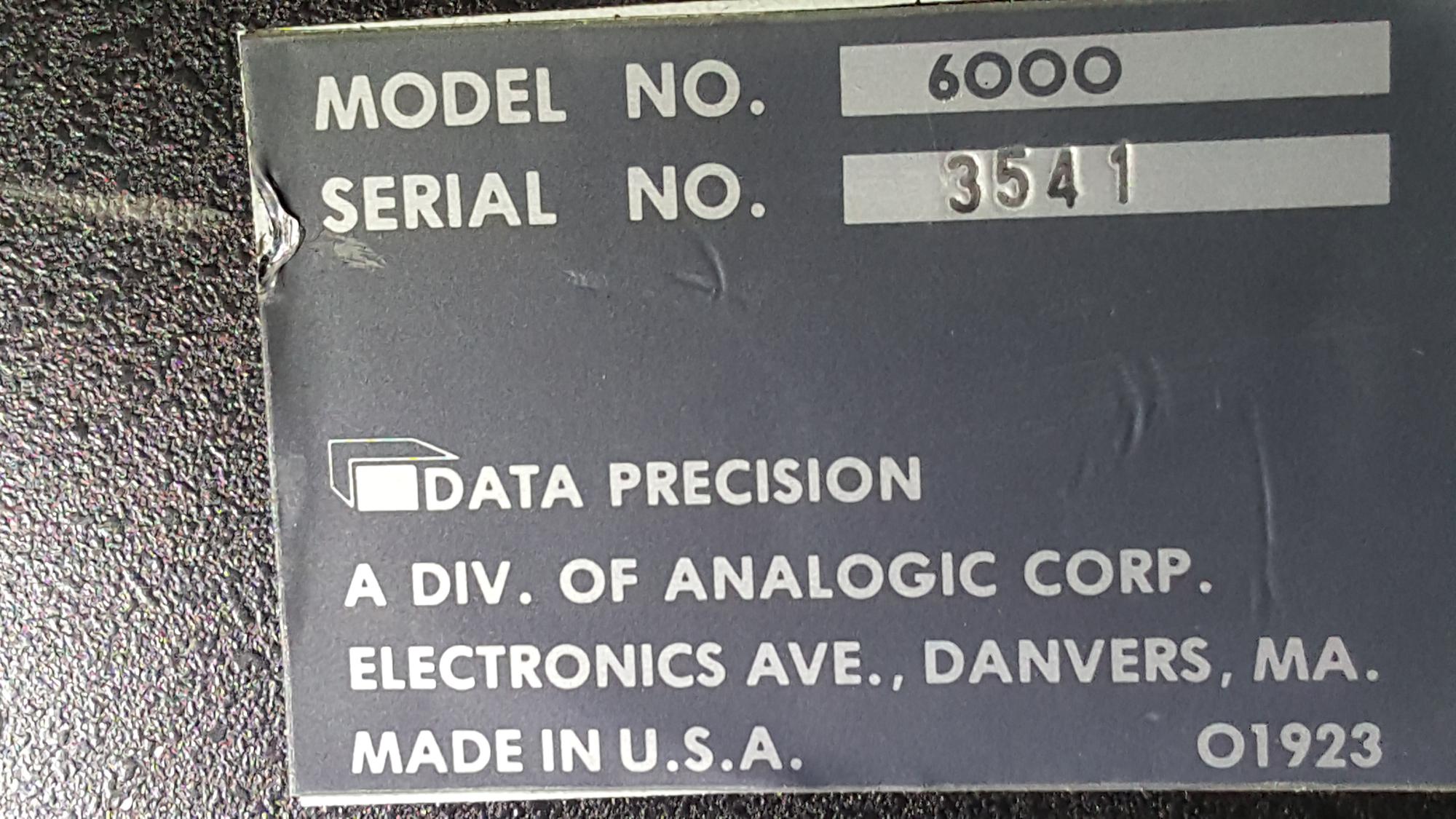

Mooie foto's.
Wat eigenlijk nog ontbreekt is een Foto van het typeplaatje?
Zo op het eerste gezicht:
Elko C23 lijkt bol te staan en er is een zieke RIFA met scheurbuik.
Spanningen die de voeding moet leveren staan op de trafo rechts van die zieke RIFA C.
Ik zou eerst eens proberen die spanningen met behulp van losse voedingen aan te brengen en dan zien of er nog een teken van leven in de rest van de analyser zit.
[Bericht gewijzigd door vergeten op (70%)]

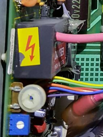

Iemand heeft met siliconenkit de HSP tripler proberen te repareren. Dat gaat meestal niet lang goed. En die andere Rifa's ook maar gauw vervangen....
In zo'n tripler zitten wat diodes en condensators ingegoten.

sticker met spanningen had ik al gevonden.
Rifa is inmiddels vervangen.
elco's C20, 21, 22, 23 verwijderd en doorgemeten.
20 en 21 zijn 1000u, meten 1079 en 1022uF met een ESR van 0,13
22 en 23 zijn 470u, meten 512 en 498uF met een ESR van 0,22.
lijken inderdaad iets bol, maar is ook lichtinval.
dat kit had ik ook al gezien, maar eerst maar eens zien of er wel leven in het hele ding te krijgen is.

Hmm, die defecte trafo heeft denk ik niks met de voeding van doen. Deze voedingen zijn standaard ontwerpen en deze incarnatie lijkt op een Artesyn product welke in vergelijkbare vorm in een hele reeks HP machines uit de jaren 90tig te vinden is. Voedingen zijn berucht om de letterlijk lekkende elco's rond de koelplaten, je hebt kans dat daar enkele lekke broeders tussen zitten die je rails in sluiting leggen.
Van deze voedingen zijn geen schema's. Ik vermoed dat het vinden van schema's van de rest ook lastig zal zijn. Nog even bij Artek gekeken, ook daar is niks te vinden.
Hoe komt die trafo zo kapot? Schade heeft veel weg van een mechanische schade terwijl de boel er om heen heel lijkt.
Heb je foto's van de rest van de scoop? Eigenlijk wel benieuwd naar het acquisitie en verdere digitale deel.
Baco?
Die kapotte trafo staat hier te koop
https://www.nsncomponents.com/nsn/rfq/analogic-corporation/59500130082… price??
Zorgelijk is de siliconenkit bij de HSP. Als die andere trafo kaduuk is heb je geen beeld. Die kit werd bij TV's ook wel gebruikt om vonkoverslag te 'repareren'

mechanische schade klopt, ik heb geprobeerd m open te maken, maar t zit allemaal gelijmd...
klopt ja, [beun de haas mode aan ]ik heb zelf wel eens een oude PET fles over zo'n trafo gezet en volgespoten met kit, ding heeft nog jaren gedraaid..[ beun de haas mode uit]

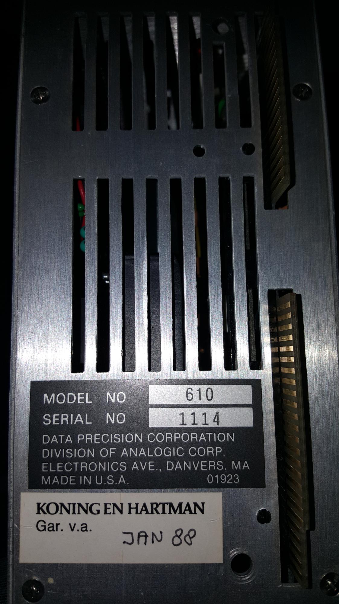

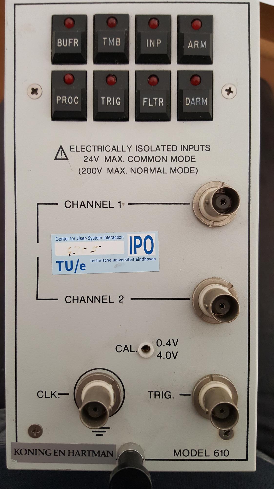

deze zat er in ;
achterzijde ;

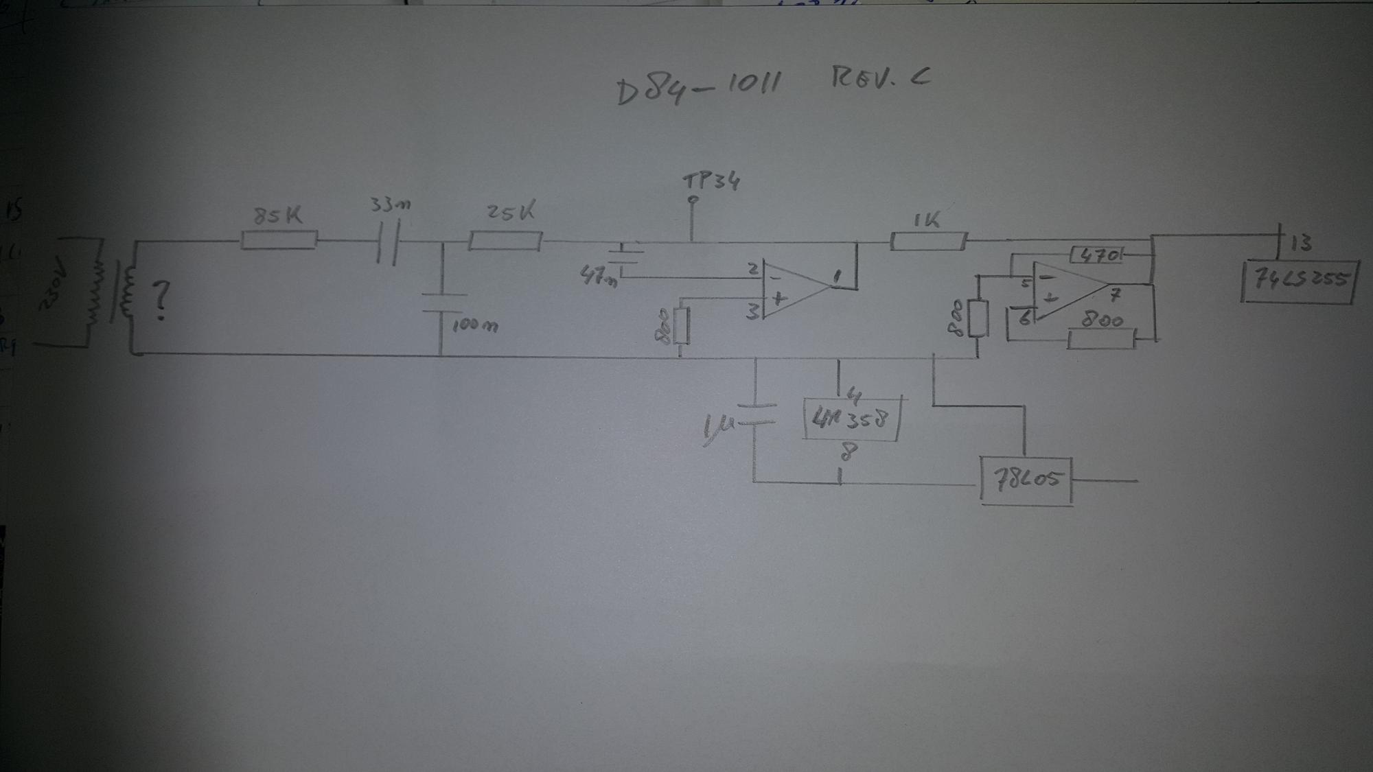

sporen binnenin gevolgd, deze gaan alleen naar deze printplaat binnenin deze module, de aansluitingen 1 en 2 van P3, links onderin.
wat ik eruit heb kunnen reverse-engineeren qua schema is :
waarbij ik dus het vraagteken moet invullen.
ik heb goed gezocht, maar ik kan geen diodes vinden in dat deel van de print, het lijkt mij wat vreemd overkomen zo.

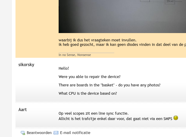

Hello!
Were you able to repair the device?
There are boards in the "basket" - do you have any photos?
What CPU is the device based on?
Op veel scopes zit een line sync functie.
Allicht is het trafo'tje enkel daar voor, dat gaat niet via een SMPS ;)
