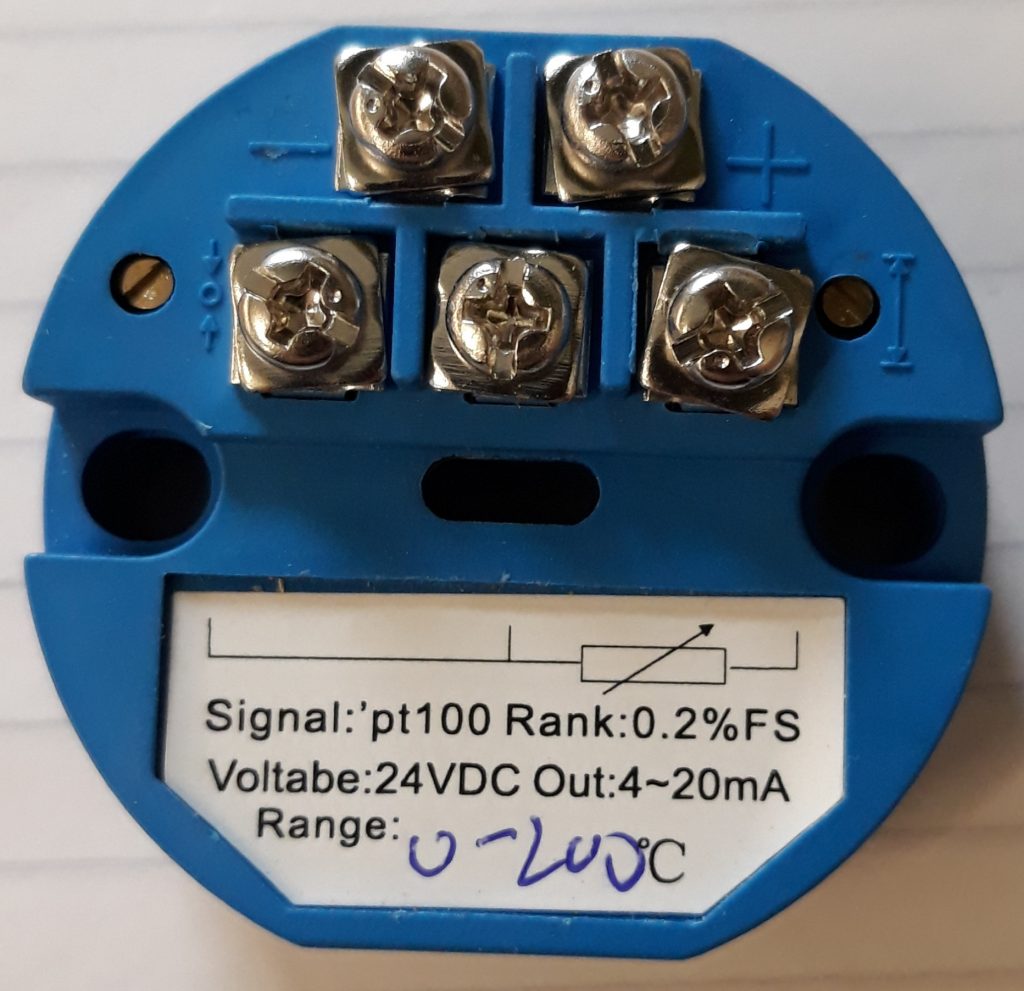

Ik moet een aantal defecte temperatuursensors vervangen.
Op de oude staat alleen vermeld 4-20mA -30..70c
Er zijn 3 aansluitingen.
Ik heb nieuwe gekocht maar deze hebben naast de 3 ook nog een + en - aansluiting.
Hoe moet ik deze aansluiten?

Het apparaat op de rechtse foto is een transmitter en geen pt-100. De PT-100 wordt met drie draden aangesloten op de transmitter.
Beide zijn 4-20mA transmitters, echter de oude is passief aangesloten, die nieuwe kan dat waarschijnlijk niet en heeft ook 24volt voeding nodig.
Oh en de nieuwe is alleen een transmitter, moet dus nog een pt100 op aangesloten worden.
Gelukkig lijken er nog 2 draadjes ongebruikt te zijn op de foto.
Tevens heeft de nieuwe inderdaad een andere schaling, dus zal de software ook aangepast moeten worden om de gemeten waarden weer te laten kloppen.

Een actieve transmitter, moet aan de andere kant van de lijn een passive ontvanger zijn.Die zal nu wel op actief staan.
Edit: zo te zien is het een passieve transmitter , de + en - gaan naar de 4-20 mA toe, en de pt 100 , de eigenlijke opnemer. gaat naar de andere 3 klemmen.
Deze kan dus NIET op een PT100 kaart worden aangesloten! Je dient een 4-20 mA ingang(actief) te gebruiken.
Op de linker foto de rode, de PT100/1000 zit gesoldeerd aan de print. Het naar beneden hangende buisje.
Het is misschien de vraag of het uberhaupt een pt100 is en niet een TC-transmitter.

De rechtse is een zgn koptransmitter deze wordt normaal in een 4-20 mA loop gezet.
Weet je zeker dat het 3 draads is het lijkt erop dat de oude ook in een loop zit de middelste draad in de kroonsteen is volgens mij alleen het scherm van de kabel.
Bij je laatste foto is het wel raar al die draden bij elkaar dat kan normaal niet met 4-20 mA loops. Je hebt dus inderdaad nog wat uit te zoeken.
Er moet inderdaad nog een Pt100 op de onderste aansluitingen deze wordt gevoed vanuit de transmitter.
Het meetgebied wat nu 0-200 gr C kan je waarschijnlijk instellen met de potmetertjes , links de " nul" (4 mA) bij jou -30 gr en rechts de " span" 70 gr (20 mA) maar ik zie geen merk dus is het niet zeker of je de -30 kan instellen.

Of het PT100 is of niet maakt eigenlijk niet uit. Je hebt zo te zien een transmitter nodig die een span heeft van -30 tot +70
Dus -30 tot +70 wordt 4 tot 20mA, de blauwe transmitter die je laat zien is dus niet geschikt.
Verder is de originele transmitter niet loop gevoed maar krijgt die een losse voeding aangeboden (actief of 4-wire), het blauwe ding is een loop gevoede transmitter (passief of 2-wire) en heeft geen losse voeding nodig maar 'steelt' de voeding uit de loop.
Dus je ingangskaarten zijn waarschijnlijk passief (leveren geen stroom, maar willen stroom ontvangen)
Een actieve temperatuur transmitter is niet heel gebruikelijk ... maar het kan.

Die rode(originele) transmitter is loop-gevoed(immers 2 draads aangesloten, shield telt niet) en de nieuwe blauwe heeft naast de signaaldraad ook een + en - aansluiting.
Op 10 april 2019 10:34:53 schreef Jorn:
[...]Volgens mij andersom toch?
Die + en - aansluiting gaan naar de 4-20 mA loop
De 3 andere klemmen zijn voor de PT100 opnemer.(de eigenlijke weerstand)
En het is gangbaar om in een transmitter de shield niet aan te sluiten.
Alleen aan de Rack zijde.
