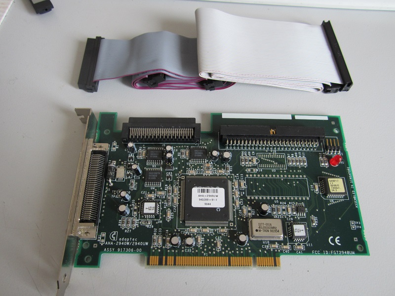

@TS: Je hebt, bij voorkeur, dus een U3W (U160) SCSI controller nodig. Daarnaast heb je een bijbehorende kabel met actieve terminator nodig
Ik had vroeger de Adaptec 29160 controller.
Als je t nodig hebt heb ik nog wel een U320 kabel met terminator liggen. Kaart zou ik moeten zoeken.
Voor jouw is het makkelijkst om een UW (40) of snellere PCI kaart te nemen, die hebben allemaal dezelfde connector (68pin)
Is jouw disk voorzien van 68-pins en een Molex voor voeding, of een hotswap disk met SCA? Dan heb je nog een SCA->68p/molex verloop nodig.

Heb eventueel nog een nieuwe Adaptec 2940UW liggen (PCI, narrow, wide, en ultra-wide scsi)
Drivers zijn te vinden t/m Windows 10. Linux zijn de laatste 12 jaar zo te zien geen nieuwe drivers meer voor uitgekomen, dus ik weet niet of die oude nog werken...

@mel, als je deze kaart wil hebben stuur ik hem op de kabel heb ik niet kunnen vinden. DB25 male --> scsi
https://www.uploadarchief.net:443/files/download/img_20190414_213908%20k.jpg
Die kaart is nutteloos voor een SCI3-UW disk. TS heeft bovendien een interne flat-cable nodig. Die DB25 is voor een extern apparaat.
Mel, stuur nu eens een scherpe foto van die connector, ik heb nog een doos vol met interne SCSI kabels.
