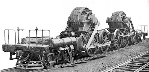

Je hebt ze dus heel klein, maar ook heel groot, hier twee van die motoren in een elektrische lokomotief van de Pennie:
Als het toch maar voor een theoretische verhandeling is, heb je hier een prachtstuk aan. Daarna begin je een verhaal hoe ze dat tegenwoordig met frequentieregelaars oplossen.
De Pennsylvania RR stoomloks mochten New York niet in, dus de laatste 50 mijl werden de long distance treinen met die eloks vervoerd.
https://en.wikipedia.org/wiki/Pennsylvania_Railroad_class_DD1
