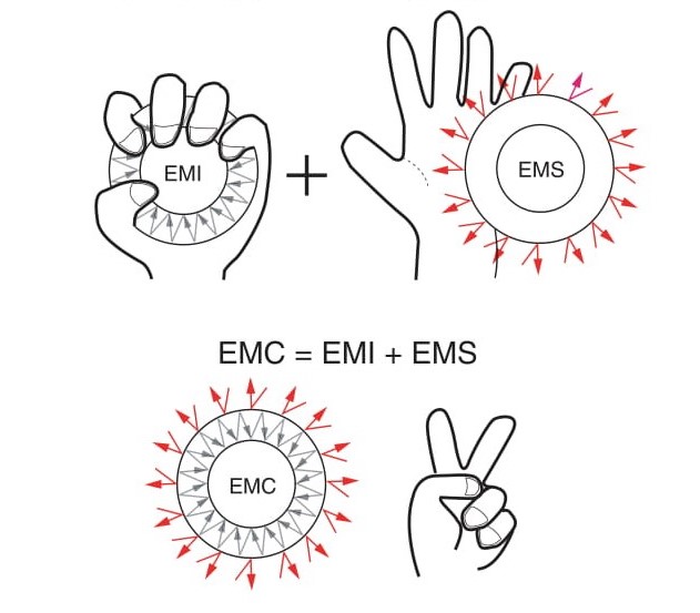

Op 9 mei 2019 23:47:11 schreef electron920:
om er voor te zorgen dat jou apparaat aan de EMC eisen voldoet.
Wat dus betekent dat het apparaat de omgeving niet stoort en dat het apparaat naar behoren blijft werken, gegeven de te verwachten storing in de omgeving.
Ik ben me er van bewust dat een netfilter twee kanten op werkt. Maar ingebouwd in een apparaat is het vooral bedoeld om storingen van buiten te weren. Als de primaire bedoeling was om storingen naar de buitenwereld tegen te gaan dan zou elke ledlamp een netfilter moeten hebben.
