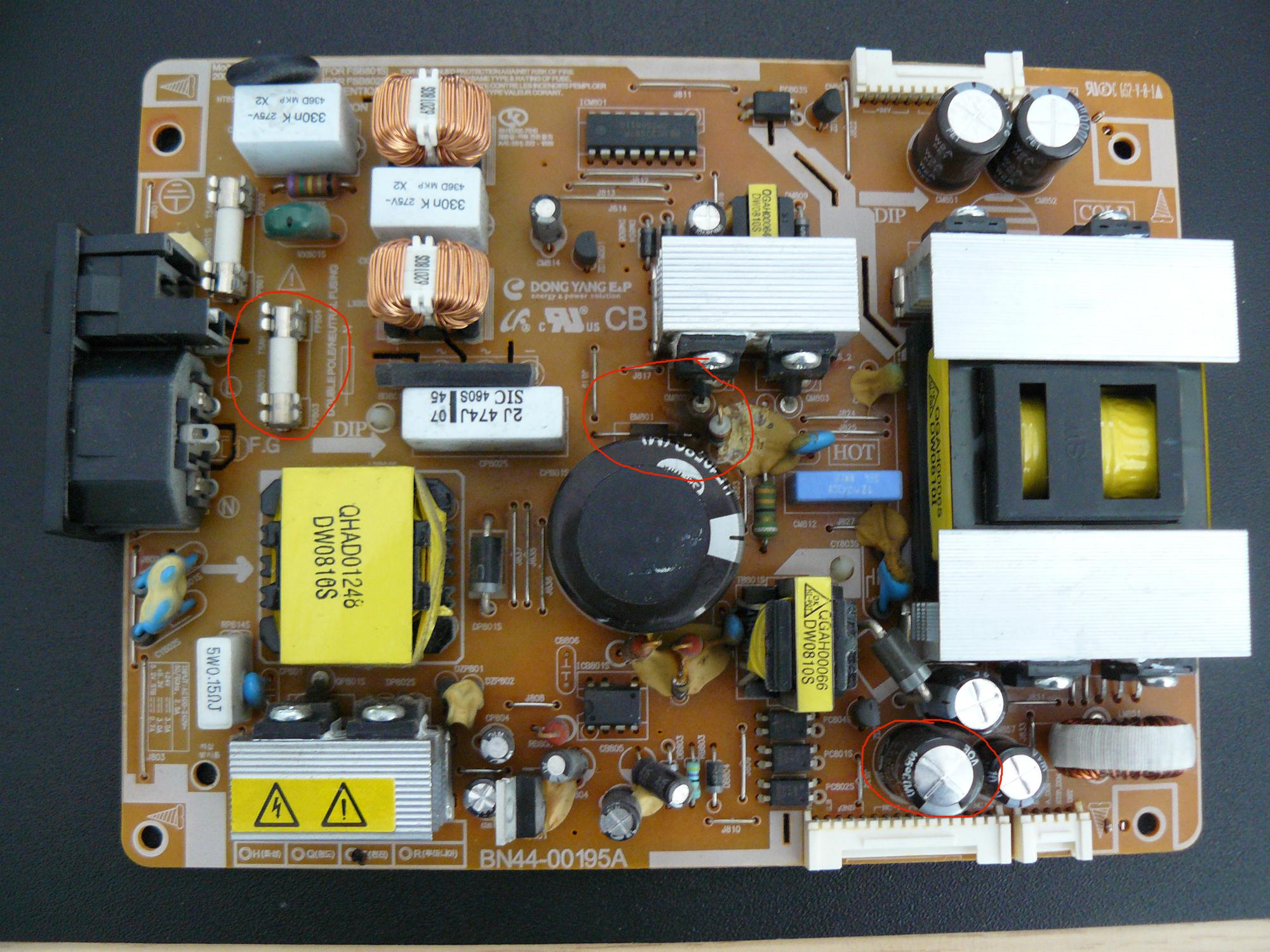

Samsung monitor, werkte zonder problemen sinds aanschaf in 2008. Deze week 2 minuten na het inschakelen een geluid als van het breken van een droge tak en de monitor doet niets meer (geen beeld, geen blauw aan/uit lampje).
Wat Googelen leert dat de voeding het zwakste punt is van deze monitor dus deze eerst onderzocht.
1. Zekering FSB802S defect
2. Verticaal geplaatste weerstand bij QM802 verbrand. Weerstand is flink verkoold en er zijn stukjes afgesprongen. Behalve de rode ring is geen codering meer zichtbaar
3. Elco CB853 staat bol.
De locaties heb ik omcirkeld op de foto.
Ik heb diverse schema's gevonden maar geen van de schema's komt overeen met de versie van de voeding die ik heb (BN44-00195A). De verbrande weerstand zit op de print met een kant aan de middelste poot van QM802 wat volgens de datasheet van deze mosfet (FQPF5N50C) de drain zou moeten zijn en met de andere kant aan BM801, zo te zien een inductor.
De BM801 kan ik wel terugvinden op een schema van een eerdere revisie van de voeding maar op dat schema is deze niet verbonden met QM802.
Mijn concrete vraag is dus: wat is de waarde van de verbrande weerstand? Op de achterkant van de print lijkt er RM801 te staan. Dat zou volgens een van de schema's betekenen dat het 0,22 Ohm 1W moet zijn maar in dat schema kan ik BM801 niet vinden dus ik twijfel.

De gebakken weerstand is idd RM801. Controleer ook de rest de rest van de secundaire elco's op ESR en capaciteit. Als er 1 gaar is... Verder alle solderingen controleren (loupe!) van onderdelen op een heatsink of die heet kunnen worden. Hier zitten regelmatig scheurtjes in. Ik soldeer alle verdachte plekken, lees alles wat TO220 is iig door.
Ik heb meerdere van deze voedingen gerepareerd, na deze 'behandeling' doen ze het weer prima.
Ik raad je in aanvulling op het eerdere antwoord aan, de bruine prut die over een aantal onderdelen is gegoten zoveel mogelijk te verwijderen. Het spul verbrandt, wordt dan geleidend en (alsof dat nog niet erg genoeg is) het corrodeert de aansluitdraden van componenten aan. Het is trouwens erg taai spul, moeilijk eraf te krijgen.
Deze PSU kan trouwens een lastige zijn om te repareren. Er gaan vaak ook smd onderdelen op de onderzijde stuk.

Ik ben intussen begonnen met het vervangen van de elco's. Waar genoeg plek is zet ik er elco's in met een wat hoger voltage. De enige waar ik nog geen vervanger voor heb kunnen vinden is de grote 82uF 450V elco met een 30mm diameter en 20mm hoogte. In de Samwha catalogus is deze wel te vinden maar geen idee wie ze levert. Andere merken hebben deze waardes wel maar dan is de elco minimaal 30 mm hoog en dat past niet.
In-circuit meet deze 79,9uF en een ESR van 0,96 Ohm dus die moet er nog wel uit voor een betere meting.

De monitor is 11 jaar oud dus als het vervangen van de elco's en eventueel de genoemde QPF5N50C mosfets niet helpt dan houdt het voor mij op.
De bruine prut is inderdaad knap lastig te verwijderen. Je krijgt het ook niet van componenten af zonder de opdruk onleesbaar te maken.
er lijkt galvanische scheiding tussen het ic en de driver fets te zijn, dus de kans dat het ic nog leeft is al groter..
bij een dergelijke monitor van de week ook de voeding stuk, primaire elco was dood, na een herstart was meteen de smd smps controller ook stuk, zo'n ic waar je amper aan kunt komen, ding was ook 10 jaar oud dus t was al een eind op..

De primaire elco was bij mij nooit de boosdoener. Zeker gezien je gemeten waarde zou ik ‘m lekker laten zitten. Meestal zijn het bij smps’en toch vooral de secundaire elco’s die kapot gaan.
hangt er vanaf waar je vaak mee bezig bent, de kleine primaire elco's van 450V tot 22uf zijn vaak zat gaar tegenwoordig, zeker als er 85 graden typen zijn gebruikt.
De metingen van de primaire elco lijken goed, die primaire elco's gaan ook vrijwel niet stuk. De secundaire daarentegen...

Intussen alle elco's vervangen maar bij inschakelen gaat direct de zekering.
Volgende stap is het vervangen van de mosfets maar die moet ik eerst bestellen.
Wordt vervolgd.
Meet ook de bruggelijkrichter na
Op 18 mei 2019 20:22:22 schreef maxtv:
De bruggelijkrichter krijg ik er met geen mogelijkheid uit dus ik kan hem alleen in-circuit testen. Daarvoor heb ik de + en - kant kortgesloten en dan meet ik 0,955V en 0,962V en dat komt goed overeen met wat ik bij een nieuwe bruggelijkrichter meet.
Na het vervangen van de FQPF5N50C mosfets werkt de monitor weer. Net als bij de gelijkrichterbrug zaten twee van de drie pootjes van de mosfet klem in een metalen busje in het gat van de print. De enige mogelijkheid om de mosfets er uit te krijgen was door de pootjes af te knippen en de resten er met een tangetje uit te halen.

Was die FET nu gehele tijd de oorzaak geweest??
Een van de secundaire elco’s was defect dus ik vermoed dat het daar is begonnen. Helemaal zeker ben ik niet omdat ik geen juist schema heb.
