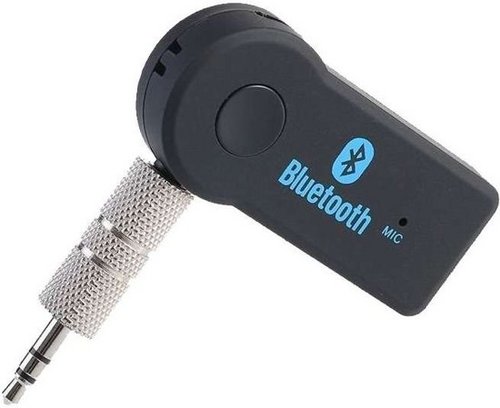

Je gebruikt zoiets?
Inprikken op een huiskamer versterker evt met een verloopje van 3.5mm cinch naar tulp of DIN. Dit model heeft ook een mic ingebouwd en is bedoeld voor caraudio. Koppeling tussen smartphone en autoradio met cinch aansluiting in de auto. Er zit een Chinese dame in die leuk spreekt en de knoopcelaccu houdt lang stand. De stekker op de foto is een model met aan beide kanten een mannetje. Er zit ook een kort USB snoertje bij voor het opladen.
