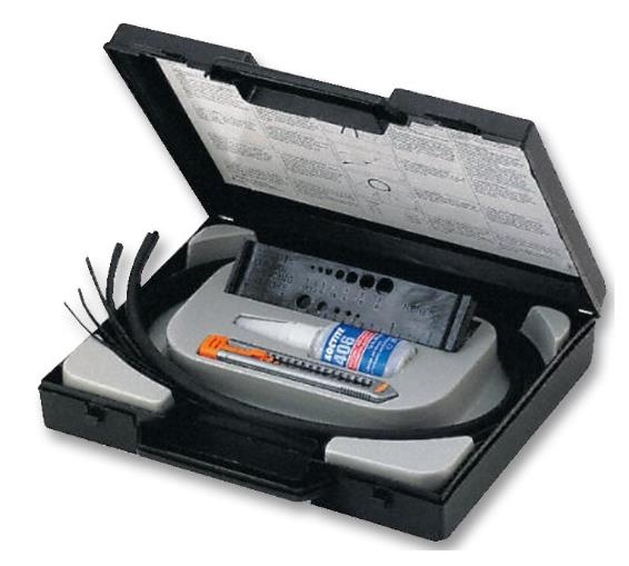

Voor aandrijvingen / transportsnaartjes:
Polyurethaan rondsnaar. Kun je met een soldeerbout zelf op maat maken, maar als het erg precies moet zijn / dunne snaartjes zijn heb je daar eigenlijk een speciaal tooltje voor nodig.
https://shop.eriks.nl/nl/mechanische-aandrijftechniek-lasbare-riemen/
voor die kleintjes kun je beter zo'n hele set met 1000 maten bij een willekeurige modelbouwwinkel scoren
bedoel voor bv een platenspeler of andere audio
er zijn zo veel verschillende maten dat ik dacht misschien is er iets om zelf op maat te maken en dit met bv lijm aan elkaar te maken

Let op dat op maat maken van snaren in veel toepassingen een trilling in het geluid geeft, als de las over een motorpoelie loopt.
Experimenteren dus
Misschien is het (voor jezelf) te tolereren. Als ik iets voor derden voorzie van nieuwe snaren doe ik het nooit, want in bandrecorders en cassettedecks is iedere trilling absoluut uit den boze.

heb je al naar het setje gekeken ? als je ronde snaren wil maken dat kan.

Kijk even bij HBM voor je doos.

Bij CD lades die niet goed open/dicht willen gaan door een uitgerekte snaar en waarvoor ik geen vervangende snaar heb, doe ik weleens een stukje krimpkous over het kleine wieltje. Dit zorgt dat de snaar iets strakker staat, verbetert de grip en maakt de overbrengingsverhouding iets kleiner. Hoewel deze oplossing niet de schoonheidsprijs verdient, heeft die keren dat ik dit heb toegepast eigenlijk altijd goed gewerkt, zelfs na vele jaren.
Ja het setje van ronden snaren heb ik ook gezien
kan alleen niet goed zien of er nu ook dunne bij zitten
Ja dat trucje met krimpkous werkt idd ook heb ook al eens gedaan
omdat helemaal geen passend snaartje had
Nu vind ik op aliexpress ook nog een set snaren voor een elke cent
