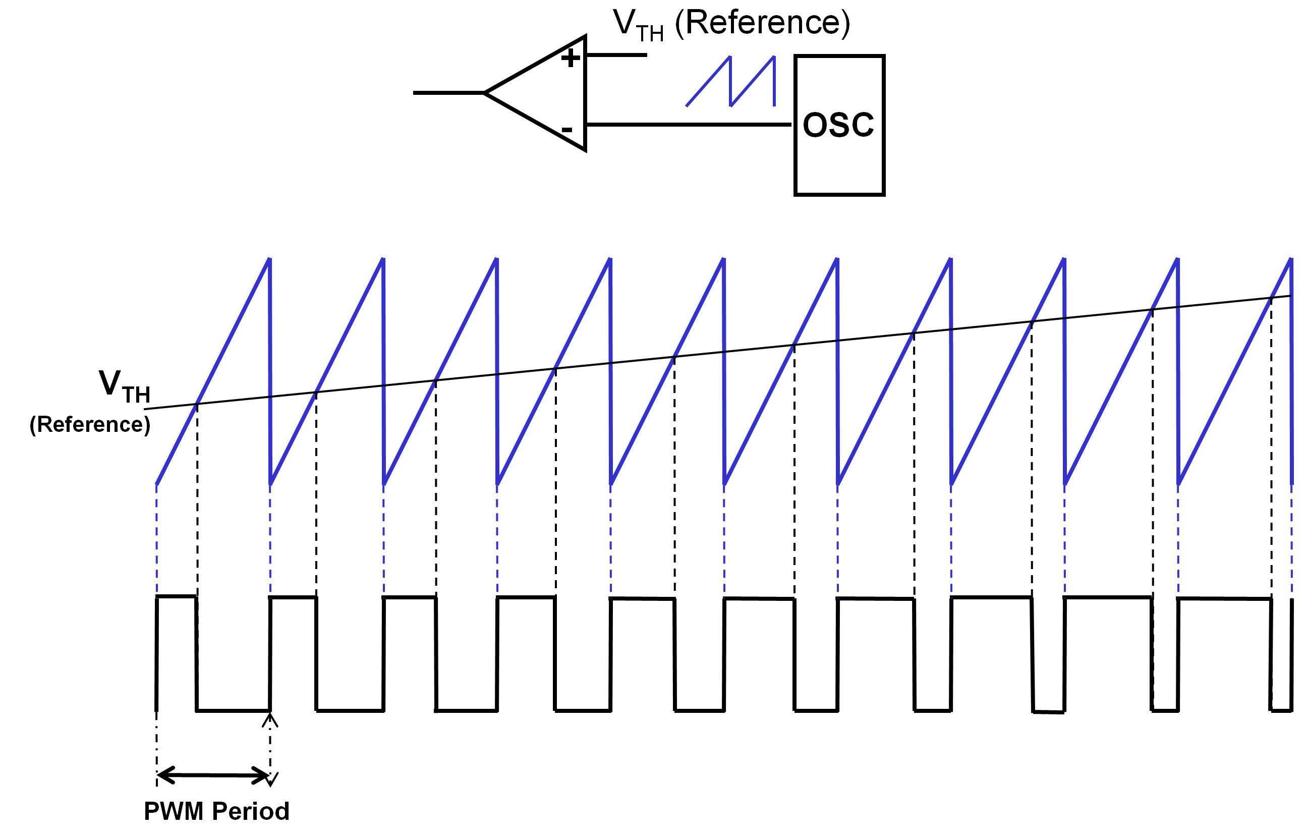

De geijkte manier om een spanning om te zetten in een duty cycle is door hem te vergelijken met een zaagtand, wat je dus lijkt te doen met die behavioural source. Dat schalen met de tijd lijkt me niet logisch, als je dit implementeert krijg je dus een variabele die oneindig groot wordt? Is dat de bedoeling?

Als je vraag is "hoe zet ik een spanning van 0~5V om in een PWM-signaal", dan is het antwoord "vergelijk het met een zaagtand van 0~5V op de frequentie waarop je de PWM wilt hebben". Zoiets dus:
