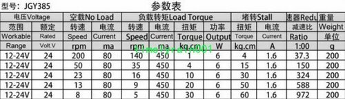

Ik zag b.v deze typen motoren op ebay [ https://www.ebay.com/itm/1pcs-High-Torque-12V-24V-JGY385-Gear-Motor-Fu… ]
en wilde deze als reken test gebruiken
Oke met een Torque van 1 kg.cm kom ikniet ver, maar hoe zet ik die waarde om in een waarde op de moer van de spindel?

@SparkyGSX, bedankt, is ineens veel duidelijker. Zou dus even uit het hoofdje een motor moeten zijn minimaal 11 keer zo sterk als van de foto.
