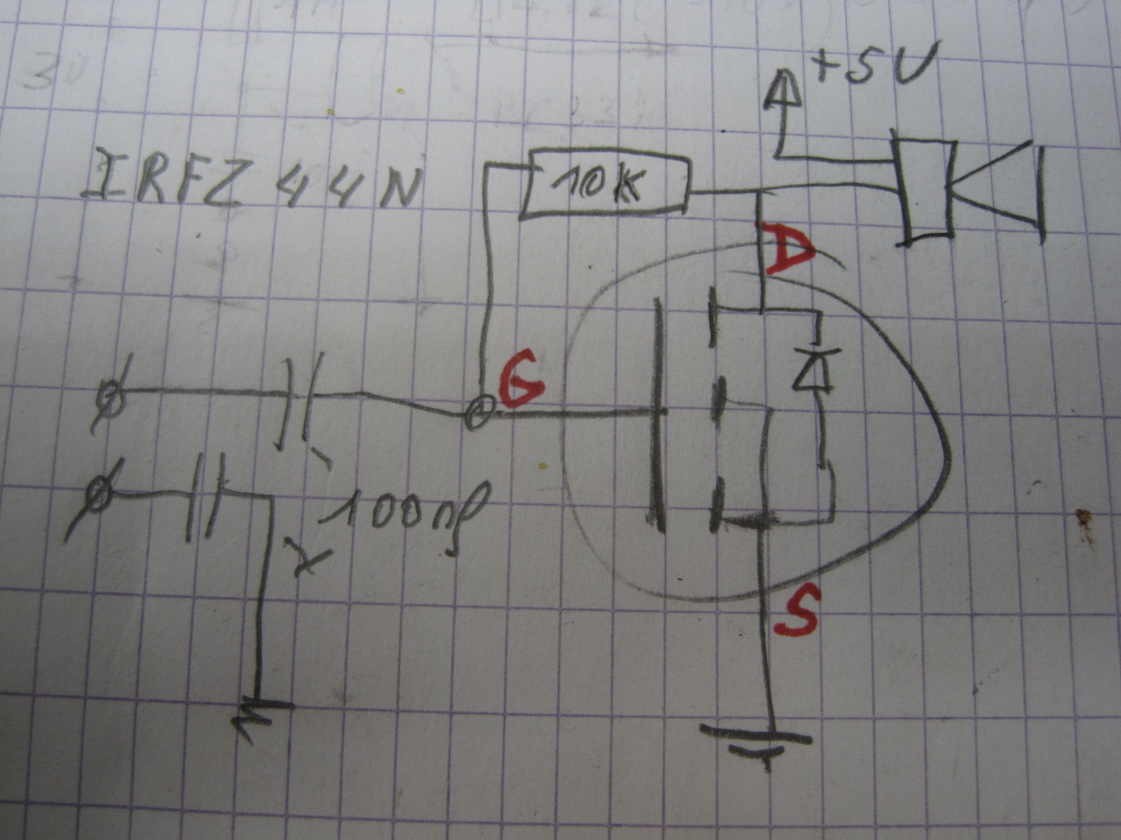

Kan ik, met deze schakeling met één mosfet, een eenvoudige versterker maken(kwaliteit minder belangrijk)? Hierbij, sluit ik een geluidsmodule aan (afgetakt aan de luidsprekeruitgang via twee condensators van 100nf. bijvoorbeeld deze module:
Om te activeren had ik het knopje voor het starten van het opgenomen geluid, kortgesloten (in mijn geval, kwakende eend), zodat bij aansluiting van de voedingsspanning, onmiddellijk het geluid start. Na een paar tientallen malen, is de module stuk gegaan, en spijtig genoeg niet het zekeringetje dat in de + leiding staat.
Iemand een idee of raad voor mij?
Het is een bijzonder slechte versterker voor alles behalve blokgolven, maar ik zie niet direct hoe je er de module mee zou kunnen opblazen.
Of bedoel je dat de module stuk is gegaan zonder versterker en met gewoon de luidspreker direct aangesloten?
Sowieso is het verstandig om als je een nieuwe module bestelt, ook meteen een echte versterkermodule te bestellen. Kost alsnog bijna niets.

Ik verdenk twee zaken, het constant activeren van het geluid(kortgesloten drukknop), ofwel de voedingsspanning, de module is gebouwd voor 4,5V, mijn voedingsspanning was 5V dus daarom een diode in serie met daar achter een tantaal-condensator. De luidspreker-uitgang heeft geen directe verbinding met + of - , daarom twee ingangscondensatoren( ook eentje naar de massa).

De 100 nF in serie met de gate, aan de ingang, lijkt me normaal. Maar waarom die andere 100nF in serie met de massa?

Die schakeling is niet goed omdat een mosfet spanningsgestuurd is, bij een transistor zou dat wel werken want die is stroomgestuurd.
Er moet zeker nog een sourceweerstand bij.
Die 10k weerstand stuurt in rust de mosfet volledig open zodat de drainstroom maximaal is, ook door de speaker wat natuurlijk nefast is voor die dingen.
Eens zoeken op class a mosfet amp.

Toch heeft dit dus toch vele malen gewerkt, tot mijn volle tevredenheid. Juist door die grote ruststroom ( 350 mA), koos ik om te sturen met wel of niet voedingsspanning (in rust dus 0)

Als je die versterker voedt uit batterijen zullen die niet lang meegaan en ik zou die C naar de GND wegdoen, 1 C is genoeg.

Als de uitgang symmetrisch is (een full bridge eindtrapje), kun je de massa's van de schakelingen gewoon doorverbinden, en de ingang van de versterker met een enkele condensator aan één van de luidsprekeruitgangen verbinden. De andere uitgang laat je open.
Als de uitgang PWM op een wat hogere frequentie gebruikt om de speaker te sturen, zou de condensator naar massa wel eens een oorzaak van overlijden geweest kunnen zijn.
Als je erop staat om een FET te gebruiken, kun je beter een spanningsdeler aan de gate gebruiken in plaats van een enkele weerstand. Of als het een of andere blokgolf is: condensator weglaten en gate van de FET direct aan de uitgang van de module hangen.
Wat is eigenlijk de bedoeling met die MosFet? Als het erom gaat om meer herrie te maken dan het moduultje alleen, dan lijkt het ongelukkig om de extra trap te voeden met slechts 5 volt. Ik zou ofwel een luidsprekertje vlak aan de module hangen, of anders ineens iet of wat vermogen ertegen aan, een TDA2003 of toch minstens een LM386. Met voeding uit 12V=, dat ligt voor de hand.
