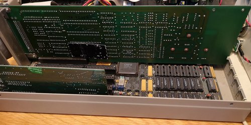

Hallo mensen,
Ik heb deze oude Fairy YL-23 IC tester / Eprom programmer.
Probleem: ik heb er geen software voor. Een kleine kans
natuurlijk, maar kan iemand mij hier helpen aan de software ervoor?
Ik had al eens een Chinese tester van Ebay gekocht.
Maar die tester is een regelrechte ramp. Veel wordt niet herkent
terwijl de chips wel goed zijn. Zelfs de meest standaard 7400 wordt
de ene keer wel en de andere keer niet herkent.
Maar ik sta ook open voor een andere IC tester als iemand iets over heeft.
Momenteel ben ik wat PDP8 borden aan het namaken en ik wil graag
vooraf weten dat ik werkende chips plaats
't blijft oud spul...
Alvast bedankt!

Hier heeft iemand de software voor jouw oude programmer: https://sinclairzxworld.com/viewtopic.php?t=2608&start=20
Ik heb hier ook een programmer met een ISA bus, en ik heb er software voor. Dit werkt alleen in Dos. Kleine kans dat dit gewoon werkt. ik zal eens gaan zoeken.

Proxxima
Op 16 juni 2019 10:24:13 schreef flash2b: Hier heeft iemand de software voor jouw oude programmer: https://sinclairzxworld.com/viewtopic.php?t=2608&start=20
Super bedankt voor die link! Even wat verder wezen zoeken en ja
De manual en software heeft hij hier online gezet.
https://archive.org/details/@gabrielknight123
En de kaart werkt zowaar! Het moet wel gezegd worden dat de keuze
in proms en TTL IC's wat beperkt is. Maar ik ben er wel blij mee
Hij zit in mijn Tulip AT compact 3 268 computer.
En ik zie dat er waarlijk nog wat extra geheugen in past ook...
Wel grote kaart ja, maar één slot waar hij met zijn XT stijl inpaste.
Hartelijk bedankt!
