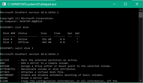

Dit even geprobeerd en dit is het resultaat:
Disk ID's
zo te zien hebben beiden een eigen uniek ID, dus daar iets wijzigen lijkt me zinloos. Wel viel me op dat disk1 op OFFLINE staat, dat lijkt me al wel een hint

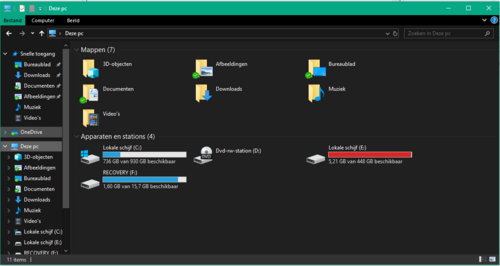

[Edit] middels opslagruimten beheren , een vinkje gezet bij online brengen zie:
en resultaat !!
THANKS !!! voor alle hulp !!! (en je kan gelijk zien waarom er een nieuwe disk in moest, maar de snelheids winst is ook zeer welkom)

na het seleteren van disk E en dan users en de map met mijn bestanden is de disk al zeker 10 min. iets aan het doen, maar de map met mijn naam is nog steeds niet geopend
( ik wacht nog even )
[edit2] inmiddels is de disk uitgeraasd en kan ik mijn bestanden benaderen !!
