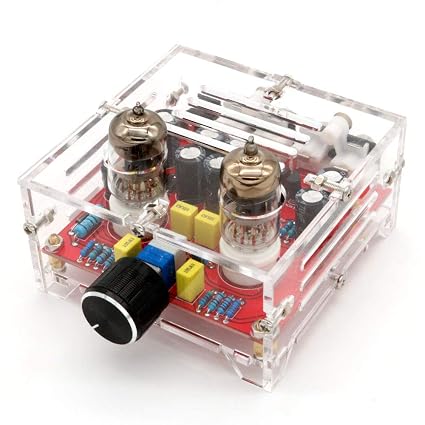

Van de week dit geinige dingetje besteld via Aliexpress:
Een voorversterker met buizen.
Ik heb hem nu gekoppeld aan een eindversterker module.
Ik zag dat hij 12 volt nodig had alleen toen ik hem op een 12 volt adapter aansloot gaf hij zeer teleurstellende resultaten. Nog wat beter gekeken bleek het 12 volt wisselstroom te zijn. Ik heb geen 12 volt wisselstroom adapter in huis, weet niet eens of die in europa geproduceerd/geleverd worden. (Iemand van jullie een idee waar ik die kan krijgen)
Ik heb hem nu dus op 20 volt gelijkstroom aangesloten en nu geeft hij dus mooi geluid. Ik kan nog tot 24 volt gaan maar ik weet niet of ik dat aandurf. Tot nu toe iig geen brandlucht ofzo maar hij functioneert gewoon zoals hij zou moeten.
Maar wat denken jullie? Zo laten? Nog een 12 volt AC adapter bestellen?

Op 2 juli 2019 17:17:14 schreef Ernst D:
Als de gloeidraad van de buis zonder stabilisator gevoed wordt lijkt me 20V geen goed idee!
Er zitten 6J1 pitten in https://www.radiomuseum.org/tubes/tube_6j1.html
Als de 2 gloeidraden in serie staan (100%) het kastje met 12V voeden. Zo te zien zitten er 4 diodes in voor de voeding (foto bovenaanzicht) https://nl.aliexpress.com/item/32910058102.html?spm=a2g0z.search0302.3…

Die printtrafo is te licht kijk eens wat alleen de gloeidraden al verstoken.
Volgens de link hierboven quote: Filament Vf 6.3 Volts / If 0.175 Ampere / Indirect / Parallel, (AC/DC)
Niet voor lang want dan branden de gloeidraden door. (20V gelijkspanning)
Heel veel oudere tuinverlichting werkt op een 12Vac adapter, die kun je vaak voor weinig bij de kringloopwinkels vinden.
Maar als ik het goed begrijp is die adapter van Conrad waar ik naar linkte dus niet geschikt omdat die maar 12 milliampère levert?
Ik gok zo 12V AC en minimaal 0.5A
Klassieke trafo's begint een beetje uit de mode te raken (lomp zwaar en niet gruwelijk efficiënt)
Kijk eens in de grabbel bak bij de kringloop, daar ligt er vast nog wel eentje.

Dat is zeker bruikbaar.
Voor 1X 12Volt de twee blauwe draden bij elkaar doen.
En natuurlijk een mooi doosje er omheen.
Eentje met 1 12V wikkeling volstaat https://www.allekabels.nl/transformator/7371/1075518/transformator.htm… Zelfde prijs.. moet je nog wel een plugje erbij hebben wat past.

@Ernst D,
Voor jouw voorversterker is 10 VA/watt zat! (niet zeurpieten over watt)
Kijk bij een kringloopwinkel in de adapterbak, daar slaag je voor een euro als het meezit!
Er ligt daar ligt van alles, ook ex halogeen trafo's en die zijn 11,5v AC 20, 40, 50+ watt.
Let wel op dat je geen elektronisch exemplaar neemt, dus alleen die zware dat zijn nog echte trafo's!
