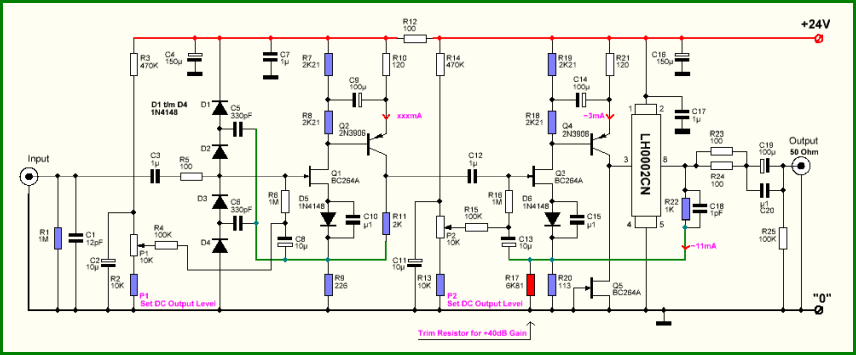

Geen van die vele PCB programma's maken schema's zoals deze hieronder, met de snelheid waarmee dat mogelijk is bij gebruik van SPLAN.

@blackdog: is dat groene lijntje in de ingangstrap een soort bootstrap ter neutralisatie van de diode-capaciteit?

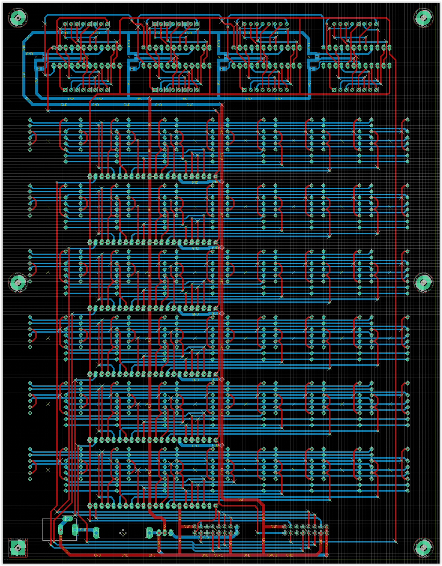

hmm ik ben nu bezig voor mijn 1e multilayer ooit denk ik, daar het een redelijk grote PCB wordt en er op een redelijk deel best wel wat stromen gaan lopen denk ik dat ik een voeding en GND plane nodig heb... maar ga eerst in 2 lagen proberen (bedenk wel print wordt ca 400 mm lang en 300mm hoog)
Hi buckfast_beekeep,
Dat printje dat je laat zien is heel goed met Sprint-Layout te doen zonder in eerste instantie veel fouten te maken.

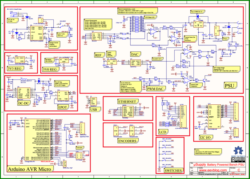

Voorbeeld wat ik bedoel, dat kan, zie hieronder het schema van de voeding door Dave van EEVBLOG getekend.
Natuurlijk begrijp ik dat het soms niet optimaal kan als het schema groot wordt, maar dit schema van Dave is echt poppenkast.

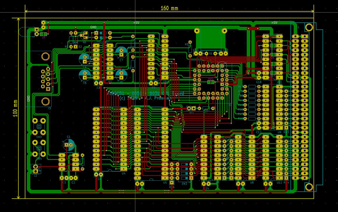

Morgen versturen naar JCLPCB dan hoop ik dat te tegelijkertijd met mij thuis aankomen eind deze week
https://www.retrocomputing.nl/2019/08/06/at89c51-8051-8031-sbc/

Zeer fraai. Toch wel een beetje jammer van die 7 SMD componentjes op de onderkant
Gelukkig is het hobby, want in serieproductie zou dat serieus geld gaan kosten...
Voor de hobby is het juist heel erg begrijpelijk: aan de bovenkant ziet het er ontzettend retro uit! Als je zichtbare SMD-componenten zou hebben gebruikt dan hadden die 100nF ontkoppel C'tjes net zo goed ook allemaal SMD kunnen zijn.
