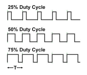

PWM, puls breedte modulatie, langer aan = meer power.
Als je periode 'T' maar lang genoeg maakt blijft je aantal schakelingen per tijdseenheid laag. En T kan best minuten bedragen.
Dat is aardig voor het relais en je mede net gebruikers.

Als je het ding aanzet als het water koud is moet je niet gaan PWMen natuurlijk, dat doe je pas als het water bijna de juiste temperatuur heeft. Als het water op temperatuur is ga je PWMen om temperatuur schommeling te voorkomen. En dat gaat prima via PID.
Ik zie het probleem absoluut niet, het is een PI regelaar.
Als die regelaar meent 100% nodig te hebben blijft het relais gewoon aan.
Daarna ga je puls pauze regelen (PWM) net als dat je dat bij een aan/uit regeling gaat doen.
Waarom dat met een periode tijd van 5 minuten oid niet met een relais zou kunnen is me een raadsel.
