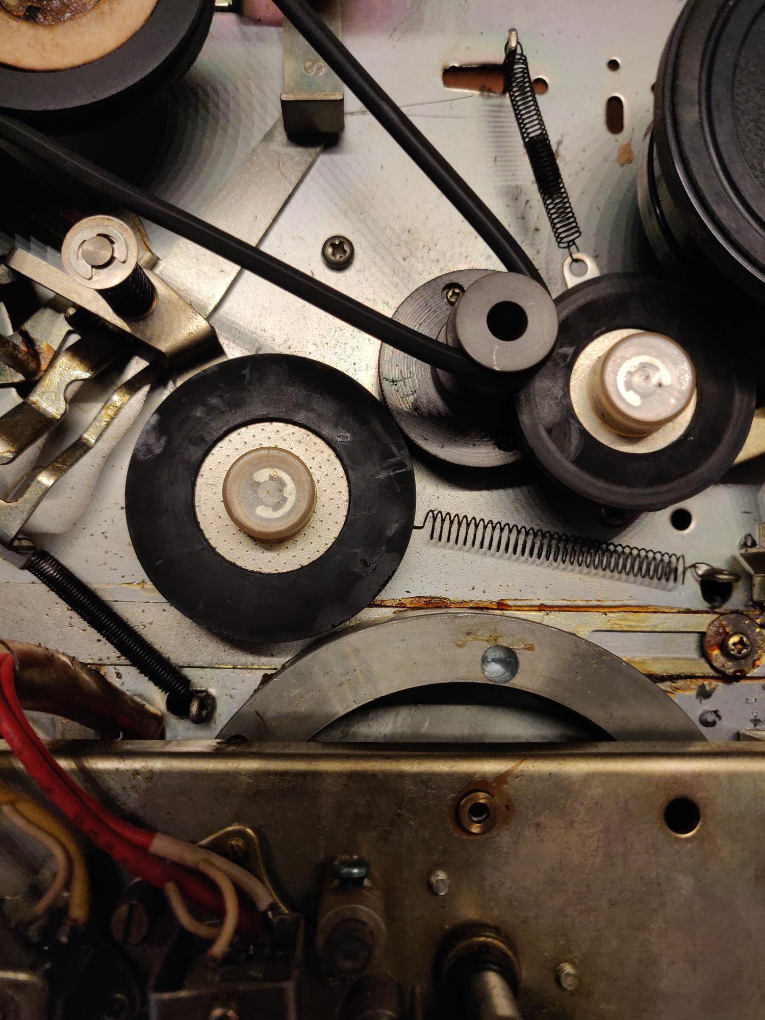

Ik heb hier een Sony TC-630 bandrecorder staan die niet wilt afspelen.
Het lijkt een mechanisch probleem, want het vliegwiel wordt niet aangedreven.

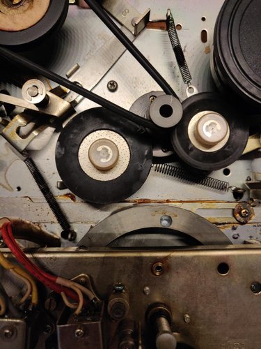

Ik heb drie foto's van de drie mogelijke bandsnelheden gemaakt in de afspeelstand.
Je ziet dat het tussenwiel keurig tegen een aandrijfas gedrukt wordt, maar volgens mij moet dat tussenwiel ook tegen het vliegwiel drukken, maar dat doet het bij lange na niet.
Wat zit er niet goed ?
Boel al eens schoongemaakt en opnieuw ingevet? (vet ziet er niet erg fris uit)

De stand van het tussenwiel klopt niet, in de stopstand moet deze ongeveer 1mm van het vliegwiel staan.
Mogelijk loopt het mechanisme een beetje zwaar.
Daarom denk ik ook dat het vet verhard is en de boel blokkeert...

Is dit dan de foto van de stop stand ?

Opgelost, tussenwiel had onder het rubber nog een scharnierpunt en dat zat muurvast.
Nu werd de drukrol ook niet aangedrukt tegen de capstan-as, dus de rest van het mechanisme uit elkaar gehaald en het vieze vet verwijderd,daarna opnieuw ingevet.
Apparaat werkt nu weer prime!
