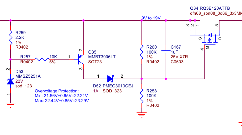

Bedrijfje hier op de gang in mijn bedrijvenverzamelgebouw werkt aan een project wat met drones en AI bepaalde objecten gaat inspecteren.
Die hebben dus wat "rekenkracht" nodig. Hebben ze Jetson Nano bordjes op de Seeedstudio recomputer Jxxx voor.
Die hebben ze teruggestuurd "werkt niet" en vervolgens na 8 maanden: "We hebben ze vervangen en nogmaals getest: werkt gewoon!".
Komt hier aan in Delft.... "werkt niet". Dus ik loop de afgelopen twee weken te roepen: Het is echt veel waarschijnlijker dat zij hier iets verkeerd doen, dan dat seeedstudio de boel loopt te flessen of dat het steeds onderweg hierheen stuk gaat.
Dus vandaag dumpen ze een zwik hardware op m'n bureau. Vanalles lopen checken en testen... Steevast blijven die twee "vervangen" bordjes het niet doen (= 0.000A trekken uit de labvoeding).
Uiteindelijk blijkt dat ze een "werkend" J401 bordje hebben en twee niet-werkende J202! En blijkt dat de voeding die volgens hun met de '202 geleverd was 19V levert en de 12V voeding hoorde volgens hun bij de '401.
Anyway. De niet werkende computertjes doen het op 12V dus gewoon wel.
Maar Seeed heeft die dingen dus verrekte netjes ontworpen: Indien de spanning meer dan 15V bedraagt, dan gaat het hele ding gewoon Tjok uit en... niet kapot!
Maar goed. Hun "overvoltage circuit" is dus een ontwerptip:
Werkt kennelijk goed.
(Dit is van de J401, officieel 19V in, onofficieel tot 23V. )
SparkyGSX
Onofficieel tot 23V, en dan een 30V MOSFET als beveiliging? Vreemde keuze. Verder best netjes natuurlijk.
Als ze de UVLO op de DCDC aardig instellen, bijvoorbeeld op 8V met 9V als gepubliceerd minimum, dan gebeurt er bar weinig tot 40V. De mosfet zenert een beetje (ik zal het wel niet zo mogen noemen, maar ik noem het maar zo), de DCDC krijgt wat spanning, maar niet genoeg om op te starten. De mosfet blijft heel. Pas als je daarboven komt gaat de DCDC opstarten en rookt deze pass mosfet op.
In de praktijk vliegen deze figuren met een 4S LIPO. De J401 is "happy" met de 16.8 -> 12V spanning. De J202 doet het bij de start gewoon niet en zou pas opstarten als de accu leeg begint te raken.
Dat is waar het voor is. Niet voor iemand die er 220V op probeert te zetten.

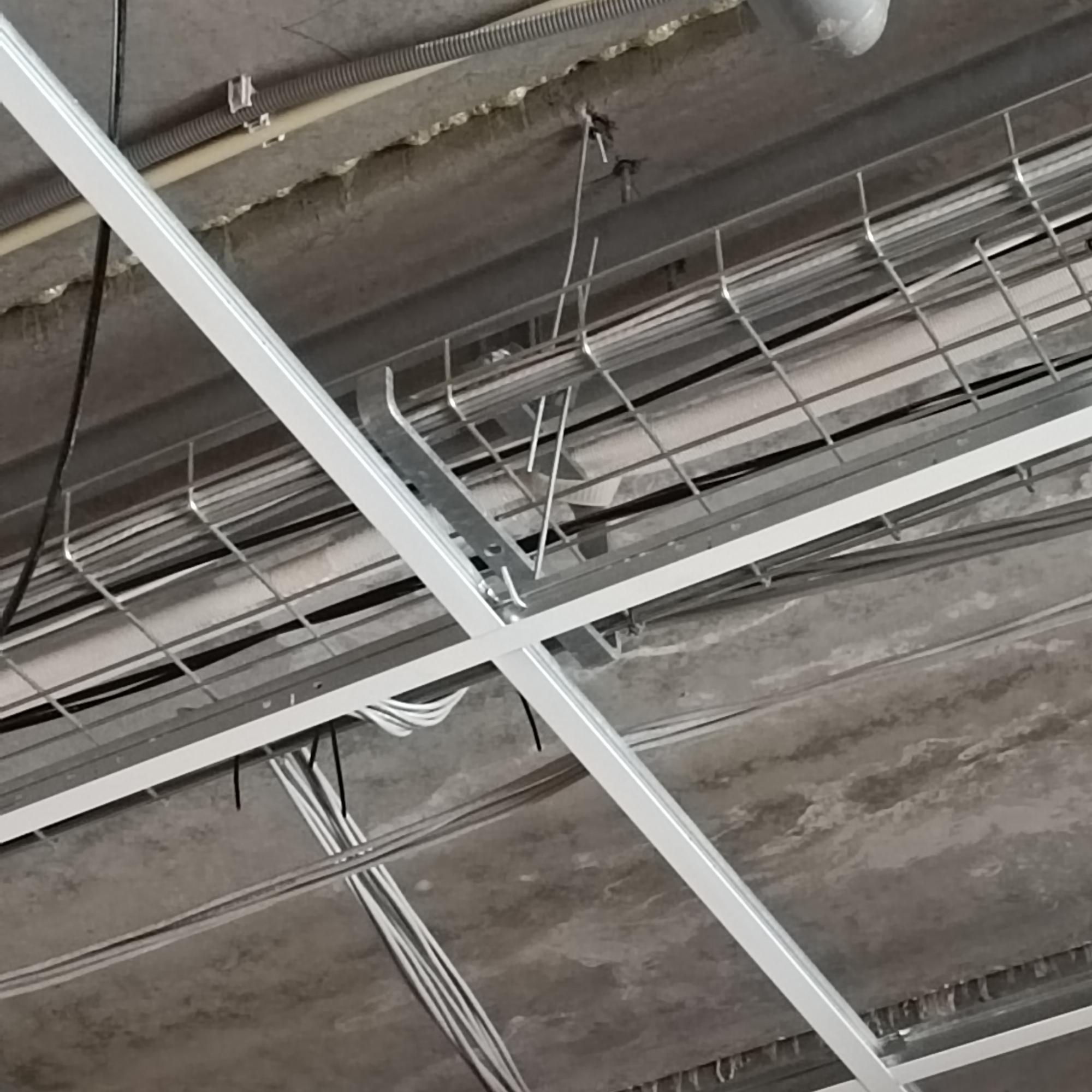

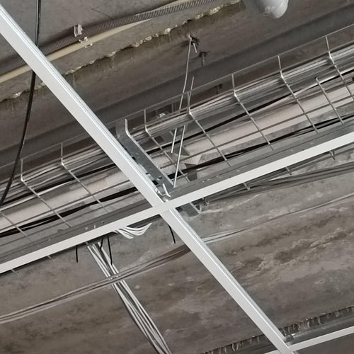

Je wil niet weten wat je boven systeem plafonds tegenkomt.
Ik ga niets zeggen, wat er hier verder zat..
Coax en netwerkkabels en coax verdelers los.
Ze waren nu bezig met voorbereidingen voor verbouwing hier en men wilde de goot verwijderen als ik mijn oor goed te luister legde.
De goot en het pijpwerk was het enige wat er wel fatsoenlijk uitzag.
Ik huur 3e partijen in om werk uit te laten voeren op mijn werk, maar ben wel verantwoordelijk voor het opgeleverde werk.. ik loop er dan vaak ook bij. Als ik dit spulletje bezig zag... Totaal geen organisatie en leek ook gebrek aan planning en voorbereiding.
Heb echt 20 minuten met verbazing staan kijken..
