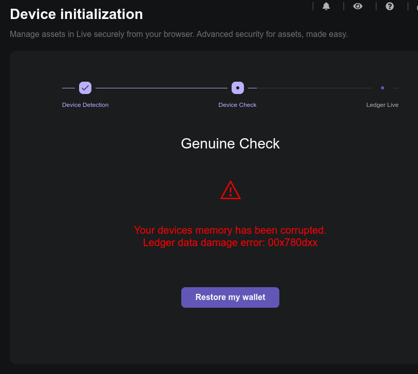

Ik clickte op een spam bericht om te verifieren of die link het nog deed, alvorens hem als "phishing" te melden. Krijg ik dit.
Zie de foutcode: 00x780dxx
Ze hebben wel eens hex getallen gezien, en weten dat daar een "x" in voorkomt. Maar dus niet dat het uitsluitend aan het begin "0x" moet zijn.....
PE9SMS
Dat is een don't care byte. :)

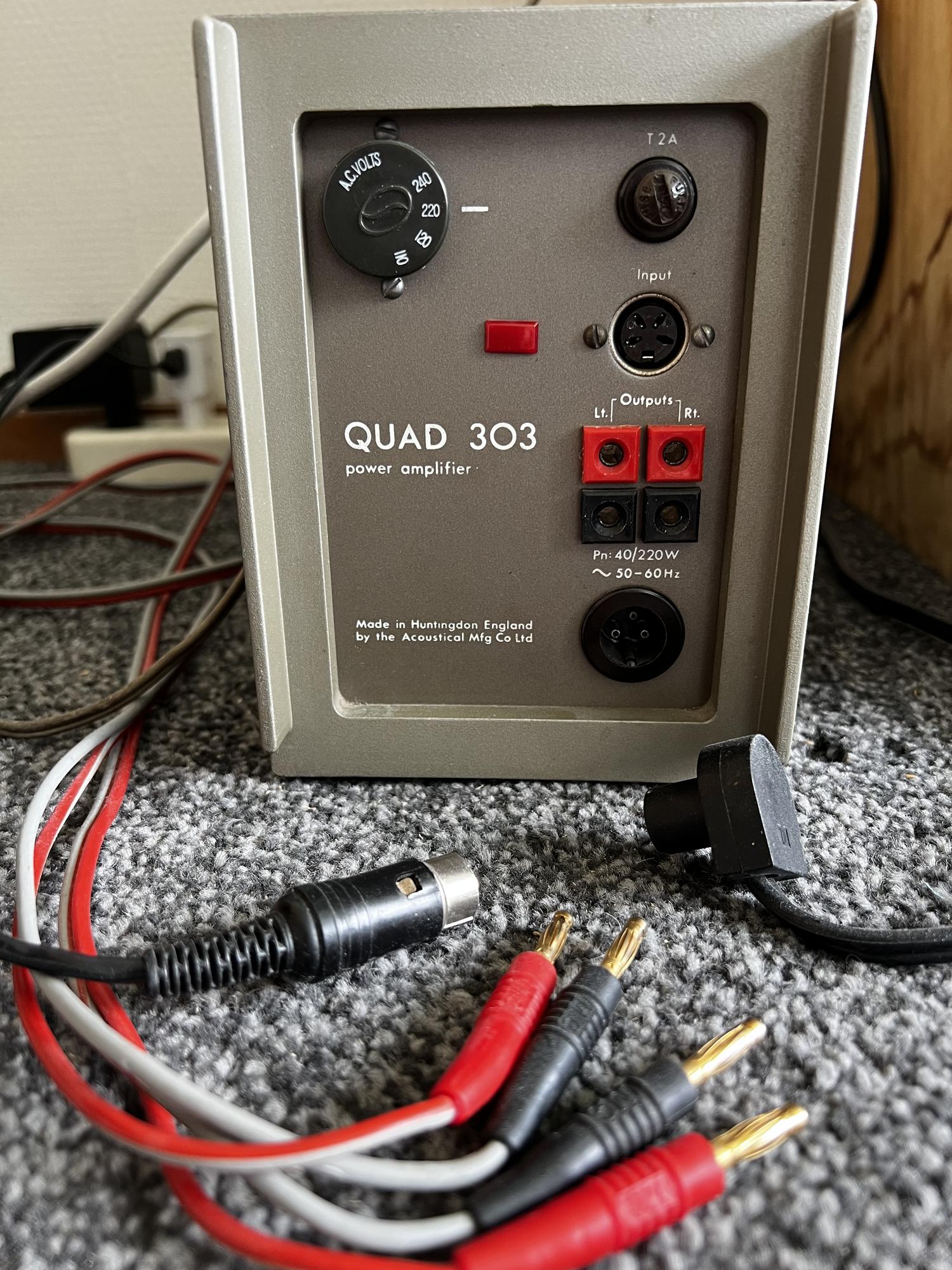

Is er eigenlijk geen vaste regel voor de benaming van speakers?
Meestal wordt de speaker links vanuit de luisterpositie de linker en de speaker rechts de rechter speaker genoemd.
(De speaker die links van de versterker staat is dus de rechter speaker, en de speaker die rechts van de versterker staat is de linker speaker.)
Maar soms wordt bij versterkers links en rechts vanaf de achterzijde van de versterker gegeven. (dan is links dus echt links en rechts is rechts)
Oriënteren vanaf de achterzijde van de versterker lijkt me onzinnig. Ben ik ook nog nooit tegengekomen.
Ook snap ik (daarom?) je eerste voorbeeld niet. De luidspreker die links van de versterker staat is vanuit de luisterpositie dan toch de linker luidspreker. Dat is bij mijn weten de vaste benaming.
Een versterker is toch geen auto waar je in gaat zitten? Bij een televisie kan ik me het nog een beetje voorstellen, maar daar zijn het alleen TV-presentatoren en -monteurs die daar ooit mee te maken krijgen. Die zitten er immers in. Al de rest kijkt er alleen maar naar.
Heb je daar een voorbeeld van? Balansregelaars zullen in de goede richting blijven werken.
Voor de computer zijn er testjes waarbij 'Front Left' de de linkervoorspeaker wordt afgespeeld en 'Front right' door de rechtervoorsspeaker (etc. maar meer speakers heb ik niet).
Maar je zou zoiets natuurlijk ook gewoon in een MP3tje of op een CD-tje of op een bandje kunnen opnemen, om versterkers te testen.
Tsja, als ik van mijn computerluidsprekers de plug vervang en de draadjes van linker en rechter kanaal verwissel, en ik zet daarna de speakertjes zó neer dat uit de speaker het dichts bij mijn linkeroor* het geluid van het linker kanaal komt, is het toch ook goed?
Voor plus en min doe ik altijd maar braaf rood van de versterker aan de rode draad op de rode klem van de speaker, maar ik hoor het verschil niet. 't is AC, toch? Gaat het niet gewoon goed zo lang beide speakers gelijk aangesloten zijn (en dus niet in tegenfase)?
*)Om gelijk de situatie af te vangen of ik voor of achter de speakers zit. Ik vat 'linkerspeaker' dus op als de luidspreker het dichts bij mijn linkeroor, ook een eventueel opschrift op de versterker. Als de connectoren links en rechts op de versterker zitten hoop ik dat ze zo zitten dat de draden niet kruisen, maar eigenlijk is dat onzin sinds de uitvinding van geïsoleerd draad ;)
Klopt als een zwerende vinger.

Maar ik ben nog steeds benieuwd of er ergens een plaatje van een versterker te vinden is die rommelt met de links en rechts aanduiding op de achterzijde van de versterker. Of de voorzijde, zoals deze in de woonkamer :-)
Op maandag 26 augustus 2024 13:13:57 schreef Lucky Luke:
Ik heb lang geleden een CD met test signalen in mijn handen gehad.
Dat doe je goed
Ik hoor ook geen verschil als je de draadjes van één speaker omdraait, maar er zijn tests op het internet waarbij je de goede faseaansturing van de speakeraansluiting kan uittesten. Dan hoor ik het verschil wel.
High met Henk
Je hoort 1 omgepoolde speaker heel goed in de laagweergave;
Als je laag mist: draaien 1 van de speakers om en kijk of het beter of slechter wordt. Dan weet je het meteen.
