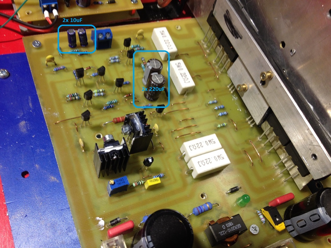

Als ik nu deze 2 BI-POLAR condensators wil vervangen voor elk 2 Elco's.
Doe ik nu:
Voor de BI-POLAR van 100uF plaats ik nu 2x220uF
Voor de BI-POLAR van 4.7uF plaats ik nu 2x10uF
Nu is de vraag of ik nu weerstand waardes er omheen moet aanpassen? Of dat ik dus 2 Elco's van 200uF moet nemen, deze staan echter niet op farnell.

Waarom niet gewoon de C's er in zetten die er in horen?
Twee in antiserie kan ook, maar dan moet je de capaciteit wel twee keer zo groot nemen.
Het lijkt erop alsof op de print een bipolaire elco samengesteld wordt uit 2 anti-serie unipolaire elco's.
Dan dus één op één vervangen door wat er nu inzit en vaststellen dat de onderdelenlijst slordig is samengesteld.

In de winkel adviseren ze namelijk 2 Elco's. ivbm de prijs. Nu heb ik
al ge-etst.
Is 2x zo groot de precieze waarde of kan ik beter een preciezere hanteren? Weten jullie deze?
2x 220uF en 2x 10uF is prima. De waarde is helemaal niet kritisch bij die toepassing.

Nu durf ik het niet te vragen, maar deze print kost me alles bij elkaar op misschien wel 25 euros inclusief photo layer board natriumpersulfaat, onderdelen, veel tijd, etc.
Dus weet iemand te dubbel checken of ik deze waardes dus niet kritisch zijn? Voor hij in rook op gaat.
Groet, W.
Een elco is op zich al +/- 20% (of meer), dus dat gaat niet uitmaken...
