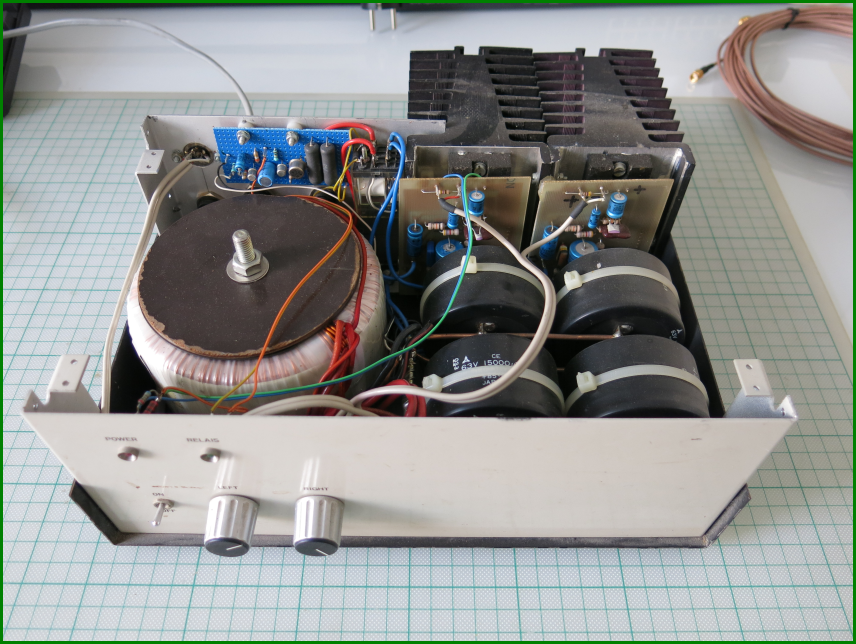

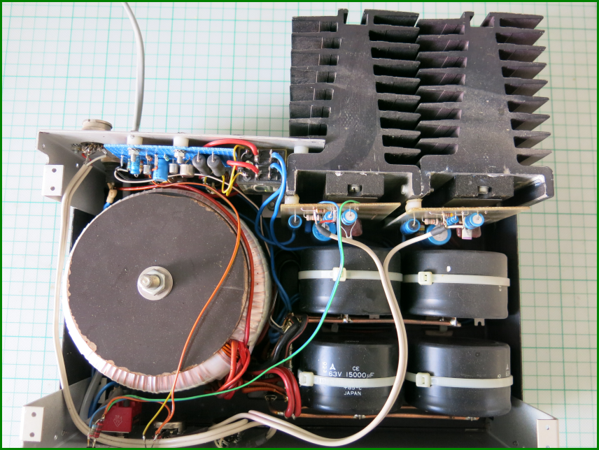

Omdat Semtex niet kon wachten heb ik snel even dit topic aangemaakt voor een van mijn eindversterkers.
Deze is uitgerust met 2x een Philips OM961 moduul en een dikke voeding.
Het geheel is nogal stoffig want hij is nog niet schoon geboend alleen zijn schedel is gelicht.
Als ik het goed heb, zal het later controleren een 300VA ringkern en 30.000uF per voedings rail.
Ook bij dit apparaat is er weer een relais die door Sansui SE-8 electronica wordt aangestuurd.
De koeling is zeer ruim dit zijn hele grote en toen ook idioot dure koelblokken, als ik het goed heb meer dan 100 Gulden per stuk.

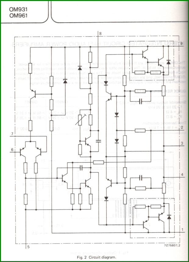

Terug naar de OM961, hieronder het schema van dit moduul, is gewoon een standaard opbouw en zoals Aart al uitlegde een paar TO220 eindtransistoren.
Miij vorkeur zo zijn gegaan naar een Compound setje i.p.v de Darlingtons.
Philips zoals ik ze ken, draaide iedere cent om en ze zullen wel een overschot van de gebruikte Darlintons gehad hebben, wat resulteerde in de ze modules.
Verschiltrap met daar achter nog een versterker trapje waarbij de collector impedantie een bootstrap krijgt vanaf pen 3 naar pen 8 met een elco.
Hierdoor wordt de collector impedantie hoog en dus ook de openloop versterking wat weer resulteerd in een lagere vervorming.
Helemaal een basis schakeling wat dat betreft.
Er is alleen wat extra aandacht aan de stroombegrensing besteed met wat extra weerstanden en twee condensatoren over de basis weerstanden om de beveiliging sneller te maken.

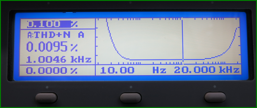

Dit is een vervormingssweep bij een vermogen van 60-Watt.
De cursor staat bij 1KHZ en de THD is daar net onder de 0,01% en dat geld ook voor een flink deel van de audio band.
Bij 8KHZ gaat de vervorming oplopen, wat vrij normaal is, de oorzaak is dat de openloopgain dan ook steeds kleiner wordt van de moduul.
De oplopende vervorming in het laag heeft waarschijnlijk twee redenen, beide zijn volgens mij de oorzaak van de condensatoren in de versterker.
De blauwe Philips elco's zitten al een jaar of 30 op de print
Ik verdenk de elco in serie met de tegenkoppelweerstand die naar massa gaat en de 100uF bootstrap condensator,
deze zit tussen de uitgang en pin-8 van de moduul.
Maar verder een nette THD karakteristiek voor deze modules.

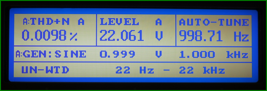

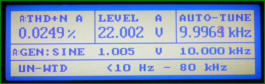

Nogmaals bij 1KHz de THD, met in het display de condities weergegeven, dus 22V RMS bij een 8Ω belasting.
En nu bij 10KHz, nog steeds bij 8Ω maar nu met de bandbreedte vergroot tot 80KHz bij 22KHZ bandbreedte neem je jezelf in de maling.
Dan wordt bij en 10KHZ bron alleen de 2e harmonische goed gemeten.

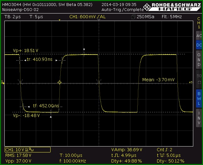

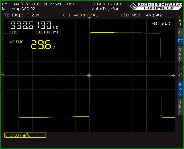

De bloksignalen, de belating is weer 8Ω en hier is de frequentie 1KHZ, nette blok wat mij betreft.

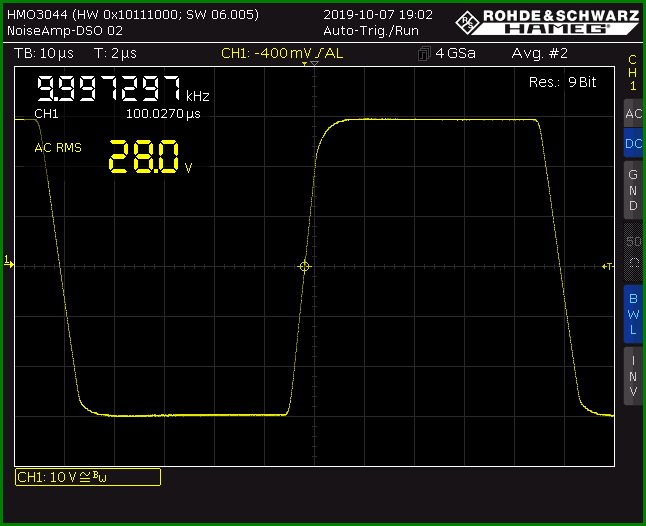

Ook bij 10 KHZ ziet de blok er nog goeg genoeg uit, er is echter wel te zien dat de Slew Rate niet helemaal symetrisch is.
De flanken van de blok zijn niet even stijl, de opgaande flank is 20V/uSec en de neergaande Flank is 17V/uSec, beide ruim voldoende voor dit vermogen

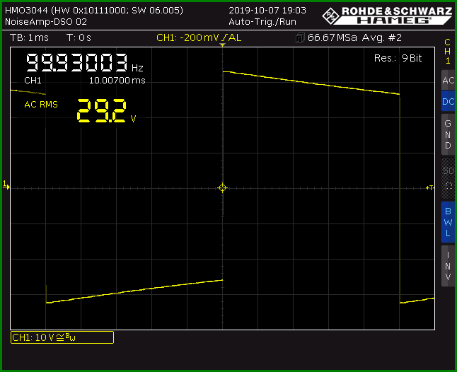

En als laatste de blok bij 100Hz, hier is duidelijk "tilt" zichtbaar, niet dramatisch, maar als ik deze versterker onderhanden ga nemen zorg ik er wel voor dat dit gedrag wat netter wordt.

Dat schuine dak is normaal gemeten bij die lage frequentie. Ja, de vervorming neemt wel toe bij lage frequenties. Wim Jak had daar in zijn zelfbouwboek 'Audioversterkers met transistoren' uit 1969 ook wat opmerkingen over. Maar wie bouwt er nog endamps met een gestabiliseerde voeding? Volgens mij was de nog oudere fabrieks Quad 303 amp een van de weinige...
