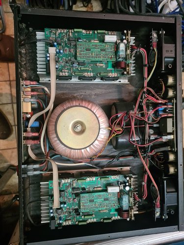

Dit is al een erg oud topic maar ik probeer het toch. In de kelder staat nu een Audience Delight Impuls Series 5. Na het vervangen van de on/off knop zit er weer leven in en komt er goed geluid uit. Er zijn nog wat aandachtspunten en een schema zou erg handig zijn.
Daarnaast vraag ik me af hoe deze quasi complementary eindtrap is opgebouwd. Er zijn 6 Sanken 2sc3264 transistoren per kanaal maar ik tel 5 emitterweerstanden. Hoe kan dat?
Op maandag 20 januari 2025 19:33:56 schreef Roelofsz:
Daarnaast vraag ik me af hoe deze quasi complementary eindtrap is opgebouwd. Er zijn 6 Sanken transistoren per kanaal maar ik tel 5 emitterweerstanden. Hoe kan dat?[bijlage][bijlage][bijlage][bijlage]
Dan zal vermoedelijk een 2sc3264 als driver dienen voor vijf eindtransistors 2sc3264, niet ongebruikelijk
