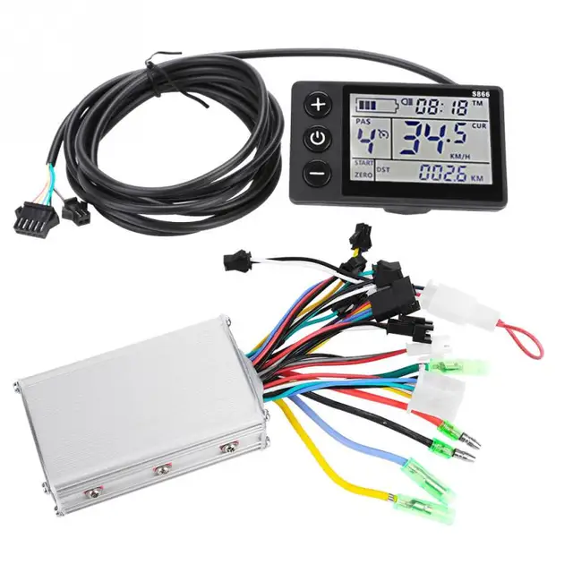

nu wil ik het legaal krijgen maar het volgende probleem stelt zich:
ik heb nog GEEN universele ebike fietscontrollers gezien die een brushed motor kunnen aansturen. alles wat ik vind is voor BLDC motoren.
dit wil ik dus maar waarbij de motor slechts 2 draden heeft (zwart rood)
https://ae01.alicdn.com/kf/HTB1NLmAIrGYBuNjy0Foq6AiBFXab/Electric-Bike-Controller-24V-48V-250W-36V-48V-350W-Brushless-E-bike-Controller-with-LCD-Display.jpg_640x640.jpg.

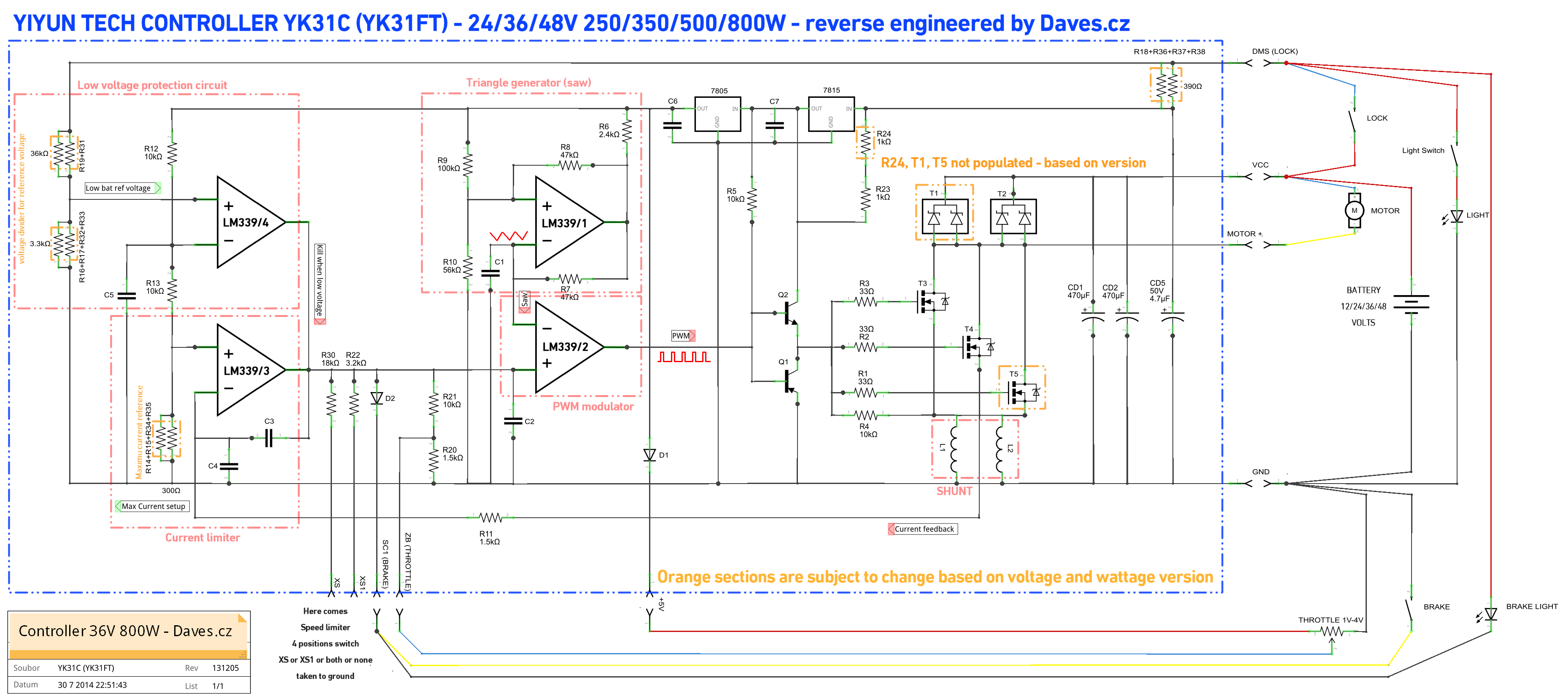

ik heb een YK31C controller. zijn er mensen die WEET hebben van zulke display's die ik op mijn controller zou kunnen aansluiten ipv de gashendel?
schema:
https://www.solidrop.net/photo-3/yk31c-brush-electric-scooter-controller-24v500w-with-24v-twist-throttle-grip-set-led-battery-display-kit.jpg
de gashendel is 3draads en werkt als potentio meter. de 3 kabels zijn +5V - DATA - GROUND.
zou ik zo een zeldstandig fiets lcd controller vinden die via een 5V signaal de controller aanstuur, is het ideaal.
zelf als het pwm zou zijn, zou ik met een RC netwerk de boel werkende krijgen.

maar t kan evengoed zijn dat er ergens displays bestaan van een fiets, die een 0-5V geven naar de motorcontroller. veel BDLC hebben de volledige controller in het wiel zitten, en die probeer ik te vinden nu.
een 3de oplossing zou zijn om een BDLC controller MET display te nemen, en die 3fases gelijk te richten en op mijn wiel te zetten. maar ik heb geen idee hoe die controllers precies werken. doen ze enkel frequentieregeling op de BDLC motoren, of zit er ook iets van PWM in om het vermogen te beperken?
4de oplossing is de achterwielmotor eruit, en een bafang vooraan monteren met display (400€). in het beste geval moet de fiets nog 4maand rijden voor ik van job verander
