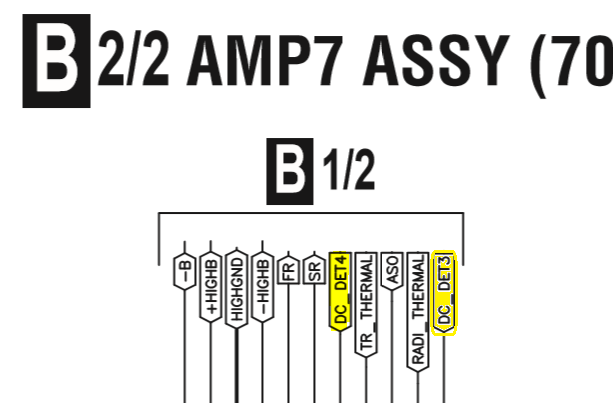

Begin altijd met alle voedingsspanningen te controleren!
En in dit geval meet het DC op alle LS versterkeruitgangen.
Of meet eens DC op deze plek (gele label)
Daar komt alle eventuele DC op de LS uitgangen van de eindversterkers samen.
Staat daar een bepaalde DC spanning, dan komen de LS relais niet op.

heb de det4 gemeten daar komt 0.15 mini volt op te staan voor dat hij uit valt en op de det3 komt o.12 mini volt te staan voordat hij uit valt
