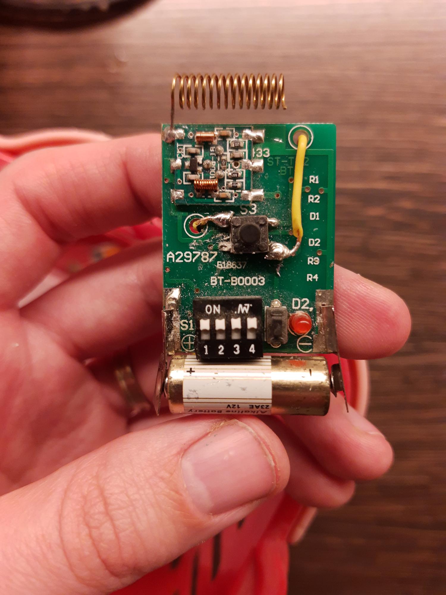

Ik zou m'n bedrade deurbel willen uitbreiden omdat we die op onze zolder (=hobbykamer) niet horen. Vooreerst dit: ik heb op zich weinig theoretische kennis, echter heb ik m'n eigen elektriciteit + elektriciteitskast zelf in elkaar gestoken na tips van een vriend, en uiteraard vallen & opstaan..
Dit gezegd zijnde: ik heb geprobeerd om de drukknop van een draadloze deurbel uit elkaar te halen & te solderen aan de juiste draadjes van m'n deurbel. Hier heb ik echter iets fout gedaan, waardoor die drukknop nu vrij zeker stuk is.
De drukknop kan je in bijlage vinden. Als ik de knop indruk, licht het LEDje nog op, maar komt het signaal precies niet meer binnen in de deurbel. Ik weet wellicht wel waarom: ik had m'n deurbel geschakeld volgens schema D, terwijl ik die had moeten schakelen volgens schema C (zie .pdf in bijlage). Daardoor is er stroom op het printplaatje gekomen waar dit wellicht niet mocht?

Bedrade deurbel en draadloze bel gaan niet zomaar samen. Je hebt je printje wel gesloopt, de spanning van je oude deurbel is wisselspanning en dat vind dat printje niet leuk.

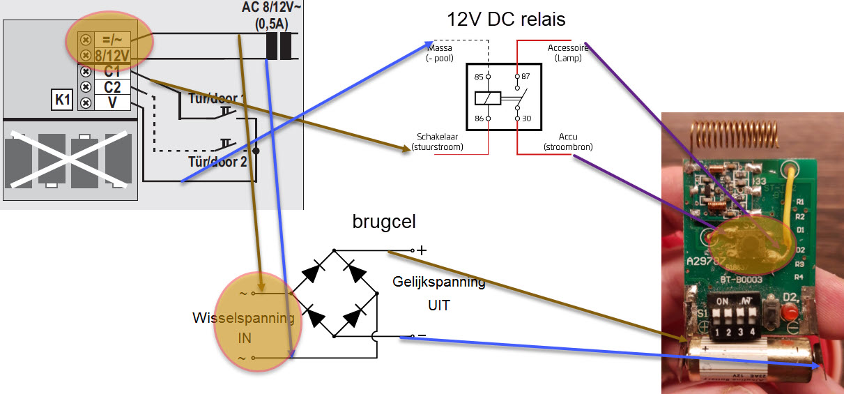

Ik ben nog niet helemaal mee met de setup van knutsel10: hetgeen ik dénk dat ik snap, heb ik even uitgetekend in bijlage. Echter snap ik niet waarvoor een elco dient, en weet ik dus ook niet waar ik die tussen zou moeten plaatsen? :)
Voor mij is het ook onduidelijk waar ik de fase & de neuter moet aansluiten, of in welke mate dit belang heeft. Die onduidelijkheid heb ik op 3 plaatsen aangeduid met een oranje cirkel.

Je huidige bel, daar sluit je de gelijkrichter op aan op de ~~ aansluitingen. Condensator/elco, en het relais met aansluiting 85/86, op de + en - van de gelijkrichter. Als je nu de bel van spanning voorziet, door te drukken op de knop, schakelt het relais.
Dit doet de gelijkrichter in combi met een elco:
https://2.bp.blogspot.com/-SD_zIik9faw/WNxqztT0eUI/AAAAAAAAJus/ZjdrBXl_y3IkGC9o6_GT1APfjPLOYQ9QgCLcB/s1600/afvlakken.JPG
De schakelende contacten sluit je aan op de knop van je draadloze bel. Geen spanning aanbieden op die aansluiting, alleen de schakelende contacten!
Als je ook de print van spanning wilt voorzien, moet je die ook aansluiten. Geen idee of het werkt als hij spanning krijgt en dan ook gelijk werkt met 'bellen', of dat je die apart, via een eigen gelijkrichter, moet voorzien van 12v. Of je vervangt eens in de paar jaar de batterij :)

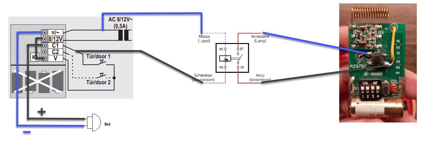

Een collega heeft me ook wat tips gegeven, klopt onderstaande?
- 12V DC relais is enkel nodig voor de sturing
- elco/gelijkrichter enkel nodig ter vervanging van de batterij
Als ik er even van uit ga dat ik de batterij hou, kom ik dan op onderstaand schema. Klopt dit?
Bedankt!
Sven

Probeer het uit te leggen 2 draden parallel aan de zoemer zetten dan deze op ac zijde van de brugcel aansluiten tussen de plus en min uit de brugcel elco aansluiten.
De 2 draden van de elco aansluiten op de spoel van het relais.
Dan de potentiaal vrije kontakten van het relais aansluiten op de schakelaar van de draadloze bel suc6
Zeker niet 12V ac gelijkrichten en afvlakken. Dan krijg je een gelijkspanning van bijna 17 V en dat is veel te veel voor je beldrukker.
8V gelijkrichten geeft ongeveer de benodigde 12V
Verder zullen alle lange bedradingen aan de drukknop en bel de afstemming veranderen, zodat drukker en bel elkaar niet meer zien.
