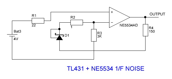

Schema uitleg
Mooi, dit is de opgevoerde testschakeling zonder de nog bij te plaatsen filters en ook de niet aanwezige ontkoppel condensatoren die apart vermeld gaan worden.
En dit is een kleine uitleg van de eerste versie van het schema.
De D.U.T. is duidelijk aangegeven maar niet "plugbaar" in het schema getekend, dit is met opset gedaan om het schema zo duidelijk mogelijk te houden.
Dit geld ook voor de hier niet getekende ontkoppel condensatoren die natuurlijk wel heel hard nodig zijn!

Ha blackdog,
Mooie anekdote die SD5000 daar heb ik er nog wel wat van maar ja er zijn er al weer met veel betere eigenschappen.
Ik heb even naar jou schema gekeken die externe bron sluit je die op de + ingang aan neem ik aan :?
Hoe bepaal je nu de ruis factor F van de DUT of gaat het alleen om een vergelijking tussen de versterkers ?

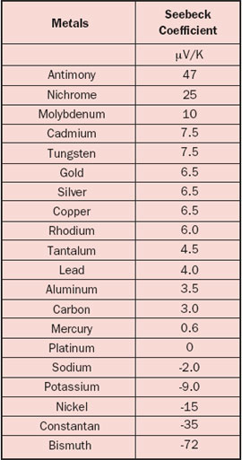

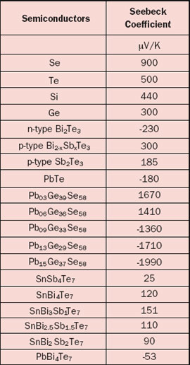

Komende week als er tijd is ga ik kijken of ik de Seebeck problemen beheersbaar kan krijgen.
Ik dacht dat de Seebeck coëfficient iets is wat bij het materiaal hoort.
Na lang zoeken vond ik dit artikel en 2 lijstjes.
Table 1. Seebeck Coefficients for Some Metals and Alloys, Compared to Platinum
Table 2. Seebeck Coefficients for Some Semiconductors
a Spog2,
interessante lijst ik kan nog toevoegen soldeer tin SnPb 63/37 -1.5 en lood vrij -0.9 tot -1.2.
Lood vrij is iets gunstiger maar het belangrijkste is er voor te zorgen dat de temperatuur verschillen klein zijn.

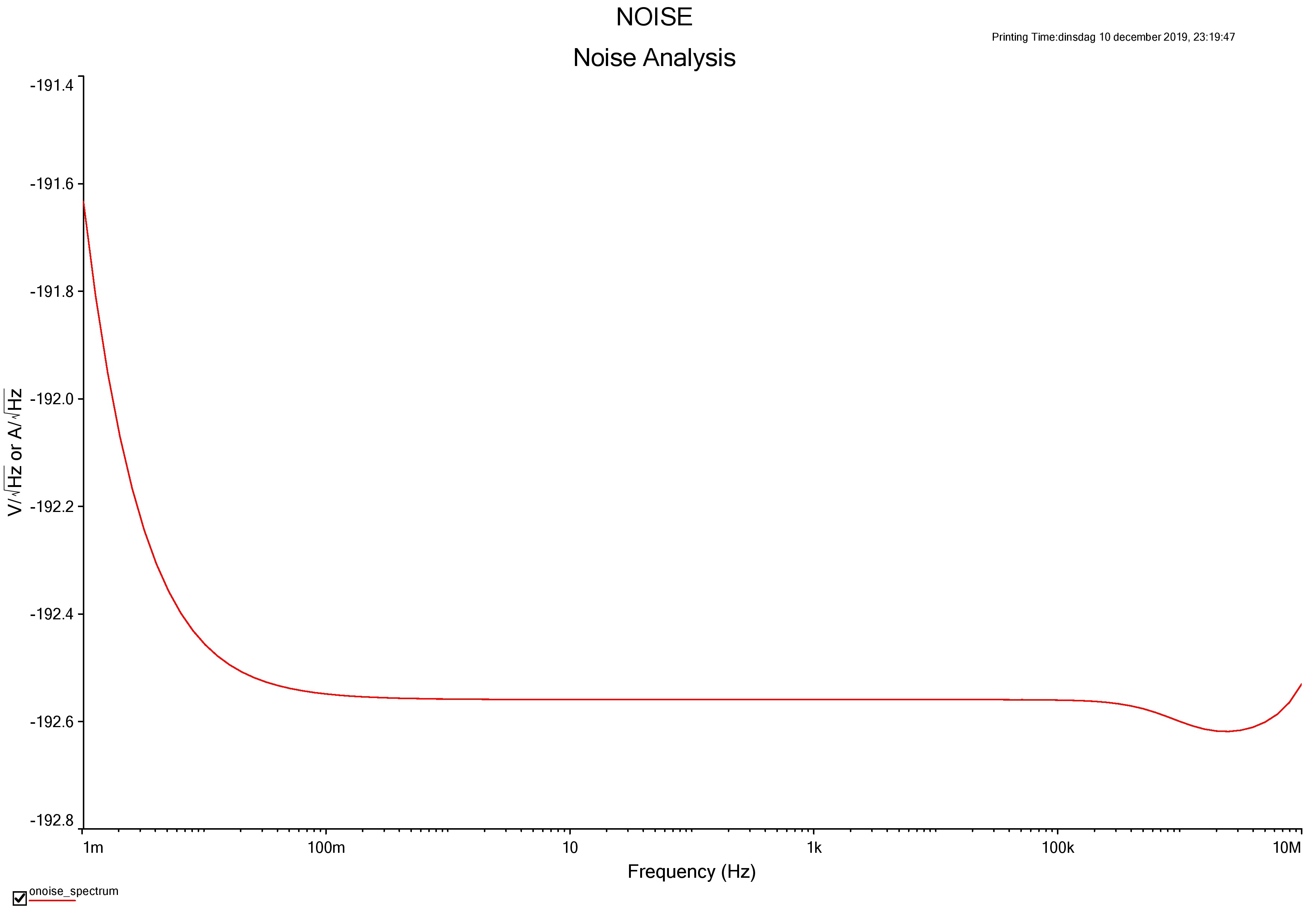

@blackdog,
Naar aanleiding van mijn opmerking over het gebruik van een chopper in een DC systeem om de 1/f ruis te onderdrukken het volgende.
De laagfrequente ruis met name in de band 0.1 Hz tot 1 µHz is bepalend voor de kort en midden lange termijn stabiliteit.
Het effect op het meetresultaat is per systeem verschillend een tafel meter welke qua tijd interval kort gebruikt wordt heeft nauwelijks drift invloed op de ultra lage ruis.
Daarin tegen als je een jaar aan het loggen ben is de ultra lage ruis van invloed.
Wat ik gedaan heb is een aantal ruis plots gemaakt vanaf 1 mHz van een TL431 referentie de NE5534 en de ADA4528-1 de laatste is een chopper auto zero.
Als eerst de twee schema's
Als eerste de TL431
en de ADA4528-1
mooi is te zien dat rond de 200 kHz de ruis toeneemt door de chop frequentie ook op het data blad is dit mooi te zien.

Als eerste de combinatie TL431 met de NE5534
als tweede de combinatie TL431 met de ADA4528-1
Er is een verbetering in ruis dichtheid te zien van - 153 dB naar - 191 dB bij 1 mHz.
Ook de clock frequentie welke gebruikt wordt voor de chopper wordt onderdrukt.
