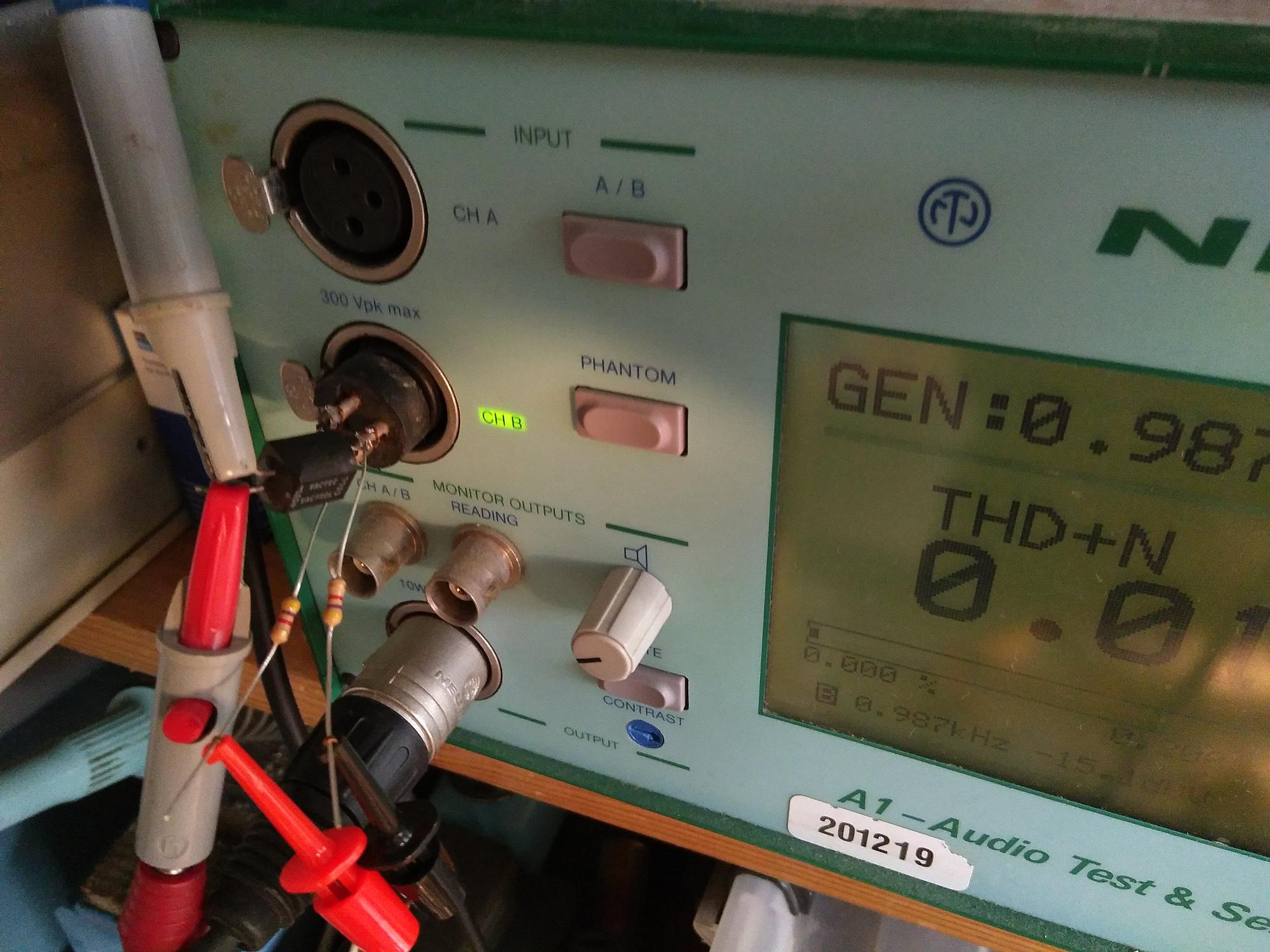

Ik heb uit nieuwsgierigheid de LDR suggestie even op de analyser gezet, met een VTC5C3 vactrol die ik had liggen in combinatie met de voorgestelde 4k7 weerstanden.
Het werkt best goed; vervorming bij -0,35 dB (led uit) is voor mij niet meetbaar, bij 30 mA dempt hij 16,4 dB en is de vervorming 0,016 %. Maar dan hoor ik vrij veel brom in het residu, dus vermoedelijk is het bij een goede opbouw beter. Alles bij 1 kHz / 0 dB(V).
Een relais is natuurlijk ook prima; iets passiefs zou in ieder geval mijn voorkeur hebben i.v.m. de eenvoud. Een wilde nieuwerwetse gedachte is een MOSFET optocoupler, geen idee hoe die hier presteren

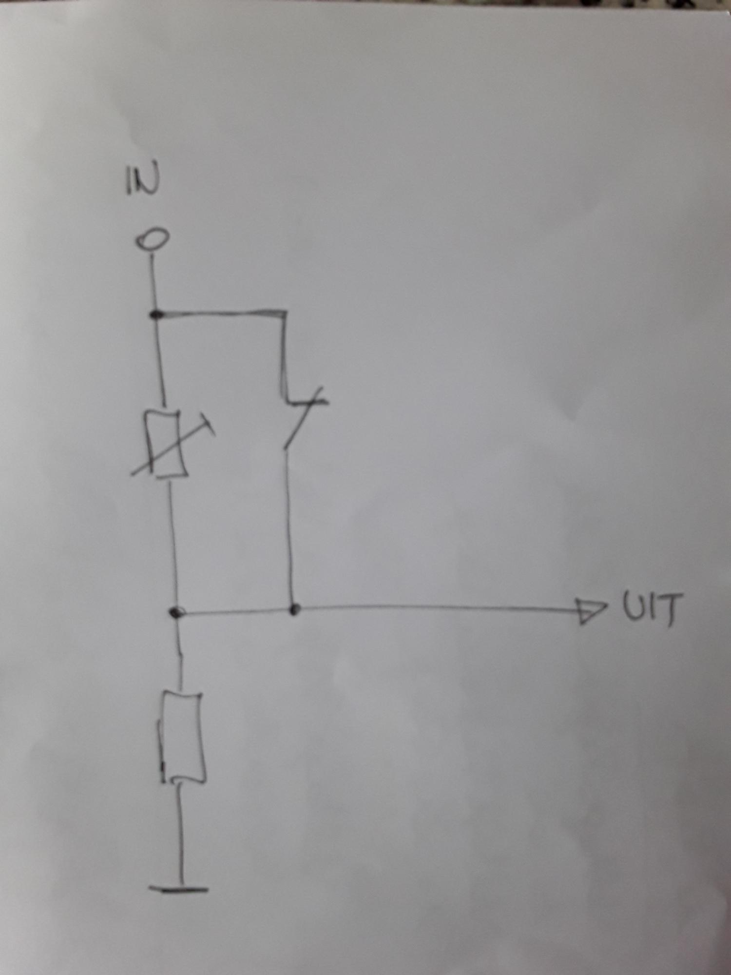

Bij een relais of schakelaar wordt het net zoals bij een LDR zoiets:
Met R1 en een potje van 10k kan men van ongeveer 10 dB tot > 20 dB verzwakking comfortabel instellen. Pas aan naar smaak.
(Merk op dat deze deler het nadeel heeft dat de CM niet verzwakt wordt, en DM wel - twee delers naar een gnd kan ook en is wat dat betreft mooier, MAAR vereist twee contacten en dan moeten ze wel echt goed gelijk zijn anders verslechterd de common mode onderdrukking.. - Kortom; ik pas altijd deze toe

Op 8 december 2019 13:00:54 schreef Aart:
(Merk op dat deze deler het nadeel heeft dat de CM niet verzwakt wordt, en DM wel - twee delers naar een gnd kan ook en is wat dat betreft mooier, MAAR vereist twee contacten en dan moeten ze wel echt goed gelijk zijn anders verslechterd de common mode onderdrukking.. - Kortom; ik pas altijd deze toeEr zal een schakelklik zijn als er niet op de nuldoorgang geschakelt wordt, nog wat verergerd als de contacten erg denderen. Of dat storend is of niet is niet van te voren te zeggen, in deze toepassing zou ik niet snel problemen verwachten.
De overspraak zal wel "iets" toenemen, M.i. ontoelaatbaar veel.
Overigens, hoe wil je bij audio op een nuldoorgang schakelen?

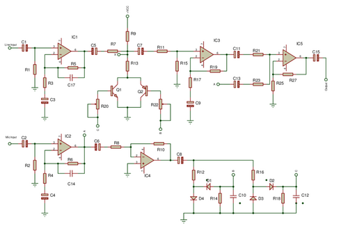

Met wat meer onderdelen automatische volumeregeling, zoiets: (attack en decay tijden kun je apart instellen)

@Buzzy;
Let op; L en R zijn hier live en return van de symmetrische verbinding, niet links en rechts..
