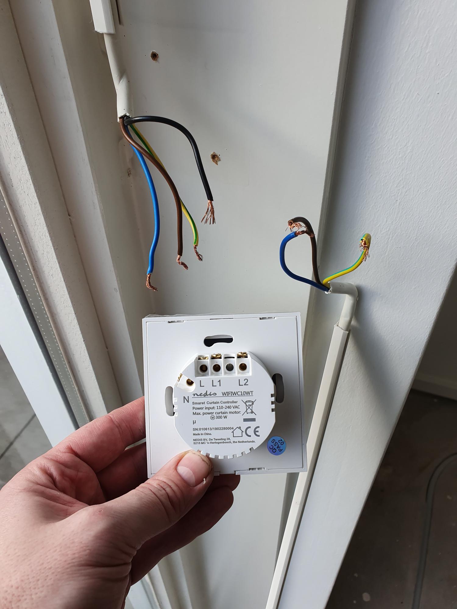

Wel apart dat er voor de nuldraden een koppelklem op de controller zit, maar niet voor de aarddraad.

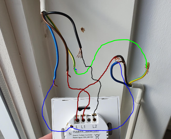

Idd!
Het werkt!
Dank

Misschien heeft dat ding een voeding nodig voor de elektronica die er in zit?
Dat zou kunnen. Maar dan nog. Een gewone op/neerschakelaar voor en zonnescherm of rolluik heeft meestal 2 extra klemmen, 1 voor de nul en 1 voor de aarde. En die zitten intern nergens aan vast, dienen alleen maar als steunpunt om 2 draden aan elkaar te verbinden.
EricP
mét CE
Zitten die op de schakelaar of in de behuizing van de opbouwschakelaar?
Als je een gewone lichtschakelaar bekijkt, dan zit daar ook geen klem voor 0 / aarde op.
Of de maker heeft verzonnen dat je dit ding met een aparte veter naar je gordijn voert en de voeding daar ook vandaan komt. Zeg het maar...
Mooi dat het werkt. Kastje dicht.

Niet te snel.....zal moeilijk gaan met die 'kwastjes'.....zou er eerst aderhulsjes op zetten.
De schroefklemmen kunnen ook geschikt zijn voor soepel draad. Ik mag aannemen dat de ts de draadjes er netjes ingestopt heeft.
Op 19 december 2019 15:11:18 schreef maartenbakker:
[...]De schroefklemmen kunnen ook geschikt zijn voor soepel draad. Ik mag aannemen dat de ts de draadjes er netjes ingestopt heeft.
Mijn aannames zijn helaas dikwijls verkeerd.....maar geef TS alle voordeel van de twijfel. Waar ik wel zeker van was is de beoordeling van de staat van de draadjes, zoals te zien op de foto. Ook zag ik dat deze schroefklemmen totaal ongeschikt zijn voor soepel draad.
Op 19 december 2019 15:28:35 schreef herbert116:
Zeker!

Ik heb ze nog even gestript
Goed kunnen monteren.
Aarde "in elkaar" gedraaid en getaped
Groet
Ik zou de aarde toch iets degelijker aanleggen. In die Wago's met hendeltjes kan ook soepel draad, en ook als herbert116 het niet zo leuk vind, kun je het alsnog beter in een kroonsteentje stoppen dan los inelkaardraaien.
[Bericht gewijzigd door maartenbakker op (65%)]
Op 20 december 2019 03:05:53 schreef maartenbakker:
Ga ik doen.dank
