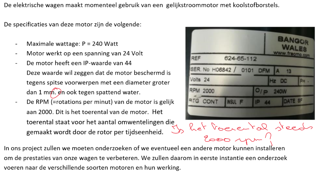

Voor ons eindwerk moeten we een elektrische wagen aanpassen.
Nu zitten we met een probleem onze nieuwe motor werkt op 24V en heeft een vermogen van 500W. Nu is het de bedoeling dat we deze motor aansturen met Arduino. Nu is onze vraag of dit wel mogelijk is? we hebben al volgende oplossing overwogen. transistor, digitale potmeter, H-bruggen.

1 richting is genoeg maar 2 is altijd mooi meegenomen. qua veiligheid
En, wat is daar uitgekomen? En tot welke conclusie zijn jullie gekomen?Nog geen enkele we vinden niet de juiste opstelling om dit tot een goed einde te brengen. digitale potmeters zijn te duur, en we vinden geen enkele transistor die compatibel is voor onze stroom. we willen zo de stroom kunnen regelen dat we langzaam aan de snelheid kunnen opdrijven, en zo de stroompiek in het begin vermijden.
Wat gebruiken jullie nu? En bevalt dat?
Nu gebruiken we nog een zwakkere motor en deze kan enkel aan uit geschakeld worden. en gaat dus van nul naar honderd onmiddellijk.
In bijlage vindt u het bestaand elektrisch schema.
En de oorspronkelijke motor.
