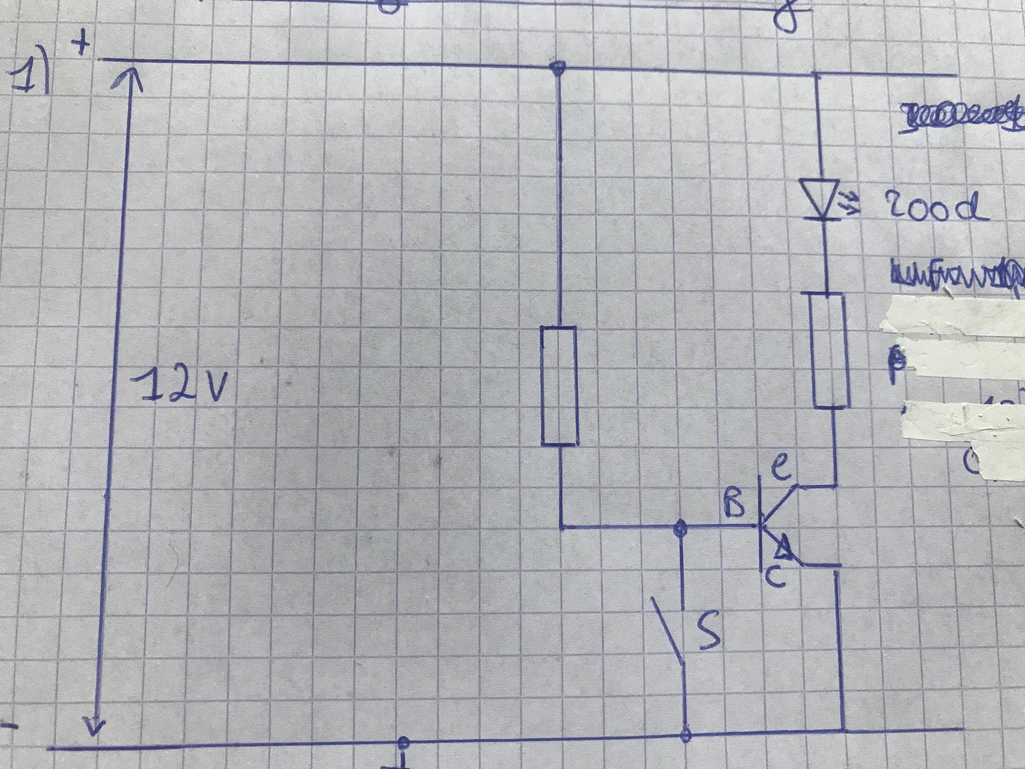

Kan iemand mij helpen met het bereken van de weerstanden ? HFE = 100 Voeding is 12V
Rode LED in bijlage de schakeling

Ik zal gokken:
een basisweerstand van 10K Ohm voor een ingansspanning van 5 to 50 volt. Een weerstand in serie met een LED op de collector. Voor vijf volt voeding is 220 Ohm goed genoeg.
Even geconverteerd.
De transistor is goed getekend maar de C en de E staan verkeerd om.

verder gewoon een led op 12V
alles tussen 500-2000Ω werkt wel afhankelijk hoe fel je hem wil
En de basisweerstand mag 1kΩ tot 100kΩ zijn, werkt altijd.

Ik zou graag weten hoedat je Rb en RC berekent zodat je zeker de LED niet stuk gaat

De maximaal toegestane stroom door de led staat in de datasheet van die led.
De basisstroom hangt van de transistor's Hfe af. Moet minimaal (stroom door led / Hfe) zijn. (liefts een stuk(je) daarboven.

Ik ga het niet voorrekenen, maar beschouw de transistor als kortsluiting, dan heb je een led in serie met een weerstand op 12 volt. Als je weet hoeveel mA je wil laten lopen door de LED, dan trek je de brandspanning van de LED van 12 volt af. Voor de rest van de spanning reken je de weerstand met de formule uit R=E/I
De basisweerstand kun je berekenen door de ledstroom te delen door de DC versterkingsfactor. Je neemt de stroom dan wat groter, zodat je zeker weet dat de transistor in verzadiging gaat.

RC.
Welke spanning komt er over de weerstand?
Welke stroom mag door de led?
Rb
Welke basisstroom heb je nodig?

Botte bijl:
Rc = Vsupply / I (led)
Voor een voeding als 12V is dat wel aardig en veilig.
Voor lagere voedingsspanningen moet je de spanningsval over de led gaan meerekenen:
Rc = (Vsupply-Vf(led) ) / I (led)
Let op dat je I(led) lager mag kiezen dan de Imax(led) die in het datasheet van je led staat. De weerstand wordt dan groter. De uitgerekende waarde is formeel een minimale waarde, als je moet afronden: lieveromhoog afronden.
De basis weerstand komt minder nauw. Vaak werkt het binnen een factor 10 prima.
Voor Rb geldt dezelfde regel:
Rb = Vsupply / Ib
maar Ib is de basisstroom en die moet je even uitrekenen:
Ib = I(led) / Hfe
waarbij je de laagst mogelijke waarde van Hfe neemt in het datasheet. (dus als ze 200-400 zeggen, dan neem je 200).
Anderzijds, voor "general purpose" transistoren neem ik gewoon aan: Hfe = 100. Dat geeft een redelijk veilig getal.
In de praktijk kan een 10x lagere waarde ook nog. Als je alles precies uitrekent, dan krijg je een max Rb waarde, die je naar beneden mag afronden.

Voor een transistor als schakelaar is de Hfe ondergeschikt. Je kijkt dan in de datasheet wel of de transistor geschikt qua stroom en spanning en zoekt dan op bij welke stroom in de basis de transistor in verzadiging gaat en wat de max basisstroom is. Stel je transistor gaat bij 1mA basisstroom in verzadiging en de Ib max is 10mA dan kan je ergens tussen de 3 en 5mA que basisstroom gaan instellen.
Voordeel van de verzadiging is dat de transistor maximaal open staat en daarmee Uce minimaal is en daarmee de transistor minimaal opwarmt.
Nadeel is dat een transistor in verzadiging wat trager is geworden dan dezelfde transistor net niet in verzadiging dus als schakelsnelheid belangrijk is kan dat een probleem geven
