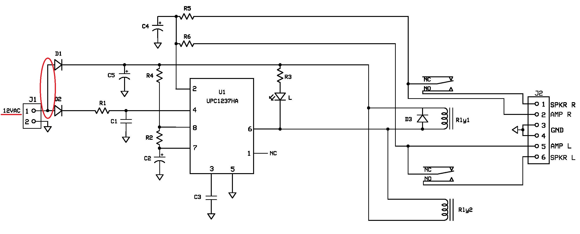

PS: Kep geen 12VAC pool over.
Ik begrijp alleen niet wat Wouter hiermee bedoeld. En wat is UPC1237HA voor een ding?

De UPC1237HA is een "Protector IC for Stereo Amp" die alles aan boord heeft ... dus ik snap de vraag ook niet

Op 26 februari 2020 20:12:04 schreef pascalbythree:
PS: Kep geen 12VAC pool over. En ik wil mono dus 1 relays gebruiken.
De UPC1237HA werkt op AC en gebruikte ik deze hiervoor.
Die werkt prima op gelijkspanning hoor. Heb je misschien een kant en klare oplossing uit China gebruikt? Dat daar AC op de print staat wil niet veel zeggen. Draai je polarisatie maar eens om en probeer het dan opnieuw. Ik heb bij die Chinese printjes als rare constructies gezien. Een gelijkrichter na de ingang waar parallel aan de ingang nog een weer spanning wordt afgetakt via een diode. Als je daar gelijkspanning op aansluit krijg je toch te maken met polarisatie.

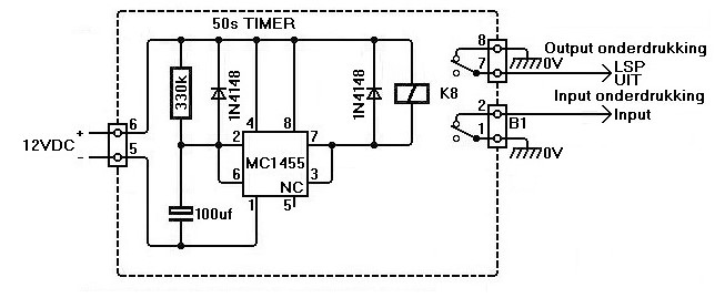

Ik heb deze antiplop schakeling ingebouwd in een buizenversterker.
Bij inschakelen is zowel het ingangssignaal (via een serieweerstand) en het uitgangssignaal (de uitgang van de uitgangstrafo) kortgesloten. Na afloop van de timer (in mijn geval 50 sec) worden beiden vrijgegeven.
Bij uitschakelen van de versterker worden beide signalen direct onderdrukt. Misschien is dit wat voor jou? Tijd en polariteit van de werking (bijvoorbeeld luidspreker onderbreken in plaats van kortsluiten) kan natuurlijk ook.

Check, en deze bovenste IC werkt alleen met een AC verbinding. En ik moet deze volgens het blokdiagram van mijn behuizing overslaan
De UPC1237HA werkt op DC maar dank zij D1 en D2 in het schema werkt de schakeling ook op AC

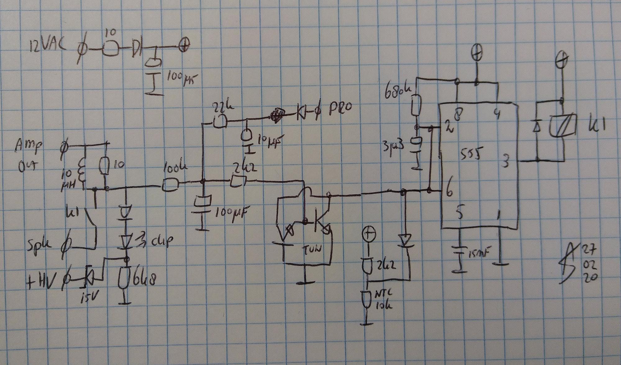

Kijk ik zoek eigenlijk deze bovenstaande schema, ik kan op de website echter geen SCH diagram vinden. Alleen een PCB layout
Met pen en papier zet je de layout zo om in een schema
Mogelijk niet zo zinvol, maar ik heb uit nieuwsgierigheid de schakeling van het gelinkte even opgenomen. Het is wel een uitgebreid ding, een combinatie van inschakelvertraging, DC protectie en temperatuur beveiliging.
En nog een 'clip' led, die ter indicatie volgens mij blij van de print zal springen ? Excuses, nu ik nog eens kijk incorrect.
Dus als er spanning op komt, 5 sec later moet hij inschakelen, spanning eraf dan gaat hij direct uit. Is de bedoeling.
Verlaag in mijn schema de 100uf naar 10uf, en je hebt wat je zoekt....
