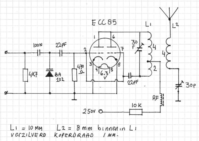

Ik snap die nostalgie heel goed want in die tijd was een illegale fm zender zeer éénvoudig te maken en bestond niet uit complexe onderdelen. In de bijgevoegde bijlage een schema voor een ECC 85 buis maar die kan ook voor een EL 84 aangepast worden want het basisprincipe blijft gelijk. De spoel met de bijbehorende condensatoren laten de buis op een instelbare frequentie oscilleren en de getoonde secundaire spoel werd als koppelspoel in de primaire spoel gedraaid en dat was nog niet zo simpel want ze mochten elkaar niet raken. Het kon ook anders op winding 2 en 4 een 240 ohms lintkabel solderen en daar een gesloten dipool fm antenne op aansluiten. Zo'n antenne was is als die 240 ohms lintkabel ook zelf te maken door een stuk van 1 meter 40 dubbel te vouwen en één ader te onderbreken de beide aders met lintkabel aan de spoel te solderen. De uiteinden van de lintkabel aders met elkaar verbinden en zo hoog als mogelijk aan de muur bevestigen. Het wordt wel een zoektocht om de gebruikte toltrimmers te vinden want de frequentie dient wel ingesteld te worden en met 250 volt op het chassis weet je in één keer dat voorzichtiger moet zijn.

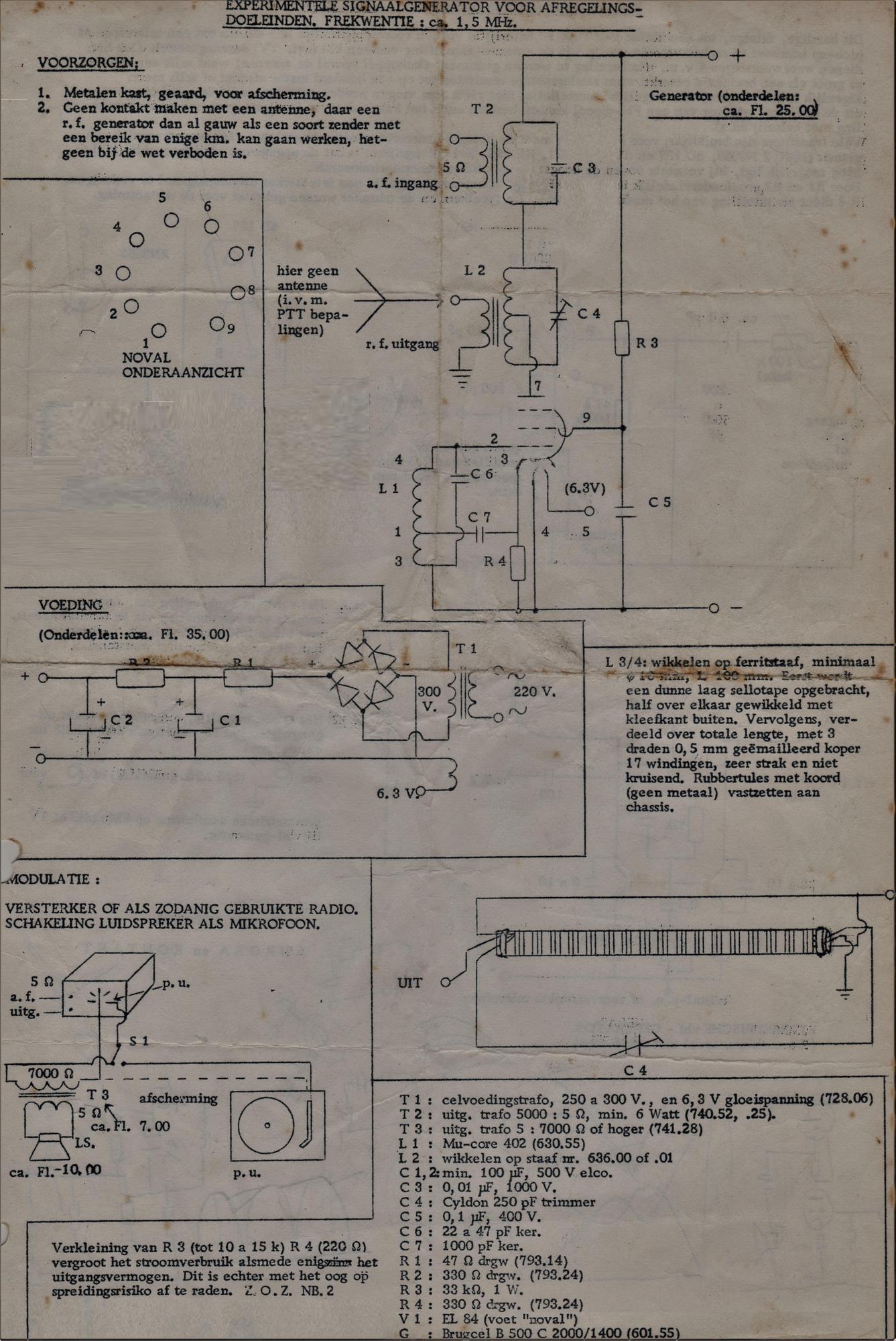

Misschien is dit wel het oude project.....
Piet
Heeee, die herken ik!
Een 'bouwbrief' van Aurora Kontakt als ik me niet vergis...
Ach, de nostalgie...
