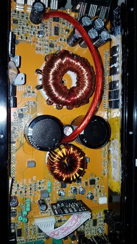

Hallo allemaal,
Een maat van mij heeft een 1200W monoblock versterker en tot nu toe heb ik deze al 2 maal gerepareerd (radio niet uit gedaan, motor uit, vervolgens motor starten en versterker schiet in protection mode en een paar IRF640N MOSFETS stuk)
Nu ben ik dus door mijn IRF640N MOSFETS heen en dag via een website dat de IRF640N vervangen kan worden door de IRFB42N20D, deze heb ik nog wel liggen.
Maar.... (ik soldeer elke dag maar heb geen extreme kennis van alle componenten) ik zie dat de IRFB42N20D toch een paar andere waardes heeft en wou graag jullie mening voordat ik deze ga uit proberen.

De 42N20D kan een veel hoger wattage leveren maar dit zal de sub niet trekken vanwege het maximaal vermogen van de subwoofer, dit was ook al het geval bij de IRF640N.
Hij heeft supercondensators in serie met een waarde van 110F 16,2V die er tussen kan.
Is het veilig om deze MOSFETS te gebruiken zonder de hele print aan te moeten passen?

Beetje afhankelijk van de drivers.

De driver is een STP65NF06. Tussen de STP65NF06 en de IRF640N zit nog een

Buiten de vraag om, dit klopt natuurlijk voor geen meter. Als jij een versterker hebt van zeg 1000 W en een subwoofer van zeg 500 W zal er toch echt 1000 W gaan lopen, zij het waarschijnlijk heel kort, want de speaker zal kapot gaan.
Een vervangende mosfet in dit ontwerp gebruiken is lastig. Je kan veel beter de goedkope IRF640N gebruiken. Andere mosfets kunnen problemen geven met de timing, of de versterker niet eens laten starten (zelfoscillerend klasse d ontwerp voor de kenners...) Gewoon niet aan beginnen.
Als deze al 2 keer stuk gegaan is, kan er meer aan de hand zijn, ik repareer dit soort klasse d versterkers wel vaker.
Is de isolerende (en warmtegeleidende) folie achter de mosfets nog wel in orde? Geen scheurtjes of gaten? Gate weerstanden nog goed?
Driverboardje kan ook defect zijn gegaan.
De helft van deze versterker is de voeding. Die wordt o.a. gevormd door de STP65N06 mosfets, daarna de gelijkrichters FMG22s. Die gelijkspanning meet je op de dikke rail elco's. Pas wel een beetje op, want als je de versterker net uitzet, dan blijft daar nog wel paar minuten flinke spanning op staan. Even ontladen met een weerstand van 100 ohm / 5w.

Geen idee. Als de pinning hetzelfde is, dan zou het KUNNEN werken. Echter, die veel grotere gate capaciteit is riskant voor schakelsnelheden en daarmee het vermogen wat je daarmee verliest.
Als je je er niet in wilt verdiepen, dan zou ik gewoon dezelfde torren van dezelfde fabrikant (!) kopen als het origineel.
Zoals 12VHiFi ook al opmerkt: een mosfet sterft niet vaak alleen. Meestal neemt-ie wel wat mee (of neemt iets anders de tor mee). Maar je kunt natuurlijk mazzel hebben.
Verder snap ik ook niet waarom zo'n versterker kapot gaat als-ie aan staat en je start de auto. Het klinkt als een 'broken-by-design' ontwerp - en dat ga je dus niet oplossen.
Ik kan me nog voorstellen dat je de boel rechtstreeks aan de accu hebt hangen, de spanning daar wat inkakt bij starten (zoals gebruikelijk) en dat de capaciteiten in de versterker gaan meehelpen met starten. En dat zouden die torren wel eens niet leuk kunnen vinden. ALS dat zo is, dan komt het toch weer terug op 'brak ontwerp'...
Deze monoblokjes van eXcursion of Massive zijn inderdaad niet heel erg het toppunt van design zegmaar. Maar het levert wel veel power en zijn best efficient.
Van een te lage accuspanning kunnen ze wel last hebben, maar stuk gaan..? Dan heb je wel een hele gare accu of slecht aangesloten voedings- en massakabels waardoor je wel hier en daar een volt kwijtraakt...
Met een min/max meting op de versterkeraansluiting zou je de spanningsdip tijdens het starten kunnen meten.
