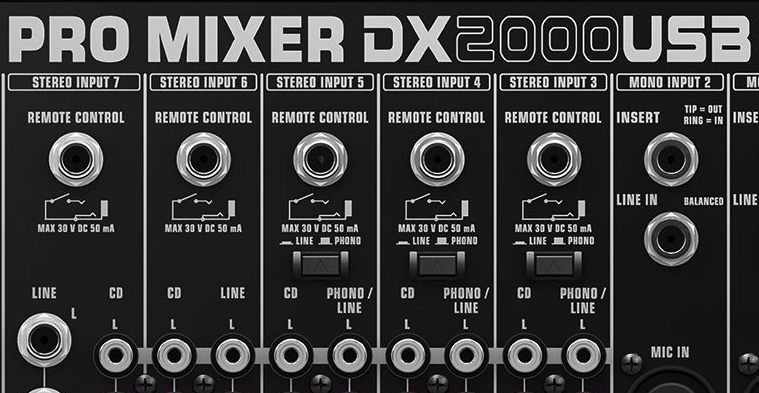

Ik heb 1 draaitafel met de mogelijkheid om te starten en te stoppen
Op mijn mengpaneel kan ik de track starten dmv 1 knop in te drukken heb ik ook bij mijn dubbele cd speler daar heb ik het zo gedaan, op de print plaat op de play/pauze knop een 2 adrige kabel gesoldeerd op een 6.3 jack plug en zo het mengpaneel in.
Nou wou ik het ook doen bij de mengtafel maar als ik nou op de knop druk vn het mengpaneel dan speelt hij hem wel af maar pauze kan niet meer.. de knop op de mengtafel die werkt dan ook niet.. wie weet 1 oplossing
het gaat trouwens om het volgende
draaitafel omnitronic bd-1390
mixer dx2000 usb
ik heb trouwens 1 filmpje erover gevonden alleen daar sluit hij hem aan met èèn 6.3 jack plug aan de achterkant vd draaitafel. alleen die van mij heeft dat niet die heeft 2x tulp

Ge moet uw drukknop in serie zetten met de microswitch op de draaitafel, anders werkt het niet, want ik vermoed dat je de drukknop parallel hebt geplaatst.
Als de arm nu de microswitch heeft gedrukt dan speelt de drukknop geen rol meer en dat daarom moet de drukknop in serie staan.

Onhandig dat de knoppen niet zweven. Is er mogelijk nog een andere gnd verbinding, bijvoorbeeld via de USB poort op de draaitafel ?
Hoewel dat het gedrag niet zou verklaren, maar allicht is er nog een probleem of zit er een onzorgvuldigheid in de beschrijving ?
