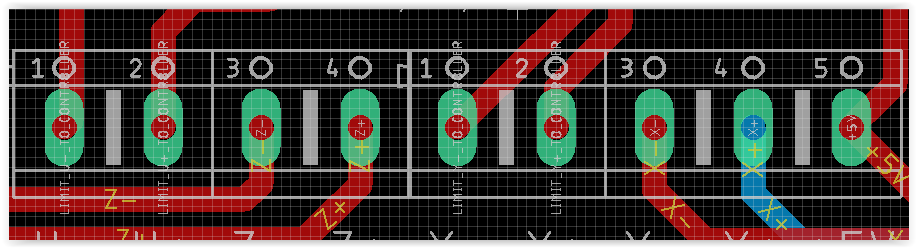

Ik zou nl. bepaalde symbolen de package veranderen, t.t.z. de eilandjes aanpassen om zo het solderen gemakkelijker te maken. Mijn werkwijze zou als volg moeten verlopen: Eerst een nieuw project openen vb als test, daarna uit de library alle nodige symbolen halen die ook voor in de toekomst moeten dienen, dus ze op het schema zetten en dan één per één wijzigen en opslaan in een aparte map (map reeds voordien klaar gemaakt in de hoofd library); Maar hoe zou ik dit moeten doen?? Ik ben al zo ver geraakt dat ik de eilandjes kan aanpassen maar de voortgang om het veranderde symbool in die map te krijgen lukt mij niet, evenmin ze terug in het schema (of ev. een nieuw schema) in te plaatsen.
Wie kan mij verder helpen,
Dank op voorhand,

Ik doe het zo. Ik kopieer de library die ik wil aanpassen naar een map 'eigen gebruik'. Daar pas ik dan de eilandjes aan die ik wil aanpassen. Terug opslaan en zorgen dat de librarie als 'use' staat aangemeld.
Wijzig je een part dat al in gebruik is, dan eerst opslaan, op de librarie naam rechts klikken en update of update in librarie nemen.
Grotere eilandjes hoef je geen moeite voor te doen. Pas je DRU rules aan en je maakt ze probleemloos groter.
annular ring 10 mill minimaal en maximaal 20mill. Zet je dat nu groter dan krijg je zoiets
Dat kan je wel niet ongestraft oneindig doen.
Uiteindelijk zijn het je DRU rules die gaan bepalen wat je kleinste en grootste afmetingen zijn. Onderstaande 8mill DRU is goed soldeerbaar met de hand. Anders de 10mill.
