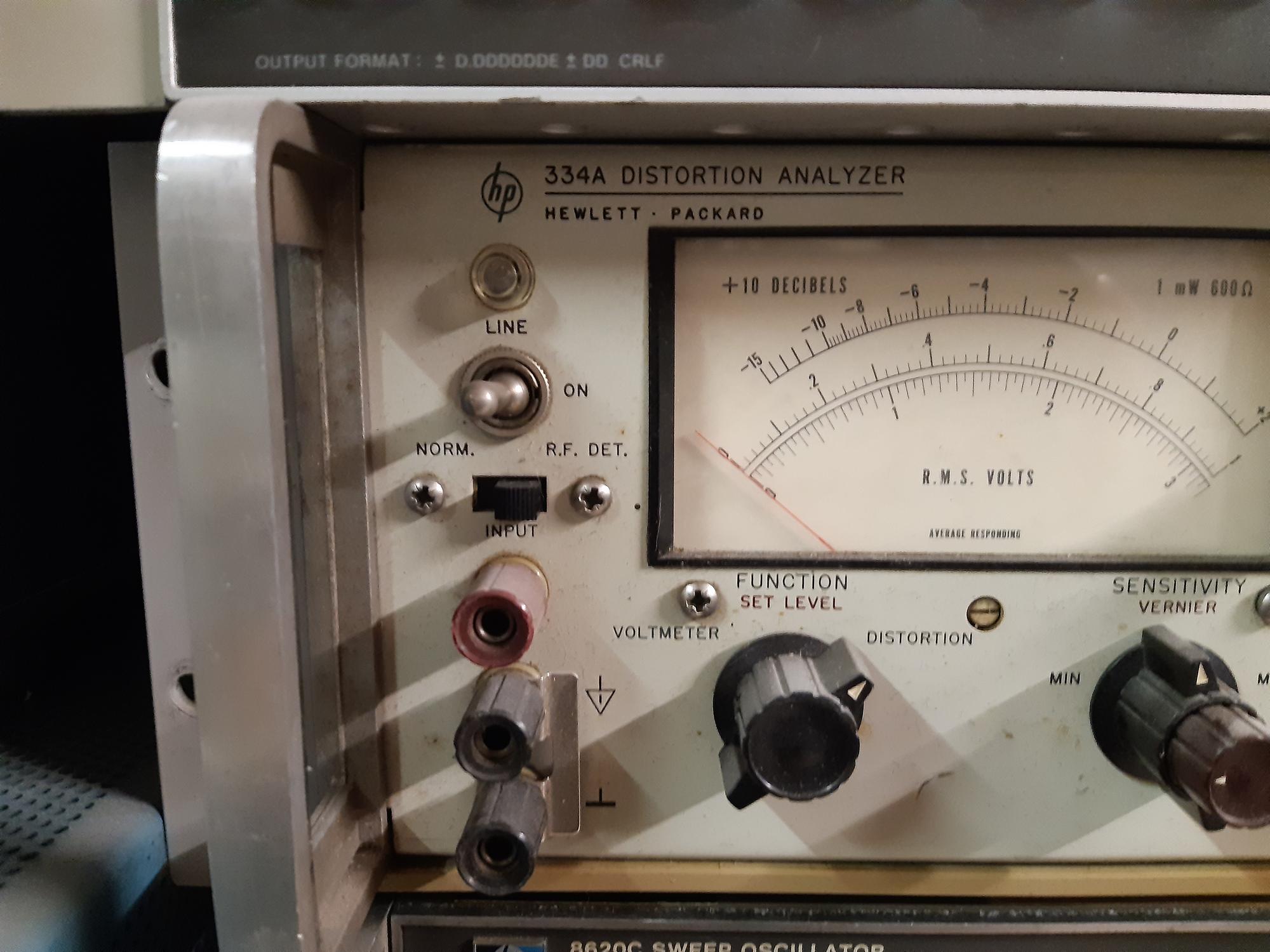

Met mijn HP331A Distortion Analyzer heb ik het probleem dat de schaal van de analoge meter is afpeld en omgekruld zeg maar (vermoed van papier over de originele schaal geplak?). Ik durf hem niet meer te gebruiken uit schrik het metertje te vernielen. Zeker weet ik dat natuurlijk niet maar ik vermoed dat de naald ook niet zo heel ver verwijdert van de schaalplaat zal draaien, dus m.a.w. ik vrees dat de wijzernaald zou kunnen vastlopen.
Of iemand zo'n ding op de plank heeft staan is wellicht weinig waarschijnlijk al weet je natuurlijk nooit maar dan nog, wil hij/zij het kwijt? Misschien uit een defect apparaat? De kans dat ik bij HP (heeft iemand de contactgegevens daarvoor?) aan een metertje geraak is wellicht, wegens "stock obsolete" nihil maar er aan geraken zal wellicht nog veel moeilijker zijn. Is het denkbaar het metertje te vervangen door een digitale led/lcd volt(?)meter? Wellicht een quasi onmogelijke opgave gelet op de 3-dubbele schaal (decibel, mv, volt)? Ik bezit wel een User & Service manual maar specifieke info omtrent de draaispoelmeter heb ik helaas niet kunnen vinden (onvolledig manual?) Hoe-dan-ook, kunt u helpen of kent u iemand die dat eventueel zou kunnen dan zou het fijn zijn als ik daarmee in contact zou kunnen komen. Alvast bedankt voor uw spontane medewerking.

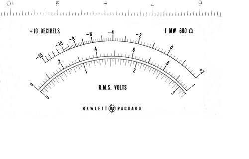

De verf van het meter schaaltje laat los door ouderdom.
Metertje er uithalen en de schaal uitnemen. Schaaltje scannen en de foutjes op pixelniveau corrigeren met een tekenprogramma.
Daarna printen op een sticker en deze opplakken op de oude schaal.
Ik vond deze scan:
Kun je printen op zelfklevend labelpapier: https://www.123inkt.nl/Epson-S041106-photo-quality-zelfklevend-inkjet-…

Op 10 april 2020 20:41:08 schreef Arco:
Ik vond deze scan:
Heel erg bedankt voor deze geweldige tip. Super.

IK heb de HP334 en de meter ziet er goed uit je mag hem voor heel weinig overnemen wat ik er ooit voor betaalt heb krijg ik toch nooit meer.
Als je meer foto's wilt zien stuur me even een email.
