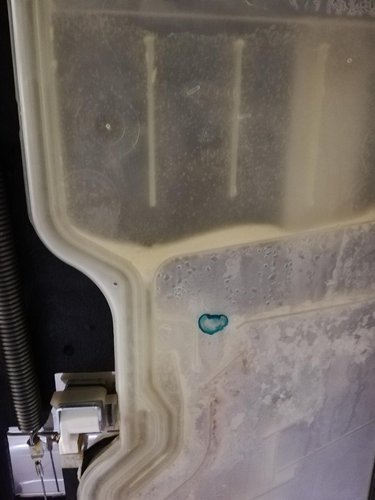

Dag iedereen,

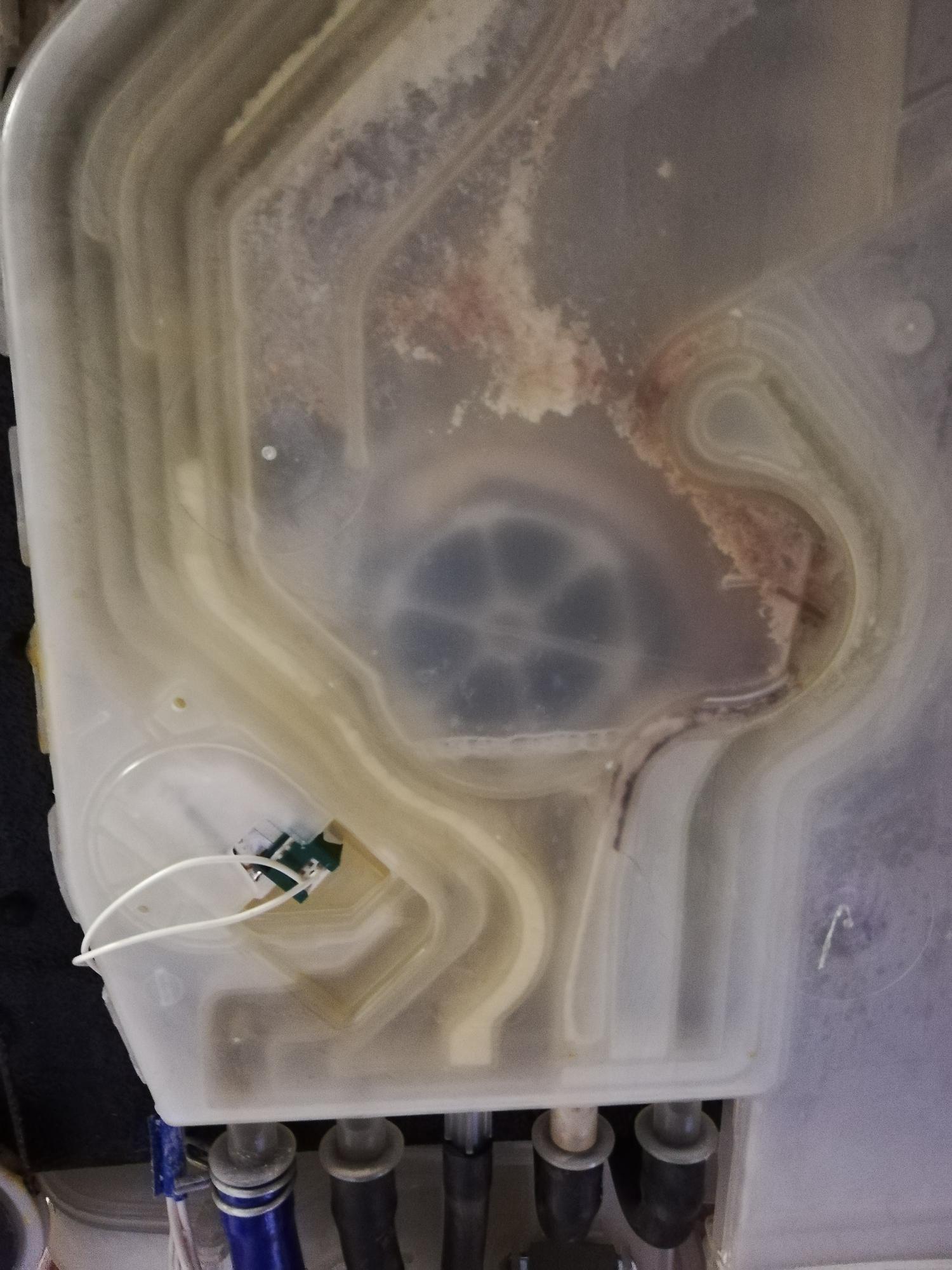

Ik heb een vaatwas van Miele waar de dichting defect was van het ventiel van de waterinlaat op het labyrint. Dit is al vervangen en is in orde.
Echter heb ik nog mijn twijfels over de staat van het labyrint. Dit wit dat erin zit zoals op de foto, is dit kalk of iets anders?
Groeten Louis
Is normaal bij iedere vaatwas/merk/model is dat labyrint vuil van kalk/ zeep resten en dergelijke. Is voor de rest niets mis mee, is ook een enorm duur stuk dus zeker niet zomaar vervangen. Dat beetje kalk en zeet resten kan ook geen kwaad op vlak van hygiene. Die foto waar je op inzoomd is het gat waar een deel van het water via daar in de kuip loopt, tijdens wassen spat er zeepwater terug in dat gat vandaar dat het op die plek wat extra vuil lijkt.
Als je die vervangt plakt er weer kalk/zeep op die plekken na x keer wassen dus geen zorgen op maken.

dag louis , de vervuiling heeft niets te betekenen , met veel moeite kun je hem uitbouwen en reinigen , maar ik denk dat hij er over een jaar weer zo uitziet , er komen dampen etc. binnen door de opening aan de binnen zijde van de vaatwasser , eerst even een vraag , gebruik je ook regenereer zout voor ontharder ? of is de waterhardheid bij jou zo laag dat je dat niet nodig bent ?
Heb zelf het labyrint van een Bosch vaatwasser wel eens uitgebouwd en doorgespoeld met chloor en veel water, deze was op sommige punten ook bijna helemaal dichtgeslibd.

Is het dan niet erg dat onderaan precies het kanaal verstopt zit met kalk? Bovenaan zie ik ook een soort verstopping.
Op 18 april 2020 17:25:33 schreef Louis123:
Alle verstoppingen zijn erg en moeten verholpen worden.

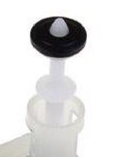

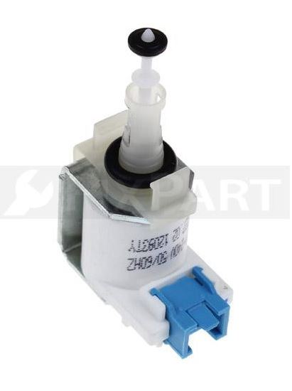

Geachte heb je een volledig nieuw magneetventiel geplaatst?
Mijn magneetventiel werkt nog maar er is iets mis met de dichting.
Ik wil de dichting alleen vervangen maar ik vind geen geschikte dichtingen?
Heeft er iemand van jullie een alternatief
Een volledig nieuw magneetventiel kost rond de 150 euro het afwasmachine is al oud, dus is op zich een grote kost.
Maar voorlopig geen budget voor een nieuwe.

Wat is er dan zo speciaal aan die dichting? Lijkt me een O ring, maar die wel wat dikker is dan standaardmodellen. Welke maat? Kan wel stansen of gieten. 150€ is idd aan het haar getrokken als men ziet dat een universeel afvoerpompje voor minder dan 40€ te koop is. Je kan het ook opnieuw monteren met wat kit eraan. Zal wel dicht zijn en nog een poosje dienst doen.

Miele heeft die o-ring los verkrijgbaar. Deze?? Ik zou het in mijn voorraad moeten nazien. https://webshop.ebs-co.at/Dichtungsgummi-O-Ring-fuer-Salzbehaelter-MIE…

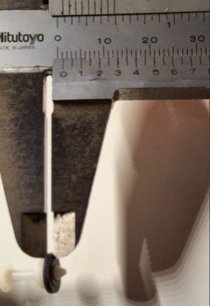

Het betreft de kleinste rubberen dichting op de naald (zie foto rubber naald 1 en 2 in bijlage.)
Dat model vind ik niet, en deze is hard en plat en deze sluit het labyrint af veronderstel ik.

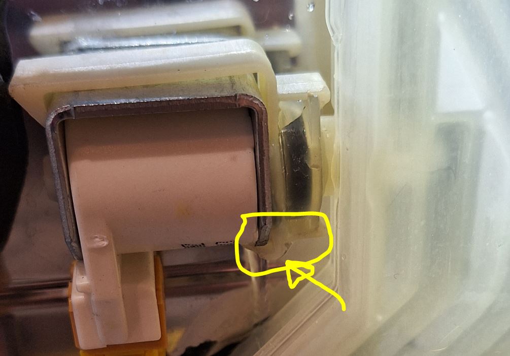

Er kwam een foutmelding water in/uit.
ervoor nam hij water en stopte dan, de sensor onderaan in de bodemplaat stond water, door de zijkant open te vijzen zag ik dat de lek zich situeerde aan het labyrint met namen aan de afsluiting met het magneet ventiel.
Normaal is het oppoetsen en terug er in.
Heb alles gereinigd maar helaas het water bleef komen.

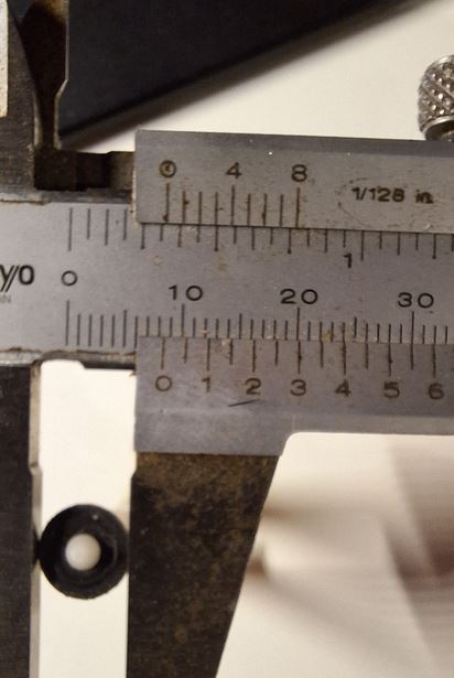

Je kan uiteraard zelf een rubbertje maken??
Ja maar hoe ?
je moet hetzelfde materiaal vinden, vooral de dikte is belangrijk ik meet 1.3mm maar mag iets dikker zijn denk ik
Het snijden zou ik dan eventueel willen proberen om een lasermachine
mvg
@SMD, hoe maak je zelf een nieuwe rubber , vooral het kleinste vooraan aan de afsluiter

Hij neemt water en gaat dan in alarm...
omdat het water zoals op de video gewoon naar beneden loopt daar waar het magneet ventiel zich bevind
op de bodemplaat is er een veiligheidssensor en dit detecteert dan water (bodemplaat vertoont opstaande kant waardoor het water blijft staan zodat de sensor word geactiveerd) en het water word dan onmiddellijk afgesloten door de aqua stop van de toevoerleiding.
als ik het water wegneem met een vod en telkens uitwring zodat de sensor terug droog is , kan ik het terug opstarten en begint de cyclus opnieuw.
Daar ik dit probleem had, opende ik de zijkant en zag het water rechtstreeks aan het labyrint via het magneet ventiel eruit lopen.
Daarom veronderstel ik dat het niet goed meer afdicht.
EricN
Ah. Nu begrijp ik je. De bodemplaat onderin.
Maar je vroeg de dichting vooraan aan de klep. Die veroorzaakt dit niet.
Ofwel is de doorzichtige kunststof waar de klep in zit gebarsten ofwel is het de o-ring waarvan ik de nr gaf.

Wilde de rubber bestellen, kostprijs is 2.40 euro met verzending 14euro oeps.
Maar ik zit nog steeds met dat klein rubbertje vooraan op de afsluiter.
Wilde deze ook ineens vervangen. Maar daar zie ik geen oplossing voor.
Jij zou eventueel eventueel Tec7 gebruiken aan rubber en dan monteren om het eventueel af te dichten?
