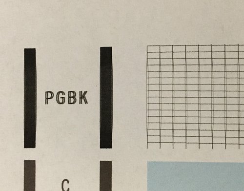

Disclaimer: wellicht niet helemaal "electronica-gerelateerd" maar ik hoop toch een tip in de goede richting te krijgen voor mijn probleem:
Canon MG5751 inkjet printer bevat 5 cartridges waarvan 1 grotere voor zwart: PGBK. Afdrukken waarbij deze wordt gebuikt vertonen een merkwaardig raster-patroon:
De 4 andere cartridges werken prima, controle-raster-afdrukken zijn goed.
Ik heb alle reinigingen die de printer aanbiedt gedaan (diepte- en gewoon, rollen, plaat) en de printkop automatisch uitgelijnd. Geen resultaat.
Deze printer heeft m.i. 1 vaste printkop, en zoals gezegd printen de andere cartridges goed. Ook heb ik er een andere PGBK cartridge in gestopt: zelfde resultaat.
alle tips welkom, alvast dank.
Gezien de afdruk lijkt het me typisch een mechanisch probleem met de betreffende kop. (zit los, bevestiging afgebroken,...)

Bedankt; alleen heeft deze printer maar 1 vaste printkop, de cartridges zelf hebben geen printkop. En omdat de test-afdruk-rasters voor de andere cartridges/kleuren er prima uitzien, lijkt mij de printkop wat minder waarschijnlijk...
Het lijkt toch of er iets in resonantie treedt, waardoor de dubbele lijnen ontstaan.
(een probleem in de kop zelf zou heel andere afdrukken geven, in ieder geval niet breder als normaal)

ik heb intussen flink wat rond-geggoogeld en dit is een bekend probleem met PGBK. Deze heeft wel een eigen printkop in de printkopmodule.
Er is een workaround: je kunt deze printkop disablen door als papier "mat fotopapier" in te stellen. Dan wordt de andere/kleine zwarte cartridge gebruikt. In feite drukt hij dan een tekstdocument als foto af. Langzamer, maar ziet er strak uit.
Als tips voor definitieve oplossingen lees ik:
- printkop eruit halen en schoonmaken;
- inkt-leidingssysteem spoelen/"purgen";
- en als laatste een nieuwe kop kopen (duurder dan de hele printer....)
Mijn vermoeden is dat ie van links naar rechts en ook van rechts naar links print en dat er wat "slack" in de sturing zit. Dus op de terugweg zit ie niet op de positie dat ie denkt te zitten.
Hmm. Dan is het raar dat het zo netjes van geen slack, via beetje naar veel en dan weer teruggaat. Hmm. Ik weet het niet. Sorry.

Ik vermoed dat het zwart bi-directioneel geprint is en de kleuren uni-directioneel. Wat bij veel oudere inkjetprinters voorkomt is dat het kleine beetje inktnevel dat niet op het papier komt zich vermengt met het vet op de chroomstalen glijstang. De wrijving gaat hierdoor toenemen en er komt een verschil in van links naar recht printen en visa-versa. Het schoonmaken van de stang en smeren helpt dan. Maak gelijkt het traliefilmpje (encoder strip) met een wattenstaafje met ruitenreiniger voorzichtig schoon (zelfde inktnevel).
ik dacht ook aan die bi-directioneel, maar dan zou het OVERAL verschoven zijn en niet enkel in het midden van dat raster
ook geen idee of dat de hele breedte van de printkop is, of dat raster in verschillende bewegingen werd gedaan.
de koppen zitten ook op dezelfde stang, dus dan zou blauw rood, geel hetzelfde moeten vertonen, aangezien dat vet bij die ook evenveel wrijving zou veroorzaken.
taai vet zou eerder een random patroon geven en niet schoon 2 parallel lijnen
mij lijkt een timing of software probleem aan de oorzaak te liggen, het is een gekend probleem, en bij het printen in uni-directioneel (dikkere papiersoort selecteren) is het blijkbaar weg.
