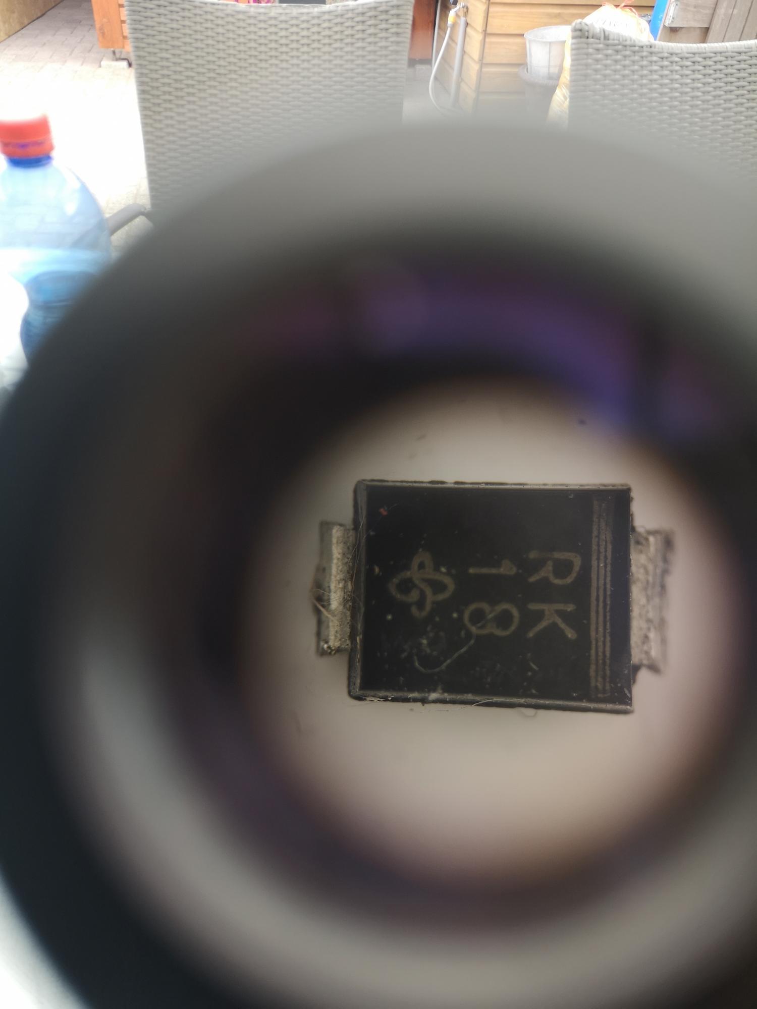

Ik heb ook een paar van die printen liggen en op sommige zit een RK18 smd diode op en op andere RK 07...ook kapot, samen met TNY ( soms ontploft en soms niet ).
Wie weet wat voor diodes zijn het …?
Direct rechts van de ontplofte switcher zit ook een RK07. Daarvan is het fabrikant logo zichtbaar: Vishay.
Met de package die ik inschat (SMC, want de diode daarboven is smaller en lijkt daarmee een SMA te zijn), kom uit op de RS3K, maar zonder de precieze maat van de diode op de foto blijft het (ook voor mij) gokken...
(Die 07 is een jaar een maand code)
Diode is 4,2 mm breed ( pootje tot pootje) en 3,5 mm diep. Zie foto ( op de foto RK 18 maar het kan ook een RK 07 zijn)
