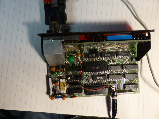

RAAF12,
Hier zijn een paar fotootjes van het inwendige.
Ik ben intussen even aan het meten geweest en ik vond iets wat me meer zorgen baarde.
Om "fatsoenlijk" licht uit de displays te krijgen, heb ik toch wel een volt of 7 minimaal nodig, maar beter ca 9 volt.
Nou zitten er behalve ic's type cd..., ook nog wat LS TTL ic's in.
Die zouden moeten werken op 5V. Echter bij 8,7v ingangsspanning, staat er over de TTL ic's zo'n 7,8 volt.
Ik vrees dus voor ernstige schade...

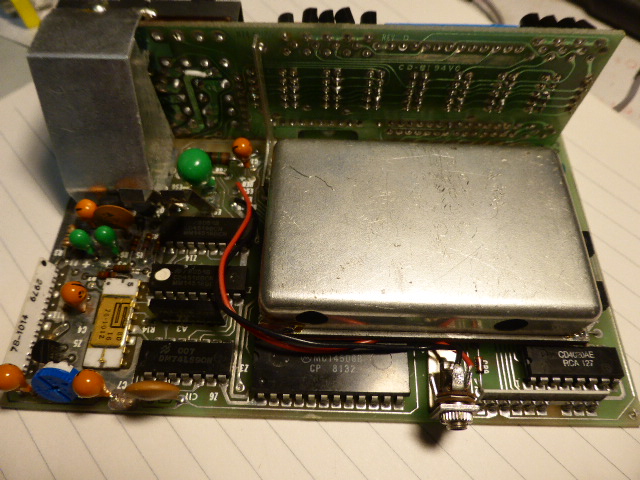

Overigens zie je op deze foto niet de tijdbasis. Deze bevindt zich in een
metalen doosje welke met 6 pennen in de 6 busjes geprikt wordt.

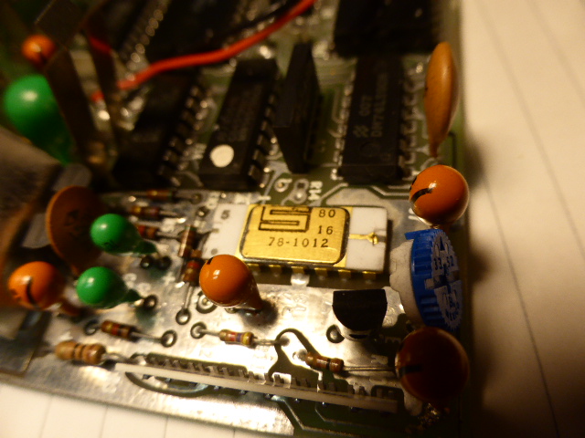

Ook nergens een kristal te zien voor de tijdbasis. Kan je het typenummer lezen van dat IC met de S er op? Misschien dat de datasheet daarvan meer uitsluitsel geeft hoe de meter is opgebouwd.
Als het op batterijen werkt verwacht je ook dat je er gewoon ca 9V op mag zetten. Het had ook een 5V batterij kunnen zijn maar in je openingspost geeft je aan dat het op die spanning nog niet veel deed. Je mag dan ook verwachten dat het tegen die 9V kan doordat er dan ook een spanningsregelaar in zou zitten. Of anders een 3 pins voedingsaansluiting voor 2 spanningen.
Op het IC met de S staan alleen cijfers : 80 16 78-1012
Ik denk dat dat een prescaler is.
Op de print bevindt zich een klein metalen huisje, dicht gesoldeerd
en met 2 gaten om eea in te stellen.
Ik neem aan dat daar een xtall in zit, oscillator tijbasis.
Als deze module er uit is, werkt alleen het display nog, geen 0,1 1 of 10 sec. puls

Kan je dat bakje open maken ? en kan je nog een betere foto maken van die chip met S en nee dit is niet superman
maar Signetics ik denk een ROM welke als state machine fungeert.
Welke chips zitten er nog meer in ?

iig heb ik nog een fotootje van chip met de "S" ge-upload.

Op 16 mei 2020 23:22:15 schreef RAAF12:
Ik dacht dat er een 6.5536 MHz kristal in de oscillator module zit.
