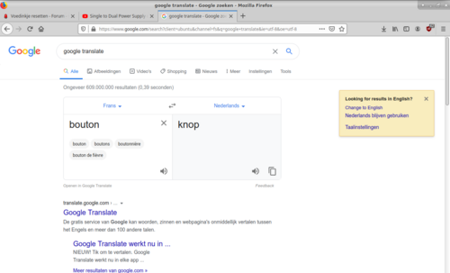

Een "button", misschien, in het hoog-nieuw-nederlands
@bfm,
Ben je wel een echte Belg?
Wat is een bouton? Een zekering?
