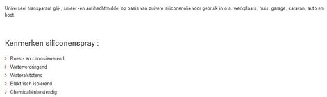

Dag Arco
Silicone spray gebruiken.......in deze spray zit er ook olie...(zie info Griffon.... )
kan het rubber daar tegen?
zal het stof uit de lucht daardoor meer beginnen te kleven tegen de conus?

De olie is siliconenolie. Je moet het ook heel dun opbrengen met een kwastje of wattenstaafje, en niet als een dolle in het rond gaat spuiten... ;)
Daarna met een wattenpad of doekje het overtollige eraf vegen.
Stof aantrekkend en plakkend rubber ken ik inderdaad ook, o.a. van luidsprekers, computer-muizen, etc.

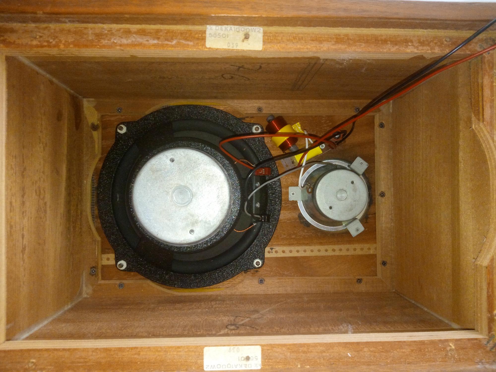

Dag Raaf12
- bij het openen van de box zie ik 2 luidsprekers
grote luidspreker (conus diameter 15 cm, hoogte 9 cm), met zichtbare conus
tweeter diameter 7 cm, hoogte 4 cm (met metalen bescherming rond de conus
er zijn geen serie nummers zichtbaar, ook geen stickers met info...
en eenvoudige filter met 1 spoel en 2 condensatoren.
verder is er ook dubbel gevouwen polyester doek tussen de luidsprekers en de achterwand van de box. waarschijnlijk voor de akoustiek van de hoge of lage frequenties??
Ik meen voor het dempen van resonanties in de lage frequenties. Jammer dat er nergens wat opstaat maar het lijken me zeker geen slechte boxen. De gele condensator mag blijven zitten, onverslijtbaar spul van Philips. De ronde rode die rechtop staat is waarschijnlijk een bipolaire elco en die zal na al die jaren misschien niet meer helemaal vers zijn.
Een beetje weinig dempingsmateriaal het geluid zal vast verbeteren als er wat meer opvulling in zit. Evt. een kussen slopen en dat erin stoppen...
Misschien dat er wat over te vinden is in oude Hifi jaarboeken. Daarin stonden de producten die dat jaar verschenen waren. Ik heb wel jaargangen in de Openbare Bibliotheek zien liggen. De leeszaal kan je zo binnenlopen. Ze klinken goed als je ze vergelijkt met die B&W's?
https://www.bing.com/images/search?q=hifi+stereo+beeld+test+jaarboeken…

die speakers zijn al eens gereviseerd, de woofers zijn vervangen. klemaansluitingen op een speaker was in de 70's nog niet. tevens is het ding met pozidrive schroeven gemaakt, was toen nog phillips schroeven.
Pozidriv is gepatenteerd in 1962, dus ik weet niet of dat nou wel zo'n betrouwbare indicatie is.
Bron: https://en.wikipedia.org/wiki/List_of_screw_drives
philips had in de 60's nog platkop schroeven, de pozidrive kwamen daar eind 70's pas. de woofers zijn wel een indicatie, teveel foam aan de buitenkant voor jaren 70 en de klemaansluitingen zeggen ook iets anders..
Ik snap wat je bedoelt, maar de woofers en tweaters zien er consistent uit, dus waarschijnlijk toch origineel.
Irritant dat men de opdrukken op de luidsprekers heeft verwijderd. Die gesloten mid/hoog luidspreker is mij totaal onbekend. Omdat er een Mepolesco C inzit lijkt het geheel wel van Europese origine te zijn. Zou het Visaton geweest zijn als fabrikant van de tweaeter?
