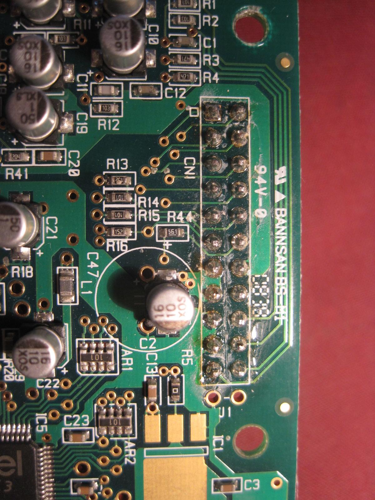

Ik heb een mengpaneeltje met een EFX printje, wat kennelijk niet werkt. Van het printje heb ik niets kunnen vinden. Alleen van de 22 polige input connector heb ik de aansluitingen. De voedingsspanning is 3,3 Volt. Signaal is aanwezig op pen 21 EFF. Op pen 18 en 20 staat geen signaal meer. De tap en de muteschakelaars werken wel. In geen enkele stand komt er signaal uit.
Het merk ken ik niet, ik heb er maar een fotoserie van gemaakt. Wie kent het printje?
Lastig. Ik zie wel een tweede regelaartje tussen C14/C15, ik zou even kijken of daar nog wat uit komt, en of er spanning staat over alles dat er uit ziet als een ontkoppel c'tje.

Dat is juist mijn punt. Ik kom ook uit bij de printboer, maar verder niet. Ik kan best wel zaken terugvinden, maar deze niet. Ik hoopte (hoop) erop dat iemand het printje herkent. Het lijkt een inkoopdingetje voor mengpaneelfabrikanten.
Als je de gele vlakjes bedoeld, dat is de lay out voor een on-board spanningsregelaar. De voeding 3,3 Volt komt rechtstreeks van de mixer en de regelaar is niet gemonteerd. Verder zie ik geen regelaars (potentiometers).

Nee, ik bedoel deze; Ik kan hem net niet lezen. Het zal mogelijk iets <3.3V zijn voor de core.

Stond ereerst niet C14, :S C14?

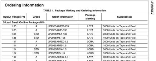

Op het chipje staat de code LCHB.
Ik ga dat natrekken. Evenwel , de enige voedingsspanning die naar het printje gaat is 3,3 Volt via pen 13 en 15, dus of er dan nog wat te regelen valt?
Ok; dat is dan de LP2985 in 1,5V uitvoering.
Dus inderdaad een regelaartje. Ik zou de spanning controleren, hij zal niet stuk zijn maar een heel enkele keer gaat er ergens een keramisch c'tje in sluiting.
Op 3 juli 2020 19:46:46 schreef Aart:
Ok; dat is dan de LP2985 in 1,5V uitvoering. [bijlage]

Overigens heb ik ook gezocht op de SMD code, maar kennelijk niet op de goede sites. Hoe vond je dat zo snel?
Iets als "SOT23-5 LCHB marking". Het scheelt bij SMD als de behuizing bekend is.

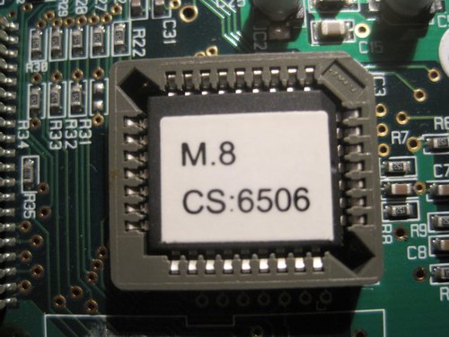

Heb je al eens geprobeerd om dat IC'tje uit zijn socket te lichten, en de pootjes/contacten te reinigen? Soms moet je de pootjes van het IC wat opruwen (voorzichtig voor statische elektriciteit!). Regelmatig meegemaakt dat het dan weer werkt.
