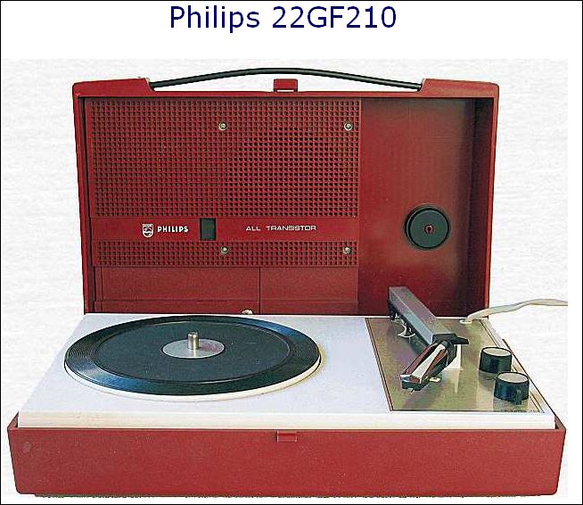

Ik restaureer een oude Philips grammofoon van het type 22GF210. Bij de inspectie noteer ik dat een NTC weerstand van 130 Ohm is doorgebrand. Deze is geschakeld tussen de twee basissen van de eindtrap transistoren AC 187 en AC 188 (zie schema).
Echter de grammofoon speelt nog naar behoren en de audio versterker werkt nog prima zonder de NTC (kapotte NTC werd eruit gesoldeerd).

Die zorgt voor de stabilisatie van de eindtrap. Onder invloed van de temperatuur van de omgeving kan de ruststroom te hoog oplopen. Ook wel thermal runaway genoemd. Graag vervangen door een soortgelijk type dan voldoet het geheel weer aan de specificatie's van de fabrikant.

Dank voor de uitleg. Vraag 1. is opgelost. Heb een nieuwe NTC besteld. Vraag 2. blijft onbeantwoord. Juiste functie van de NTC in dit circuit?
Opmerking: ik lees in de antwoorden dat er geen ruststroom mag lopen. In het schema is wel een jumper voorzien om de ruststroom te regelen. Volgens fabricant moet deze naar 5 mAmp. gezet worden met de pot R13 (zie collector van TS4).

De ruststroom moet ingesteld worden op 5mA zoals je schrijft.
De NTC dient ervoor dat die op 5mA blijft als de diode BA114 opwarmt of afkoelt door de omgevingstemperatuur en dit om vervorming van het signaal tegen te gaan.

Transistoren hebben de eigenschap dat bij stijgende temperatuur ook hun collectorstroom stijgt bij dezelfde basisstroom
daarom amp eerst laten warm lopen voordat je ruststroom regelt
Voor u betekent dit dat de ruststroom stijgt
De ntc zijn weerstandswaarde daalt bij stijgende temperatuur zodat de basisstromen dalen
De russtroom blijft hierdoor dus quasi constant
Maar ja... waarom is die ntc opgerookt?

Even verduidelijken. De bijgevoegde drie afbeeldingen komen van het internet. Dus niet van mijn toestel dat ik restaureer. Bij het eerst openen van de grammofoon noteerde ik dat de NTC stuk was. In twee helften gesplitst. Dus niet doorgebrand.
Besluit: het zou wel kunnen dat door ouderdom die NTC gewoon kapot gegaan is.
Verder heb ik zeker een half uur lang 45 toeren singeltjes gedraaid (zonder de NTC) en dat ding speelde perfect en zonder vervorming. Ook de eindtransistoren gecontroleerd en die waren niet warm of heet. Daarom ben ik wat bezorgd om die NTC , of die wel een functie heeft ?

Die oude ntc's willen wel eens losbreken bij een val o.i.d. (zijn gesinterde electrodes)

Ga er maar vanuit dat in iets uit die tijd over elk onderdeel nagedacht is als het van een (in die tijd) goed merk als Philips was. Dus ja, die NTC heeft een doel. En dat jij het niet hoort, wil nog niet zeggen dat de ruststroom niet wegloopt - ook bij 3 of 7mA klinkt het vast nog heel acceptabel. Al zul je op een scope het verschil wel zien.
Er zijn natuurlijk ook veel van dit soort versterkertjes gebouwd zónder NTC. Zolang zoiets binnenshuis draait, loopt die ruststroom echt niet zo gauw op.
Maar deze platenspeler was juist bedoeld voor portable gebruik, dus overal: buiten, in de tuin in de zon, aan het strand in de zon, in allerlei klimaten. Andersom ook weleens in een tienerkamer zonder verwarming in de winter.
Dat zijn veel zwaardere omstandigheden, en dáárvoor was die NTC wel nodig om de ruststroom een beetje binnen de perken te houden.
En inderdaad, daar was over nagedacht: 'verkopen we dit als geschikt voor buiten? Dan een NTC erin, hoewel dat wat meer kost.'
Persoonlijk zou ik er - als het apparaat binnenshuis blijft - niet bang voor zijn zonder NTC te werken. Controleer wel nog eens een paar keer de ruststroom, dan weet je hoe erg het is.
vergeet niet dat het over Ge eindtorren gaat. Die hebben al een grotere Ice0 en de toename hiervan in functie van de temperatuur is vele malen groter dan (10 keer?)bij een Si tor. zonder ruststroomstabilisatie door een NTC slaan die voor je het weet op hol. Bij veel geluk zijn enkel je batterijen héél snel leeg...

Netjes een 130 Ohms NTC terug zetten ivm. de stabiliteit van de eindtrap die uit Germanium transistoren is opgebouwd en thermisch anders aan de haal gaat.
