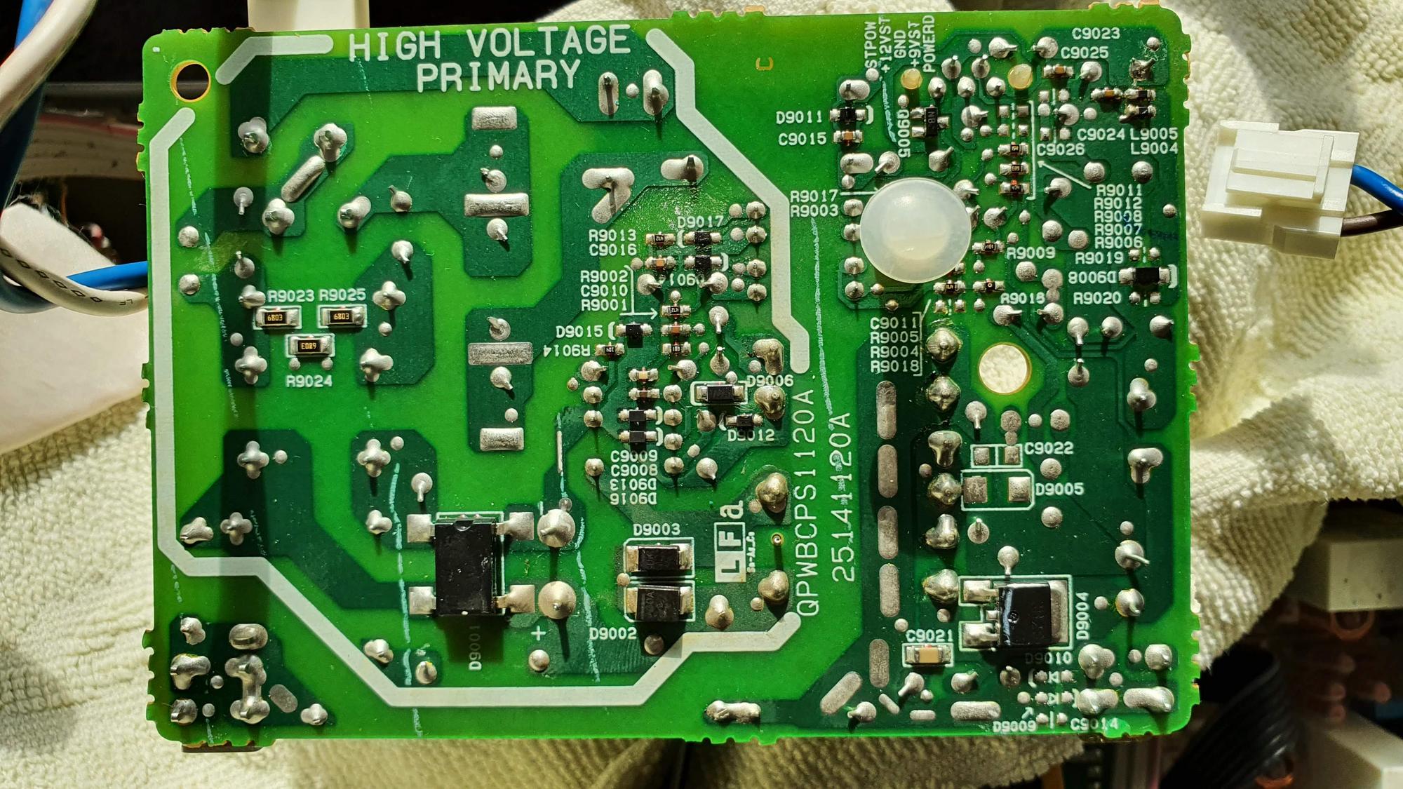

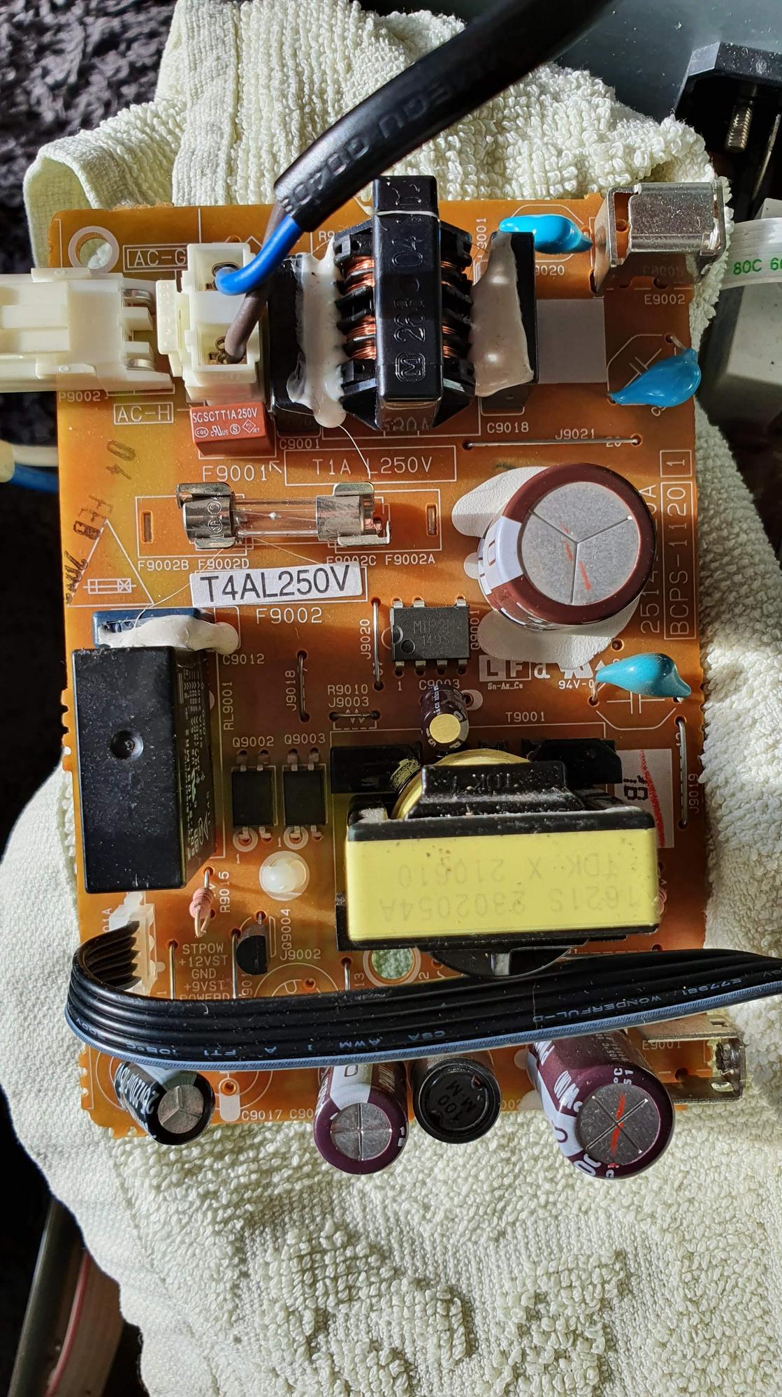

Ik heb deze amp deze doet totaal niks meer gaat niet aan en ook geen standby, Wat ik wel meet is dat op connector naar HDMI board 12V en 9V aanwezig is.
ook hoor ik vanuit de voeding een hoog geluid komen welke komt zodra ik op de power knop druk
https://elektrotanya.com/onkyo_tx-nr515.pdf/download.html
Nee hoor alleen een hoge piep toon wanneer ik op de powerknop druk.
EDit bedankt voor de tip.. Relais is idd defect na vervangen werkt alles weer
