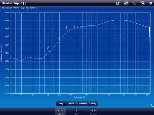

Wat plaatjes van mijn inmiddels bejaarde ipad; dit is IOscope, een app'je dat o.a. ruis uit kan sturen en het spectrum op kan nemen. Meet real time een dB of 80 diep.
Diverse metingen zowel in het frequentie- als het tijdsdomein.
Ik gebruikte het met een interface'je naar de mircofoon ingang, vooral veel op mijn telefoon.
Dat had bij deze hardware wel beperkingen in het laag, maar het werkt erg comfortabel.
Een "D" filter.

Ik heb toch begrepen dat het @TS meer gaat om een frequentie amplitude karakteristiek ( bodeplot ) dan om vervorming maar ik kan er naast zitten!
Het plaatje wat @Aart laat zien is zeker te gebruiken ( want dat deed ik ook ) maar dan gaat het om een kabeltje uitbellen of om te kijken of er een verbinding is maar niet om iets af te regelen.
Dat het signaal van @Aart naar onderen lager is komt waarschijnlijk door dat de ruis generator witte ruis levert i.p.v. roze ruis
Maar zelfs dat kan... maar het werkt niet prettig de reactie is te laat.
Nu is het zo dat de ruis generator van @Aart altijd aanwezig is in de band dus de kans dat signaal detecteert is zeker aanwezig en hoeft niet synchroon met de zender te zijn het enige nadeel de amplitude klopt niet.
Voor een relatieve meting is dit geen probleem maar ook hier is de reactie tijd laag en bij een kleine bandbreedte is de processor tijd dominant
